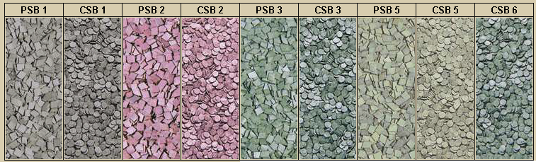

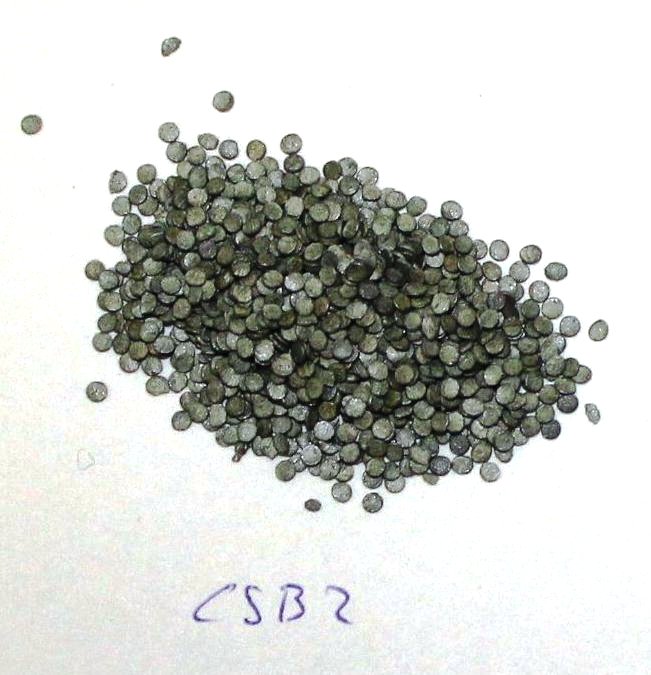

Buenas:
Que color tiene la CSB2 que se comercializa ahora?
Una foto de alguien que la gaste se agradecería.
Tengo la mosca detrás de la oreja,estoy por acabar un bote y tras muchas pruebas con 9 Para,357 Mg y 38 Spl las cargas difieren bastante de lo publicado por Maxam,la encuentro bastante más rápida.
Mirando en internet sale que es lila claro y la mía es gris verdosa.
Sospecho que el bote lleva CSB1M
O estoy paranoico que también puede ser.

Hola.

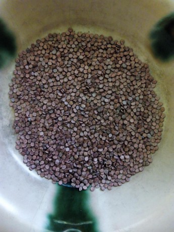

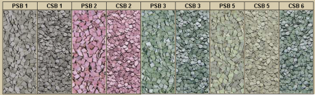

No he visto ninguna Csb2 en la realidad, pero en la web no sale gris:
Posible CSB2:
http://www.tuslances.com/phorum5/read.php?13,275304,0

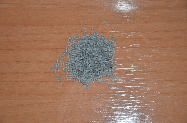

CSB1:
https://www.armas.es/foros/municion-y-recarga/duda-con-polvora-968600

La pregunta es si un estado de deterioro de la pólvora por motivos varios como humedad puede afectar al color de la pólvora y a su vivacidad.
Si en el bote pone Csb2 y estaba precintado se supone que es Csb2.

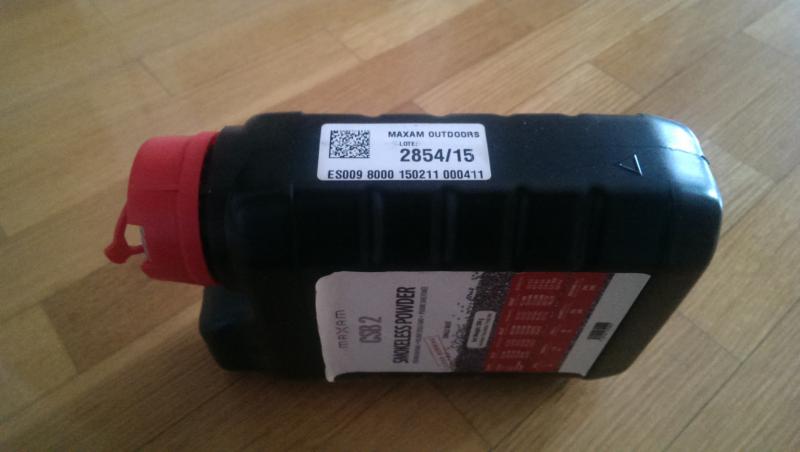

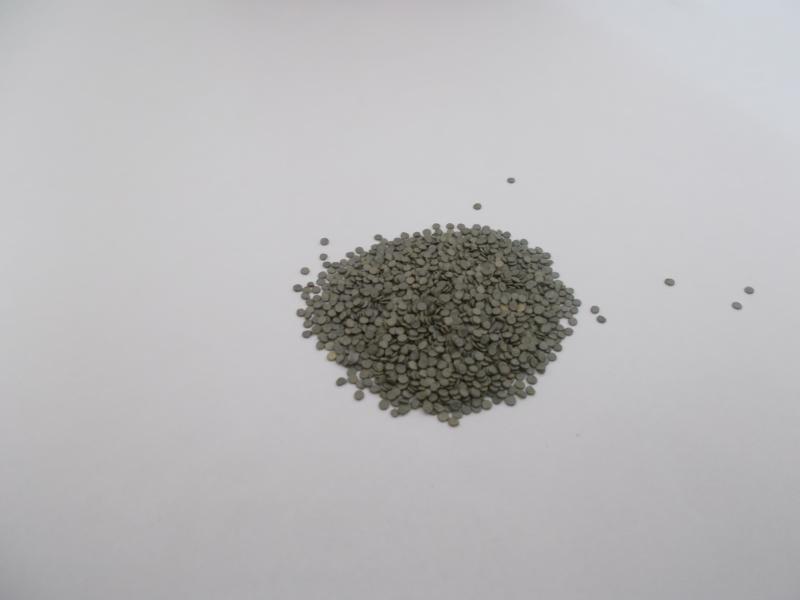

Mensajepor Fobos » 04 Mar 2018 11:20
Muchas gracias Amra.

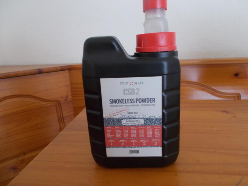

El bote lo compré hará medio año y corresponde a la última modificación de Maxam en envases y pólvoras,estaba en perfecto estado por fuera y dentro y lo desprecinté yo.De eso no tengo ninguna duda.
En un rato pongo unas fotos,pero es clavada a la foto de CSB1 que pones tu....

Mi CSB2:

Re: Color de la pólvora Maxam CSB2
Mensajepor milekio » 04 Mar 2018 12:54

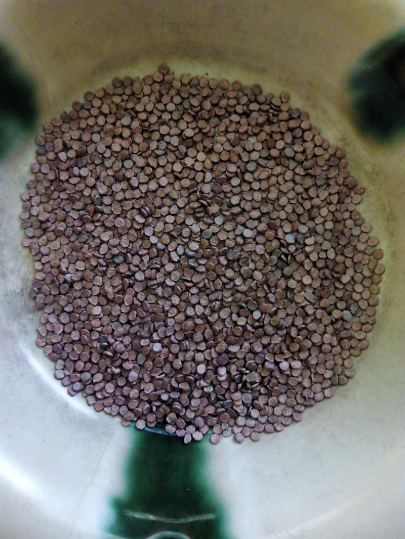

A mi me ha pasado lo mismo.
Estaba por escribir a Maxam a ver que ha podido suceder.
Había visto la csb2 de un compañero y era moradita.
Corrijo: la que vi fue la psb 2 q era tal como aparece en la foto anterior.

milekio escribió:A mi me ha pasado lo mismo.
La PSB son escamas cuadradas,si eran redondas es de la gama CSB.
Puedes mira tu lote a ver si coincide con el mío?
Pueden haber pasado dos cosas,que el lote les haya salido mal el color y la vivacidad,malo.
Que haya un error de envasado,todavía peor.
El problema es que dudo que te reconozcan ni lo uno ni lo otro,si escribes y te contestan cuentanos por favor.
Pero aquí pasa algo.
Lo que más me jode es que he tirado un bote haciendo pruebas y más pruebas rompiendome el coco y que ya desconfio,he comprado un bote de RS20,un 50% más caro :twisted:

Mensajepor milekio » 04 Mar 2018 13:38
Voy a mirar el lote.

Mensajepor Amra » 04 Mar 2018 13:56
Hola.
Parece que es gris según este documento de maxam:
http://www.maxamcomponents.com/es/outdoorsbrand/componentes/productos/polvoras
Forma: esférica Color: gris Tamaño: 1,7 mm. Grosor: 0,3 mm. Densidad: 540
La PSB2 es la que es rosa.

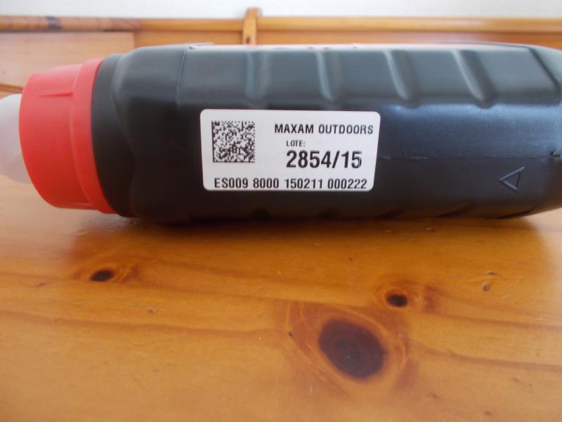

Mensajepor milekio » 04 Mar 2018 14:02
Confirmo, mi lote es el mismo.
Va a haber que consultar a Maxam, el asunto no pinta bien.
Edito: no había leído el enlace del compañero Amra. Entonces entiendo q puede ser csb2.

Efectivamente Amra en el enlace que pones dice que todas las CSB son grises.
https://www.maxamcomponents.com/es/outdo ... s/polvoras
Y luego en la misma página de Maxam hay este otro enlace que es un PDF que dice que la CBB2 es pink(rosa).
https://www.maxam.net/media/Default%20F ... onents.pdf
En fin.
Y en las tablas de vivacidad la equiparan a A0,SP8,RS20 o 3N37,ni de coña.Es bastante más viva que la extinta Optima R y más que la Optima A,similar a la antigua CSB1(latas de kg),la "nueva" CSB1M no la he probado

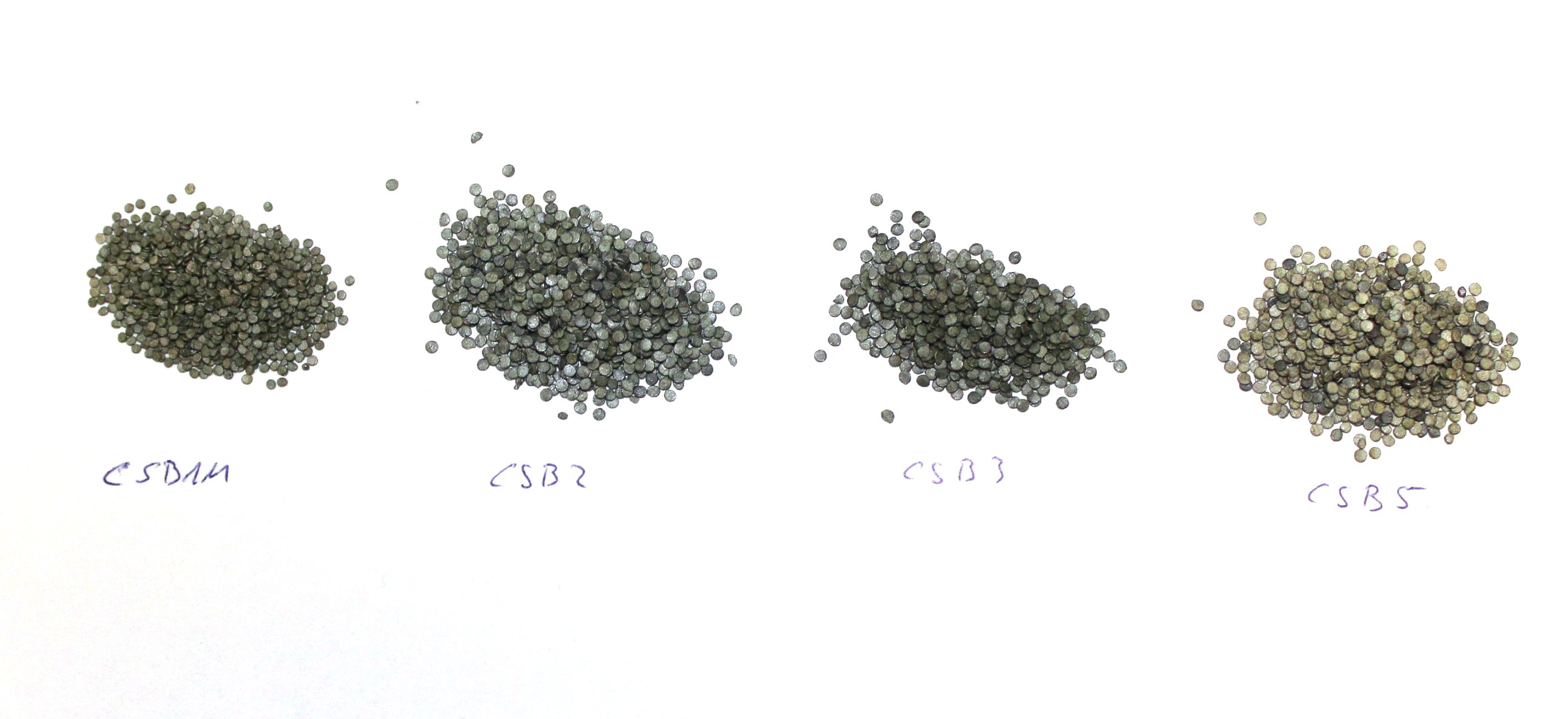

Buenos días:
He intentado conseguir que la fotografía refleje el color real, creo que lo he conseguido, excepto en la CSB5 que es un poco más gris de lo que refleja la fotografía.
Miguel A.

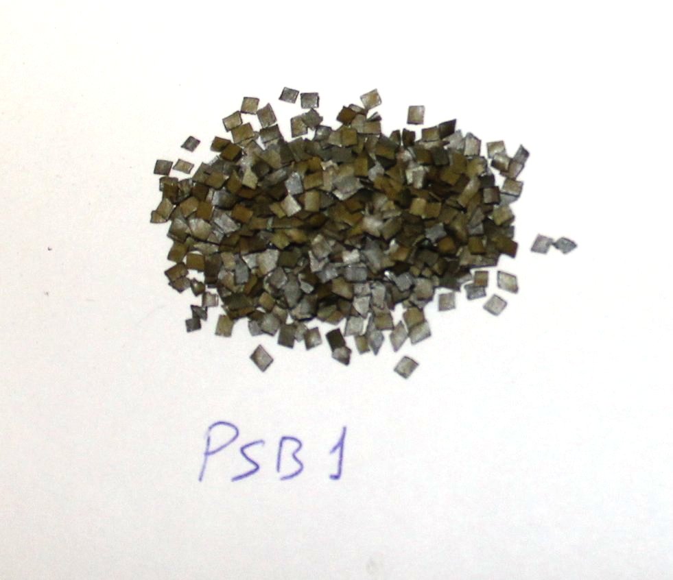

Mensajepor Miguel59 » 05 Mar 2018 01:13
La PSB 1

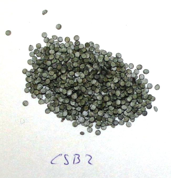

Mensajepor Miguel59 » 05 Mar 2018 01:18
La CSB 2, un detalle de la fotografía comparativa.

Muchas gracias por las fotografías Miguel.
Viendo el folleto de Maxam la vivacidad la equipara a la N340 y sería algo más lenta que la Unique americana.

Gracias Miguel.
El color podría ser compatible,aunque la mía más se parece a la CSB1M,pero eso ya sabemos que es muy relativo distinguir entre tonos que además varian de lote a lote.
Adjunto vivacidad de Maxam y de RS.
Maxam la equipara a Power Pistol,N340,HS6 y estas a su vez RS las equipara a 3N37,SP8...
Ya sabemos que esto hay que cogerlo con pinzas,yo insisto,es muy rápida.
Ayer tarde probé la RS20,con la misma configuación 4 grains de CSB2 empiezan a dar signos de sobrepresión,con 5 de RS20 ni se inmuta y las velocidades son casi iguales.Con Optima R conseguía casi lo mismo que con RS20.
Cual es vuestra experiencia en la vivacidad?
