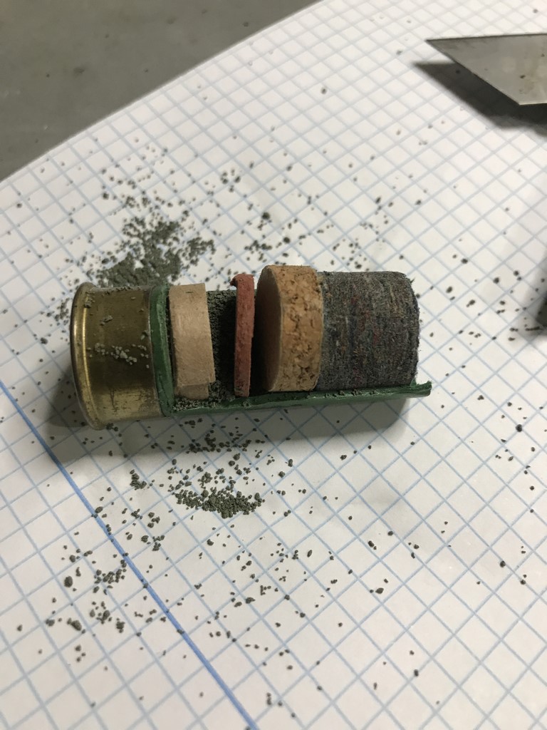

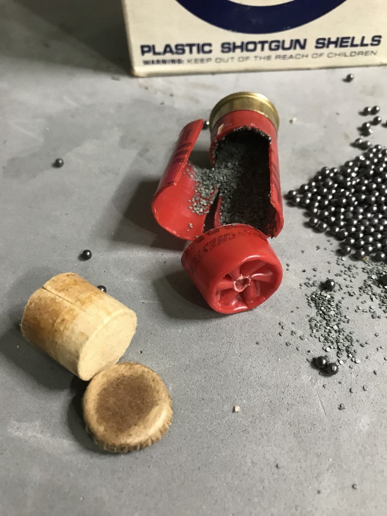

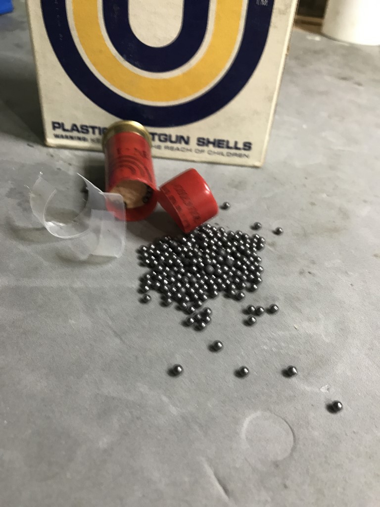

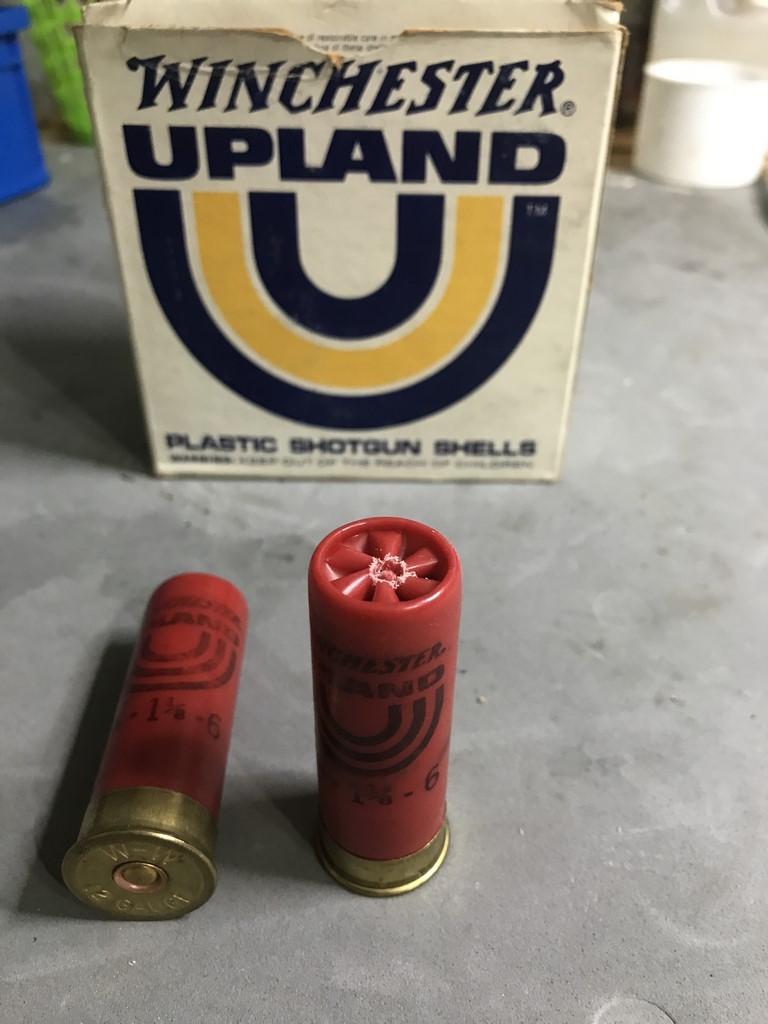

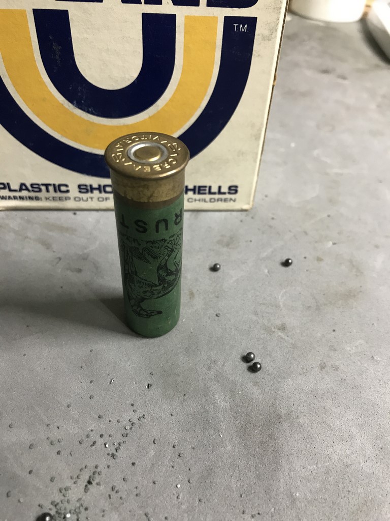

Aquí os dejo dos muestras de trepanación de cartuchos ambas con taco fieltro una con carcasa plástica y otra carcasa cartón Trust Ibarreses, ninguna de las dos se aprecia lubricante alguno.
Hola.
¿Alguien ha tenido la oportunidad (u osadía) de ver el taco del cartucho semimetálico sin disparar?, 70
Hola.
¿Alguien ha tenido la oportunidad (u osadía) de ver el taco del cartucho semimetálico sin disparar?, 71
Hola.
¿Alguien ha tenido la oportunidad (u osadía) de ver el taco del cartucho semimetálico sin disparar?, 72
Cartucho Winchester Upland fieltro
DALTON
Mensajes: 1985
Registrado: 23 Nov 2007 10:01
Ubicación: MADRID - ESPAí‘A
Re: ¿Lubricante taco de cartucho semimetálico?

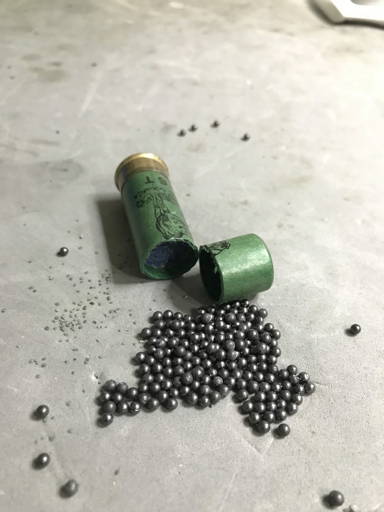

Mensajepor DALTON » 13 Sep 2017 15:15
Y aquí van las del Trust.
Hola.
¿Alguien ha tenido la oportunidad (u osadía) de ver el taco del cartucho semimetálico sin disparar?, 80
Hola.
¿Alguien ha tenido la oportunidad (u osadía) de ver el taco del cartucho semimetálico sin disparar?, 81
Hola.
¿Alguien ha tenido la oportunidad (u osadía) de ver el taco del cartucho semimetálico sin disparar?, 82
cartucho Trust eibar 6

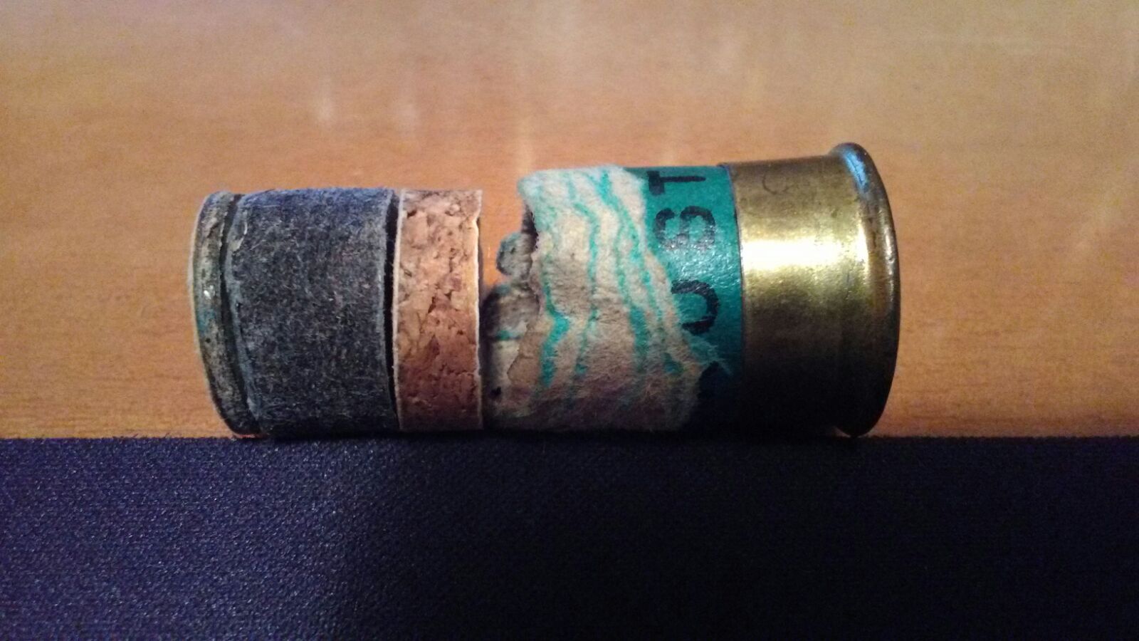

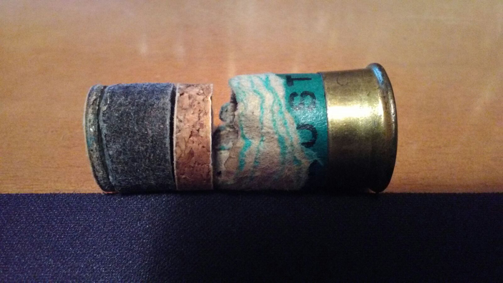

Vaya, pues eso no lo sabía. Yo es que tengo varios cartuchos Trust de cartón, como los de @DALTON y después de destriparlos no había visto ningun tipo de grasa o lubricante. Correjiré el post anterior para no inducir al error. Yo en esto de la recarga estoy empezando he intento siempre ayudar en lo que pueda, y debido a mi inexperiencia pues a veces meto la pata.
Uno nunca se acuesta sin saber algo más, oye. Ajunto el despiece de mi cartucho.
