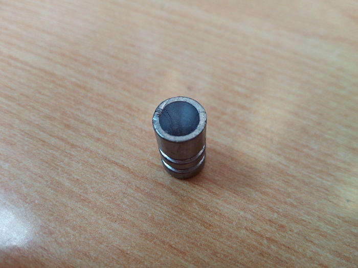

Hola ,pues comentar un problema que me he encontrado en esto de la fundicion de las puntas,pues resulta que me salen algunas puntas del .32 agrietadas y tambien alguna incluso rota ya directamente de la turquesa,he de decir que el plomo es del parabalas y que la turquesa es con base hueca,es es en esa parte donde se rompen.
también decir que ese problema me sale cuando llevo ya sobre 1 hora haciendo puntas...sera porque esta demasiado caliente la turquesa?

Hola luis solo del parabalas,adjunto foto
Hola ,pues comentar un problema que me he encontrado en esto de la fundicion de las puntas,pues resulta 20

Me parece a mi que va a ser por exceso de temperatura.Yo cuando fundia y no dejaba hacer bien el ciclo de enfriado a la turquesa, me salian las puntas con ese tono apagado, no salian rajas porque no tenia base hueca, pero si la hubiera tenido seguro que se hubiera agrietado.

La verdad es que para conseguir solucionar el problema hay que usar el molde a diferentes temperaturas, normalmente se funde sobre los 700ºF +-50º, es decir el rango puede ir desde los 650 a los 750 en función del molde y de la aleación, todo se resume en probar tanto con temperaturas y tiempo de enfriado, como en todo caso con otra mezcla de plomo.
Aunque ahora que caigo el molde tuyo (yo no tengo ninguno asi) tiene un punzon que le hace la base hueca al moldear y creo que el tema puede ir por ahi, debes dejar enfriar la punta antes de sacarla, tendras que encontrar el tiempo de enfriado para que al sacarla no este aun blanda y pueda rajarse o partirse. A ver si pones una foto del molde y la marca por que me interesa.

Cuando está la turquesa muy caliente y el plomo también lo está, hay que esperar que se enfríe antes de abrir la turquesa porque cuando está muy caliente es quebradizo, y aunque incluso ha cambiado de color el sobrante que queda en los bebederos, cuando abres el molde el metal todavía está blando. Se nota muy bien cuando golpeas la cuchilla que apenas se nota al tacto el corte de los sobrantes. Esto es señal de que el plomo está sin solidificar completamente.

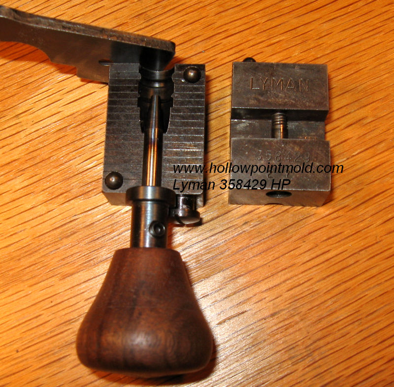

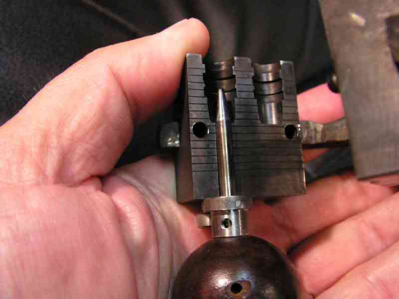

En este tipo de moldes dónde tienes que sacar y meter un pequeño cuerpo cilíndrico para reproducir el hueco en el proyectil, se debe realizar como dices Luís, para no sufrir desperfectos en el acabado.
Aquí muestro un modelo descatalogado por Lyman. Ahora este modelo es vintage. :wink:
Hola ,pues comentar un problema que me he encontrado en esto de la fundicion de las puntas,pues resulta 110
Hola ,pues comentar un problema que me he encontrado en esto de la fundicion de las puntas,pues resulta 111
Última edición por archiduke el 07 Mar 2016 15:08, editado 1 vez en total.

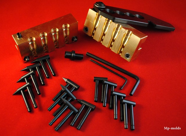

Ese molde que pones tiene el sistema antiguo y hasta hace poco el unico que habia para fundir puntas HP, el mismo sistema se puede utilizar para hacer la base hueca.
El caso es que los de MP tienen una variante que hace la fundición mas rapida en su cadencia y con turquesas de mas de dos cavidades (lo normal 4). Os pongo una foto de un molde de puntas HP.
Por cierto si hay gente que se apunte a la compra conjunta, yo me apunto..
Yo me apunto para una turquesa del 32 wc de base hueca de 4 senos de latón.
Tengo una como la de la foto y me costó 139€
