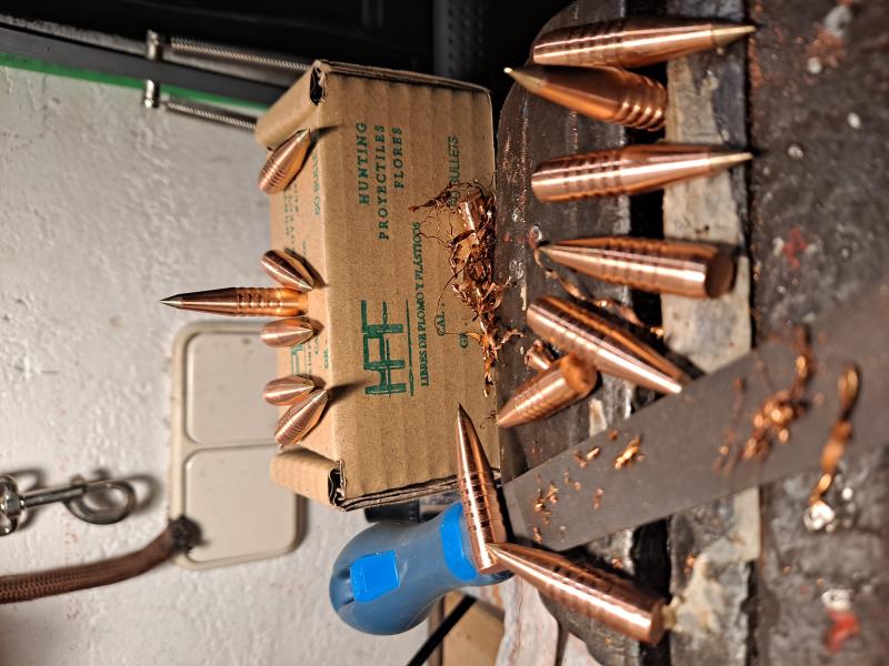

Buenas noches. Os envío el nuevo modelo de proyectiles fabricado por HPF.
info@hpfbullets.com
Buenas noches, he podido probar en campo los nuevos proyectiles de caza, "HPF". Hunting Proyectiles 60
Buenas noches, he podido probar en campo los nuevos proyectiles de caza, "HPF". Hunting Proyectiles 61

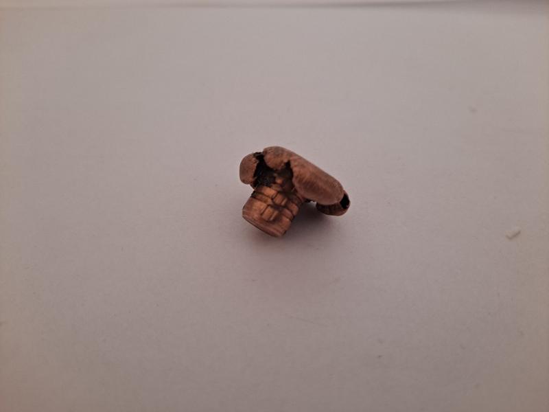

Buenos días, no hace falta salir de España para ser eficaces en la recarga. :clint:
Buenas noches, he podido probar en campo los nuevos proyectiles de caza, "HPF". Hunting Proyectiles 90
Buenas noches, he podido probar en campo los nuevos proyectiles de caza, "HPF". Hunting Proyectiles 91
