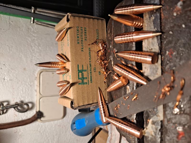

En la sierra afilando las balas para los corzos ...
