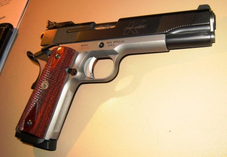

Con que arma??
Ya solo falta que haya sido con una Llama Max II de 5" cañon NM

Brubaker escribió:Arma ? parametro a testar. Aun que me consta que Norincos dan resultados parejos a afamadas Colt Gold Cup
Pos con esta mismo:
