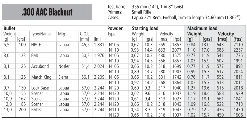

Diegobirras escribió:Hola buenas!
Estoy buscando recetas (carga y longitud del cartucho) con Vithavuori N110 y proyectiles fmj de 147gr, se que los pesos mas adecuados son 110 y 125 gr, pero estas de 147 son más baratas, gracias anticipadas!
Diego.

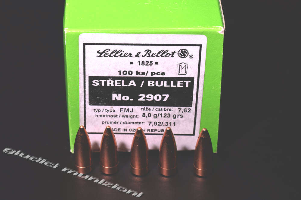

Hola.
No puedo ayudarte sobre la carga que pides, pero, no has encontrado puntas de 123 grains? Aún son más baratas y van muy bien, mejor que las de 147 seguro. Yo personalmente uso las S&B diseñadas para 7,62x39 recalibradas a .308" y molikoteadas. Tiro con un R700 SPS Tactical.
Te adjunto unas tablas de Vihtavuori, que aunque no aparezca la receta que tu necesitas, puedes tener una referencia.
Edito para adjuntar otra foto, de las puntas que te comento.
Pues eso alguno esta recargando este calibre podría dar algunos datos de recarga hay pocas tablas o ninguna 10

Hola Hurley, tengo un par de modelos de proyectiles de Privi, ambos de 125gr, uno de punta hueca y boat tail y otro blindado con la base plana, puse en este mismo hilo los proyectiles y los correos que mande a la propia Privi para que me ayudase con alguna referencia para recargar, los de 147 por que ya que los tengo y a ver que tal van, de todas formas, muchas gracias por los consejos!! :birra^: :birra^:

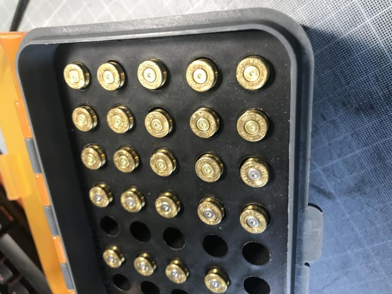

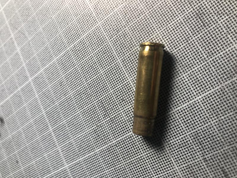

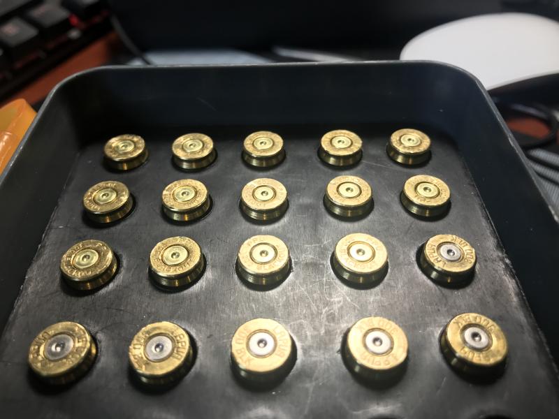

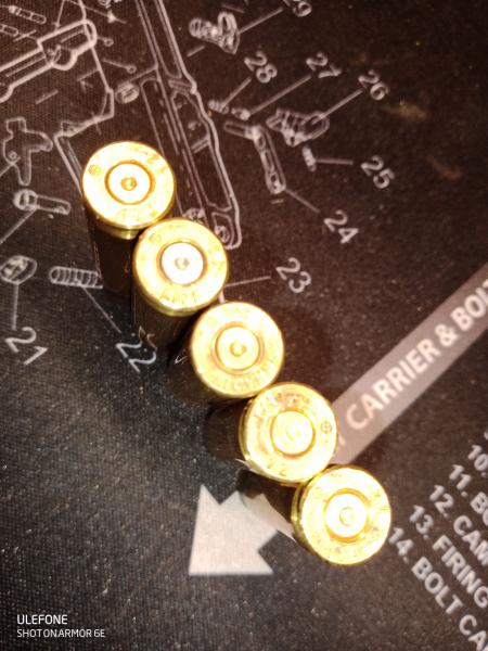

Retomando el tema, me han cambiado el mp15, me han dado uno nuevo,ya que el otro tenía un problema en la recámara y parece que tenía difícil solución.
He tirado unos pocos cartuchos que tenía montados y las privi comerciales que tenía.
Os dejo unas fotos de los culotes ( son el grupo de 20 finde hay privi y recargadas)y de los casquillos, ahora parecen más uniformes, aunque recargadas tenía muy pocas.
No se si hay brillos extraños en el casquillo o es que estoy paranoico ya.
Por cierto las privi a 50 metros no agrupan nada de nada

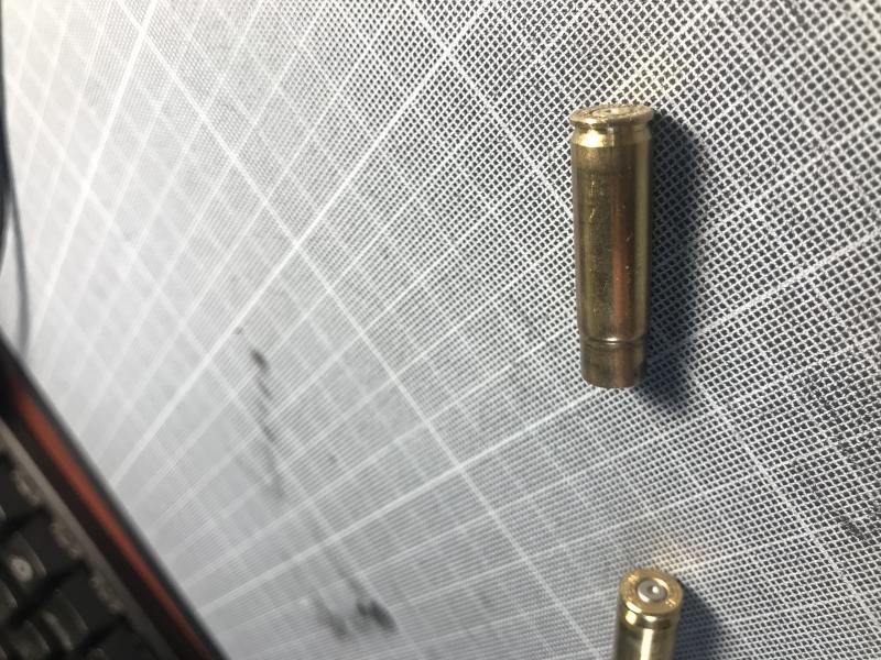

Alguna foto más de las casquillos

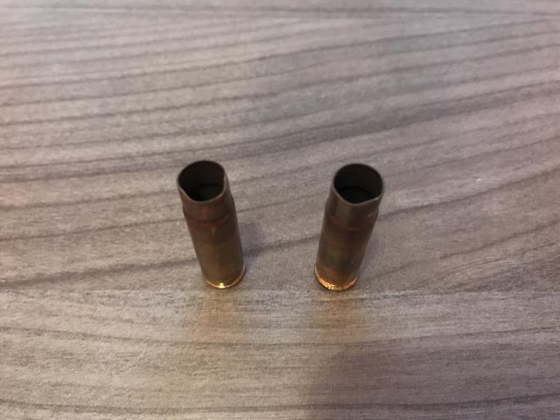

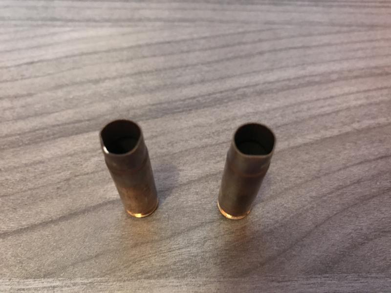

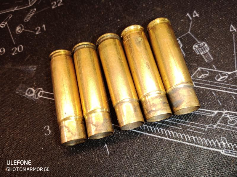

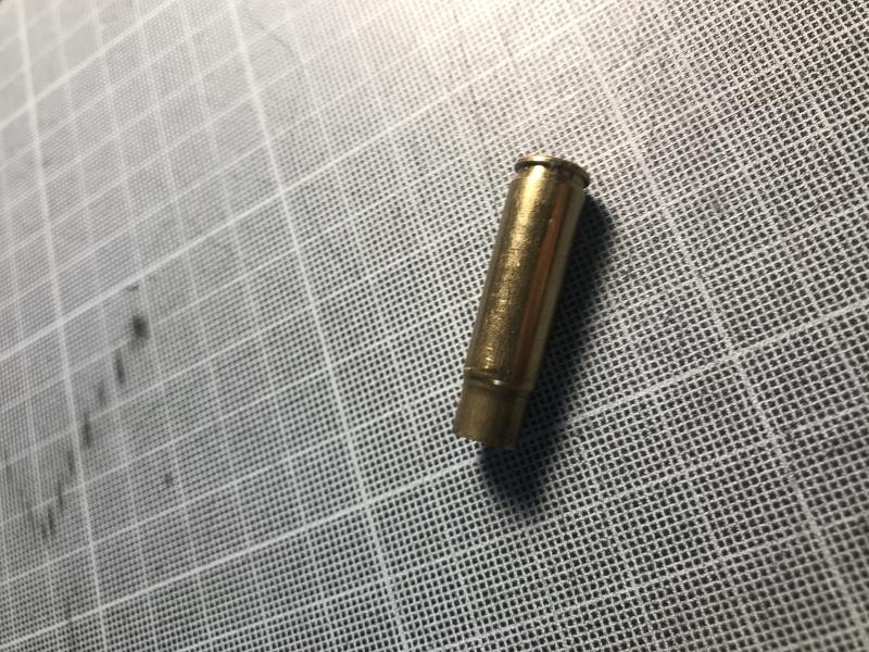

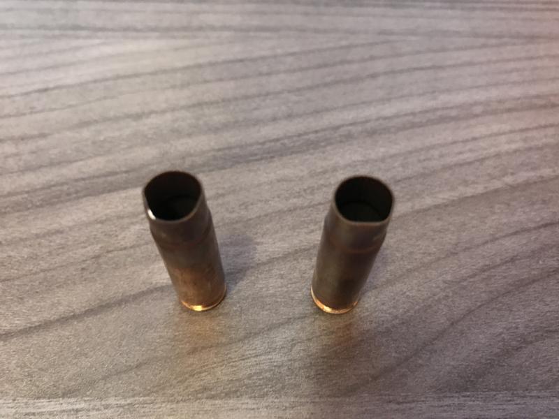

Hola a todos, me gustaría saber si los casquillos expulsados por mi MP15 son aptos para recargar, parece que al golpearse contra el suelo quedan un poco abombados por el cuello.

Mensajepor Xavimayo » 12 Nov 2019 10:08

Mensajepor Trojan » 12 Nov 2019 21:31
Buenas Xavi, pues he mirado el deflector y tiene unas marquitas que coinciden con el reborde del cuello de los casquillos, efectivamente es eso.
Saludos cordiales

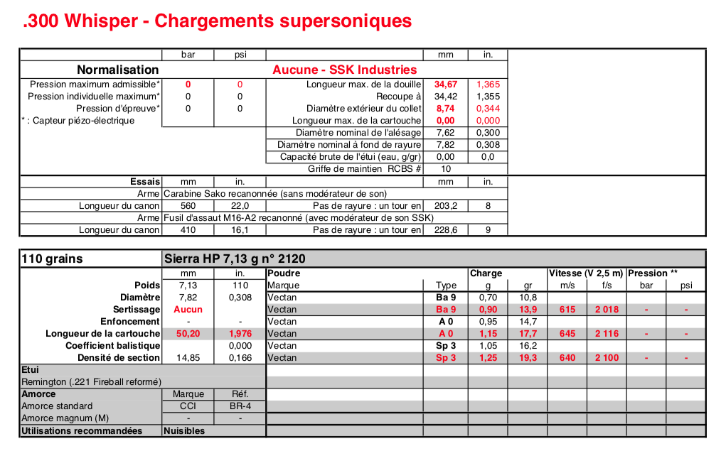

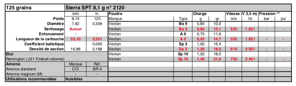

No pongo en duda tu logro, pero... Según tablas de Vectan, la carga máxima con punta de 110 grs son 19,3 grs de Sp3... ¿Qué referencia has seguido para esta carga? ¿Has ido probando cargas o la has sacado a la 1a?
Luego si que veo con la Sp10 y punta de 125 se coniguen 750 m/s teóricamente.
En fin, será ir probando, pero veo bastante temerario superar una carga recomendada por el fabricante cuando normalmente éstas ya son altas.
