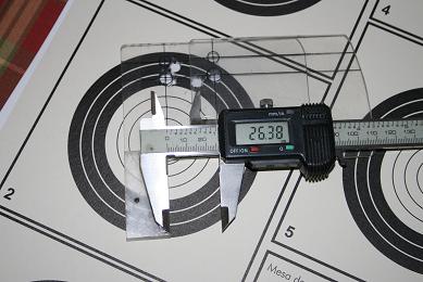

DALTON escribió:No esta mal esa agrupacion y la velocidad es buena, ten en cuenta que estas ya casi agrupando en media moa.
Gracias Dalton.
Con qué programa o como consigues hacer el cálculo del moa q has hecho en la imagen?
Gracias.

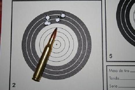

Es una verdad casi universal. Este grupo y otros similares los hacía mi .270 Winchester con punta Sierra GK de 130 grains a una V0 apenas pasados los 2900 pies/seg.
Mis excusas por meterlo en el hilo del .30-'06 Sprg, pero como hablabais del .270 ...
JW.
JW.

Re: AYUDA RECARGA 30-06 Springfield MAS PRUEBAS
jortizga escribió:DALTON escribió:No esta mal esa agrupacion y la velocidad es buena, ten en cuenta que estas ya casi agrupando en media moa.
Gracias Dalton.
Gracias.
Con el programa On Targrt aqui te dejo el enlace por si te lo quieres descargar.
https://www.ontargetcalc.com

Definitivamente me quedo con la carga de 57 gr de tubal 7000 para la punta sst que con un climpado medio agrupa como habéis visto y me da medias de unos 870 ms.
Con la punta norma de 180 gr no consigo agrupar. SABÉIS ALGUNA RECETA PARA LOS 180 gr? He probado 53,5 gr y 55 gr y nada fatal la de 55 gr si da una velocidad aceptable de 790-800 ms pero agrupación malísima.
Gracias de nuevo.

Comentas que tienes un Winchester 70 con cañón de 61 cmts. Me extraña mucho que no sea preciso con punta de 180 grains. Prácticamente todos los rifles del .30-'06 Sprg que he tenido o probado son más precisos con punta de 180 que de 165 o 150 grains. Excepto, claro está, con puntas de precisión de 168 grains ... en concreto la Nosler, no las Sierra o Hornady ... curioso. En mi caso, tanto con 5000 como MRP. ¿Y sabes qué bala ha sido la más precisa, sin ir más lejos? La Remington PSP-CL.
Para decirte una carga tengo que mirar mis libretas de carga porque no quiero hablar de memoria.
