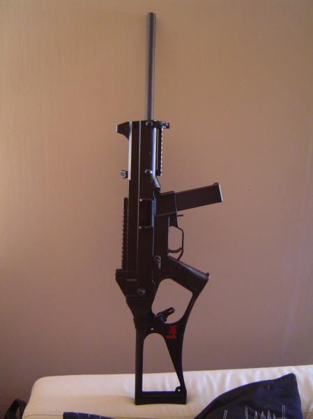

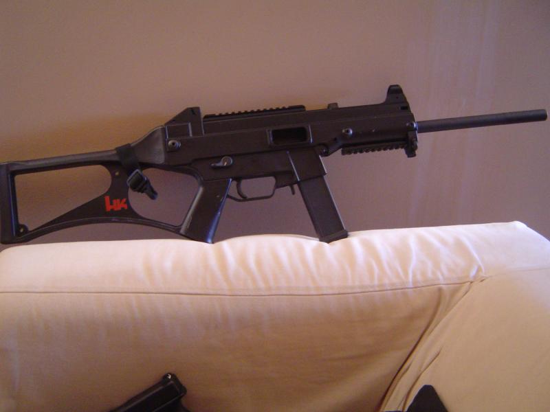

Ya tengo el cacharro voy a subir unas fotillos :)

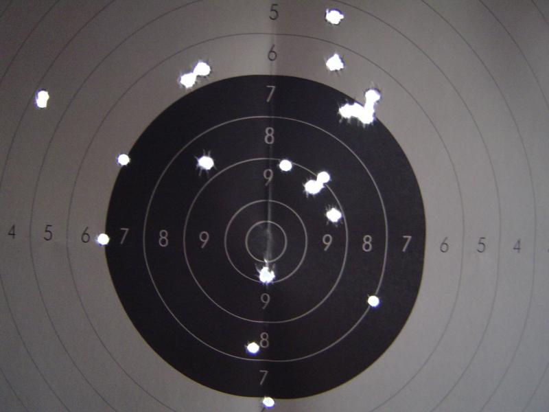

Hola gentes, esta semana probe la carabina :)
la recarga fue de puntas armscor 230grains FMJ con LTC de 32mm
con optima-A probe 5,7 - 5,9 - 6,1 - 6,3grains
tiro muy vivo, con mucha potencia y pegaba tela :pist:
con BA10 probe 3,1 - 3,3 - 3,5 - 3,7grains
tiro muy suave y silencioso, supercomodo para tirar
ambas polvoras a 25metros con buenas agrupaciones y sin salir del negro una vez cogi el punto a las miras
realice los disparos de rodillas y de pie
A 50 metros realice algunos disparos pero no agrupe nada puesto q no me entretube en ajustar las miras ni nada
todas las cargas mecanizaron perfectamente, sin fallos de alimentacion ni encasquillamientos, una maquina el cacharro este
ahora no sé con q cargas quedarme, pues no tengo crono grafo :(
pense en 3,1grains de BA10 para entrenar y cargas de 6grains aprox. para buscar factor, como lo veis??
mañana os subo unas fotillos :)

Ya probe las cargas del 45acp con optima-a y ba10
con ba10 el tiro es muy suave tanto en el retroceso como el sonido con cargas desde 3,1 a 3,7 grains
con optima-a el tiro es potente y cargas desde 5,7 a 6,3
Probando a 25m, mecaniza sin interrupciones todas las cargas, me queda probar estas mismas cargas con algo mas de precision y tranquilidad aqune no creo que hay mucha diferencia a 25m entre cargas
Al no disponer de cronografo para las velocidades seleccionare las cargas mas baja para entrenar pues los blancos son de papel
Me ofrecieron recortar el cañon para dejarlo como el modelo militar, papelos aparte, que longuitud de cañon le dejariais? al minimo como el modelo original ó solo le cortarias un poquito :mrgreen: ?
mirando las tablas balisticas del 45acp en distintas longuitudes de cañon entre 16" y 11" como veis las diferencias de veolocidad

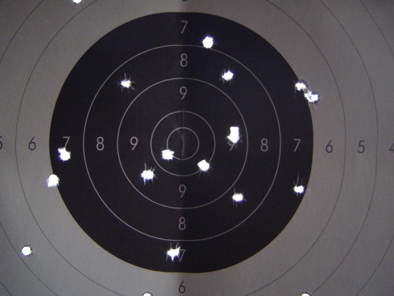

Hola, queria dejaros la que creo que es la mejor recarga de las pruebas que hice, a falta de iun cronografo claro :(
230grains FMJ
BA-10 3,5grains
LTC 32mm
a 25 m tirando de pie y rapido es facil mantenerse en el "negro" y a 50m se consiguen agrupaciones aceptables
El tiro es muy suave y con poco retroceso facil de controlar
