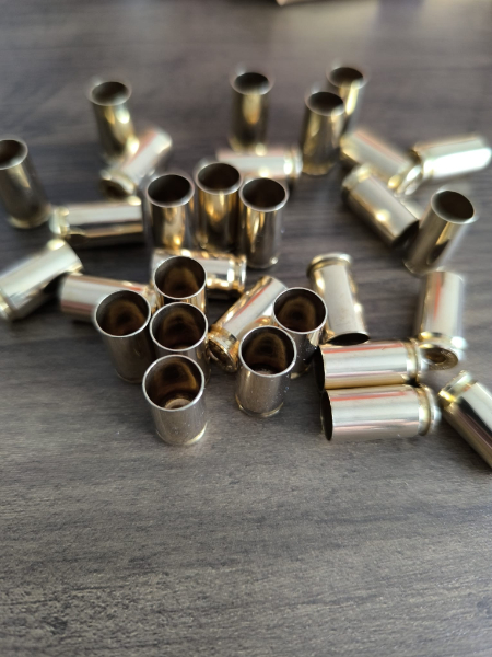

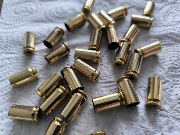

Con permiso, refloto este hilo para poner mi experiencia en el tema de limpieza de vainas. Ayer me llegó una maquina de tambor rotatorio de Aliexpress como la que habéis puesto algo mas arriba. La compré de oferta por 32 euros.
Al lío. He limpiado 100 vainas de 9 mm que estaban bastante bastante sucias. El primer paso ha sido desempistonar SIN recalibrar con el die específico.
Una vez desempistonadas, al tambor con 1/2 litro de agua, 2 cucharadas soperas de vinagre de limpieza, 1 cucharada de fairy y las bolas de acero que venían junto a la máquina que son de unos 2 milímetros aprox. de diámetro (no las he medido la verdad).
A dar vueltas durante 30 minutos aprox. a velocidad 3. La máquina cambia el sentido de giro automáticamente cada pocos segundos.
Saco las vainas y las bolas de acero y las aclaro en un recipiente con agua y un par de cucharadas de bicarbonato para neutralizar bien el ácido del vinagre.
Las dejo secar sobre un papel absorbente en la terraza ahora que hace calorcito, y un rato después están terminadas.
Brillan mas que cuando eran nuevas. Muy satisfecho con el resultado. Solo hay un pero.
Las bolas de acero dejan sin limpiar las esquinas del culo de la vaina por el interior, como era de esperar ya que al ser esféricas no llegan a esos bordes. He comprado unos pines de 5mm x 0,3mm también en Aliexpress que llegarán la semana que viene, y con los que espero que lleguen a esas esquinas para dejarlas 100% perfectas.
Dejo un par de fotos con el resultado. Que os parece?????

shootersesp escribió:Con permiso, refloto este hilo para poner mi experiencia en el tema de limpieza de vainas. Ayer me llegó una maquina de tambor rotatorio de Aliexpress como la que habéis puesto algo mas arriba. La compré de oferta por 32 euros.
