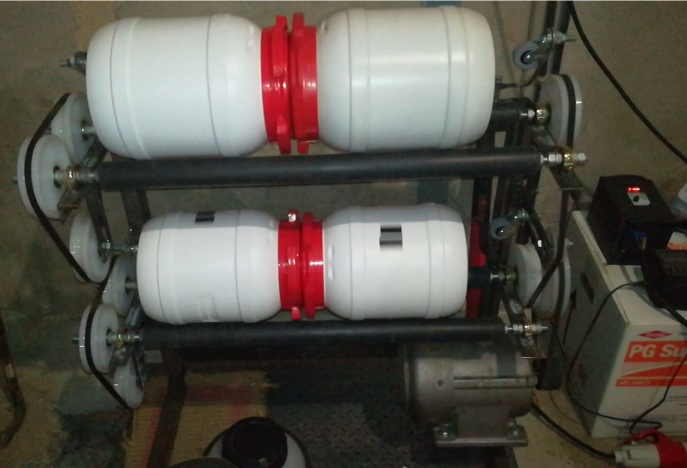

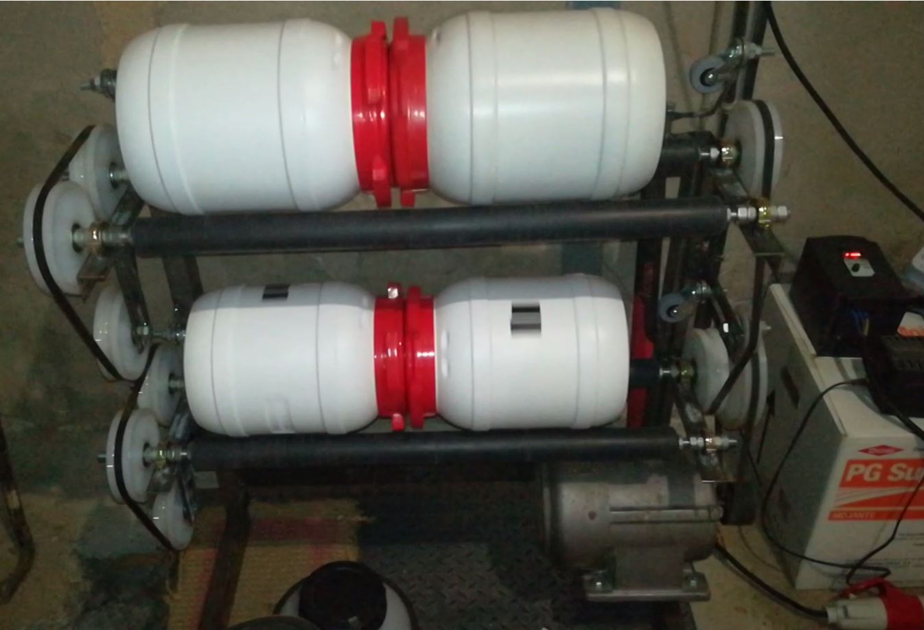

Buenas nieves, se pude hacer con agua con fairy, abrillantador líquido de limpiavajillas, y pines de acero inoxidable. Encontré la fórmula perfecta....
El super amable forero Glopez, tambien se ha fabricado uno más manejable y práctico, y recomiendo que mireis en el tema "tumbler húmedo", que abrió hace un tiempo.
Saludos a todos !!

coltpithon escribió:Buenas nieves, se pude hacer con agua con fairy, abrillantador líquido de limpiavajillas, y pines de acero inoxidable. Encontré la fórmula perfecta....
Saludos a todos !!
Te ha quedado impresionante compañero. si señor.

Halaaa! Qué pasada de montaje! Ese tumbler húmedo lo has fabricado tu? Me he quedado babeando!
