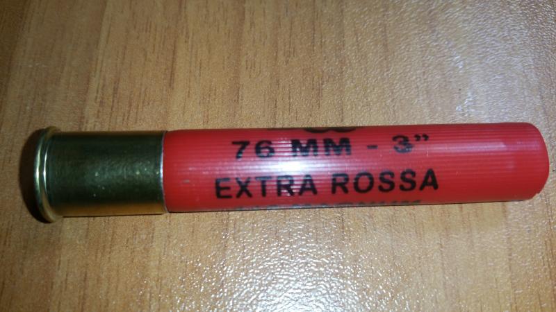

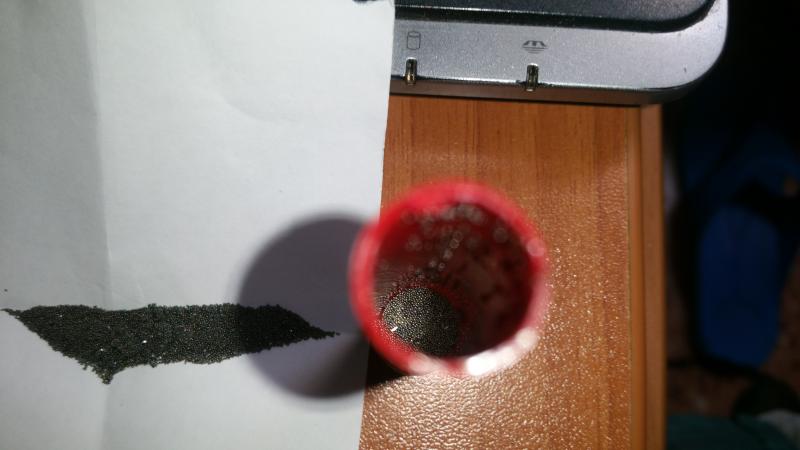

contenido de un cartucho baschieri & pellagri 410 MAG
pues eso me gustaria hacer un recopilatorio de tablas de recarga para escopeta.
Para empezar ahí os pongo 20
Para empezar ahí os pongo 21

Gracias por perder un cartucho para ilustrarnos, no se parece a la que yo vi en su dia, hace tiempo ya...a ver si encuentro los trust de 76 mm y abro yo uno, pero tambien tienen sus años..segun el foro migratoria, el modelo de la foto que has puesto, lleva un gramo de sp03. Supongo que será lo que baschieri pellagri pone en su web como db,lo cual les permite en un momento dado cargar casi con lo que les de la gana, aunque no creo que lo hagan.

Si te quieres ahorrar el abrir un Trust del 410 ya te digo yo lo que lleva, SP3.

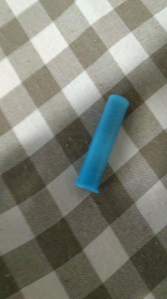

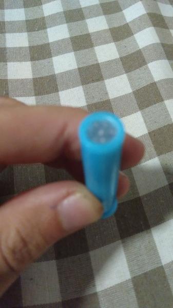

Hola pongo mi granito al hilo. Me ha costado pero he conseguido comprar bastante cantidad de munición 9mm de percusión central, en Portugal la venden, me ha llamado la atención que don completamente de plástico.
Para empezar ahí os pongo 60
Para empezar ahí os pongo 61

Es la munición que se anuncia a través de mil anuncios? Hay de 410 también, la has comprado físicamente o mediante envió? Que cantidad de plomo admite? Parecen de juguete jeje
alvaro95
Mensajes: 1379
Registrado: 02 Ene 2013 18:25
Ubicación: madrid
Re: RECARGA ESCOPETA, recopilatorio
Mensajepor alvaro95 » 23 Oct 2019 20:46
neburfer escribió:Es la munición que se anuncia a través de mil anuncios? Hay de 410 también, la has comprado físicamente o mediante envió? Que cantidad de plomo admite? Parecen de juguete jeje
Las he comprado en armería con envío a casa. Está son plomo de 8 y 7 gramos de carga

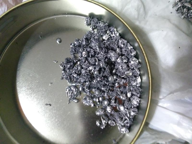

Buenas siguiendo un poco la mecánica de cómo se hacen los perdigones he experimentado un pco con no buen resultado... Tiene más ciencia de lo quee pareció en un principio.
Una duda, supongo que siram no enviará vainas empistonadas no?

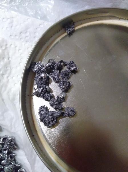

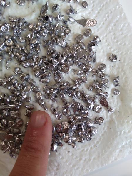

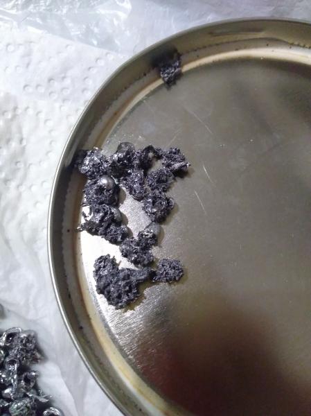

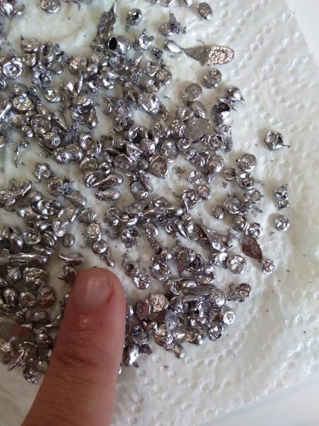

Mensajepor alvaro95 » 20 Nov 2019 18:05

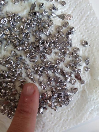

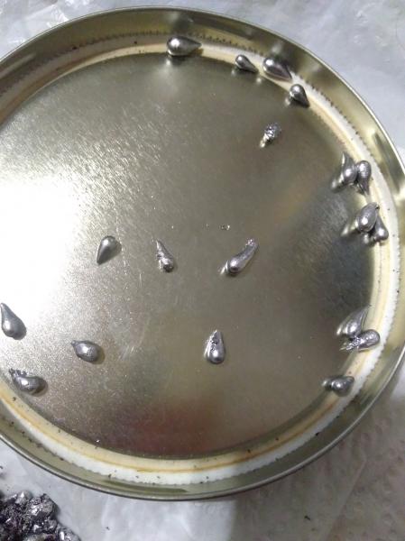

Un pequeño avance, una segunda prueba, vertiendo el plomo sobre agua fría esta vez.
Los resultados se dividen básicamente en:
- gotas que paren explorar
-gotas en forma de lágrima
-lentejitas planas
- y unas pocas con forma más o menos esférica.
Pero vamos nada que merecezca la pena utilizar hasta ahora aunque sí que veo progreso
Para empezar ahí os pongo 130
Lo regular que se obtiene

Las gotas
Para empezar ahí os pongo 132
Las que parece explosiones

Mensajepor noesasuntotuyo » 20 Nov 2019 18:23
una pregunta el plomo lo goteas directamente al agua...???
noesasuntotuyo
Mensajes: 1011
Registrado: 02 Feb 2018 17:58
Mensajepor noesasuntotuyo » 20 Nov 2019 18:29
alvaro95
Mensajes: 1379
Ubicación: madrid
Mensajepor alvaro95 » 20 Nov 2019 18:57
noesasuntotuyo escribió:una pregunta el plomo lo goteas directamente al agua...???
No. Lo dejo "escurrir" en una rampa con una inclinación de unos 40°
si vis pacem para bellum
Socio de ANARMA
noesasuntotuyo
Mensajes: 1011
Mensajepor noesasuntotuyo » 20 Nov 2019 19:00
en los videos que he visto
el plomo solo rebota una vez antes de caer al agua
pienso que ese único rebote deja la gota de plomo lo mas esférica posible
