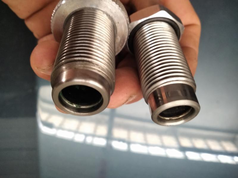

Mensajepor PedroXimenez » 03 Ago 2020 10:23
Vuelvo a repetir que el die de recalibrar tiene hecha en su parte interior un rebaje para que entre el anillo del culote del cartucho (miradlo por dentro y veréis), así que vuelvo a repetir de nuevo, por mucha décimas que rebajes, el cartucho siempre hará tope en ese rebaje y no entrará mas dentro del cuerpo del die.
buscachapas
Mensajes: 392
Registrado: 21 Dic 2012 13:36
Re: PROBLEMA RECALIBRADO VAINAS 7RM
Mensajepor buscachapas » 03 Ago 2020 10:52
Bueno pues para ti la perra gorda, lo que tu digas.
Yo solo te he comentado lo que yo hice.
Por cierto los dies LEE no llevan ese rebaje que comentas.
PedroXimenez
Mensajes: 1005
Registrado: 28 Jun 2013 04:21
Mensajepor PedroXimenez » 07 Ago 2020 18:40
Pues claro que para mi la perra gorda, mira la foto.
Dos dies de recalibrar, un Lee y un RCBS, ves el escalón?
Mira que me extraña que el tuyo no lo lleve....
