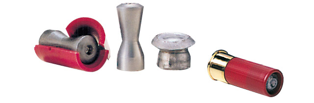

En ningun momento he dicho que el estriado de las balas no impriman un efecto giroscopico y la estabilicen, y haga que su vuelo sea mas recto pero el efecto es minimo porque el uso normal de un cartucho de bala son 30-40m independientemente que que se consiga una precision razonable a 60m, pero otra cosa es acertar en movimiento a esa distancia.
La funcion primodial de las aletas es la aplastarse y adecuarse a cualquir choque de escopeta. Una bala Brenneke con aletas la puedes disparar con un choque de una estrella, pero una bala maciza de la turquesa de Lee como las que fundo NO porque no tiene aletas que se aplasten.
Acaso la bala de la foto por no tener aletas (Como muchas otras) es imprecisa?
La bala Sauvestre tiene una veleta como la de los dardos y es lo que mas precision la da.
Creo que es una idea muy buena la de que atornilles el taco a la bala para mi fue la salvacion porque me entraban tumbadas y erraticas.
