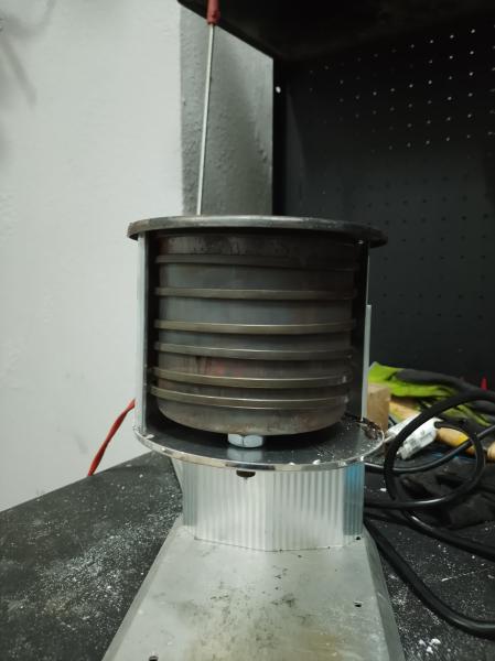

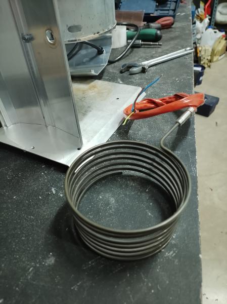

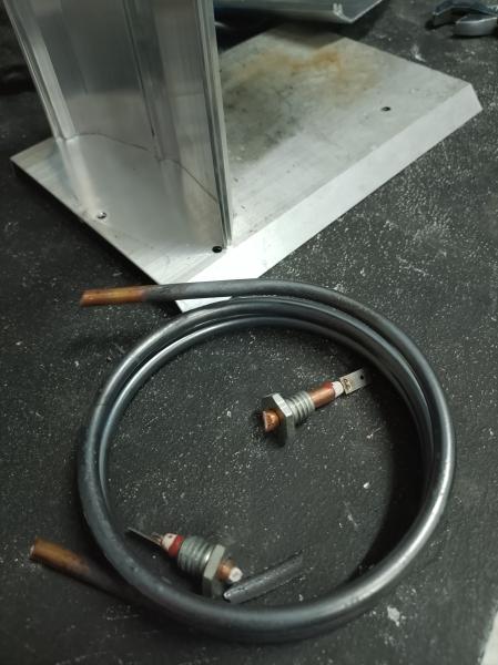

Merlin74
Mensajes: 1015
Registrado: 18 Ago 2024 17:23
Re: FUNDICIÓN DE PUNTAS CON MOLDES ALUMINIO.
Mensajepor Merlin74 » 17 Ago 2026 19:14
Pues ya tengo montada la resistencia nueva,
En vez de ser tubular con 2 vueltas, es plana como un muelle, por lo que se pega literalmente al hornillos.
Queda cubierta toda la superficie del crisol y calienta de arriba a abajo, la original queda separada varios milímetros del crisol, por lo que se pierde mucha calor.
La original es de 700W y esta de 1400W, la he encendido unos segundos para comprobar que no explotaba nada y ha cogido temperatura muy rápido,
Funcionará menos tiempo, por lo que aunque consuma más, el promedio de tiempo encendido será mucho menor.
No puede pasar de 500ºC porque se funde...
Pero ya podemos ver como está la original, negra, al sacarla estaba llena de cascarilla, realmente no la he usado ni 10 veces, yo creo que ni 5, pq tengo varios hornillos y los voy rotando.
Así que si rula, compraré otra igual para otro hornillo.
