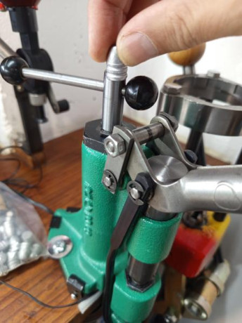

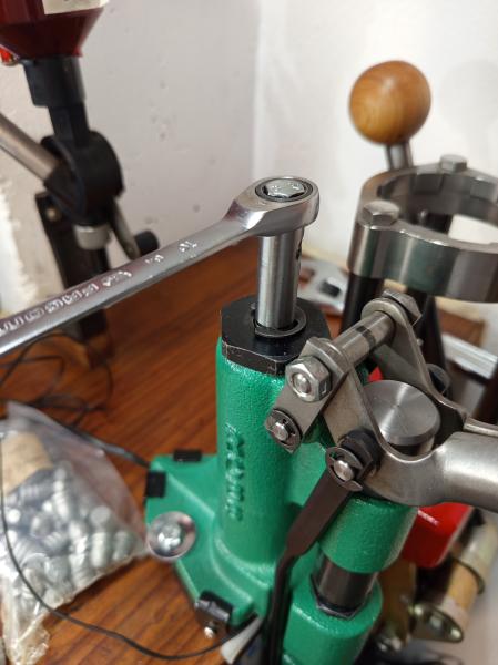

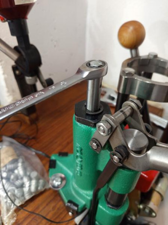

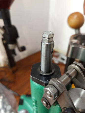

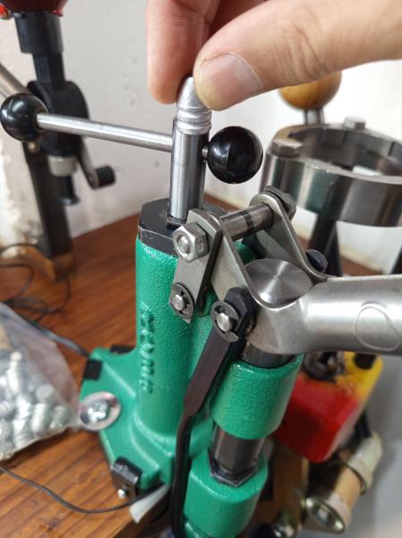

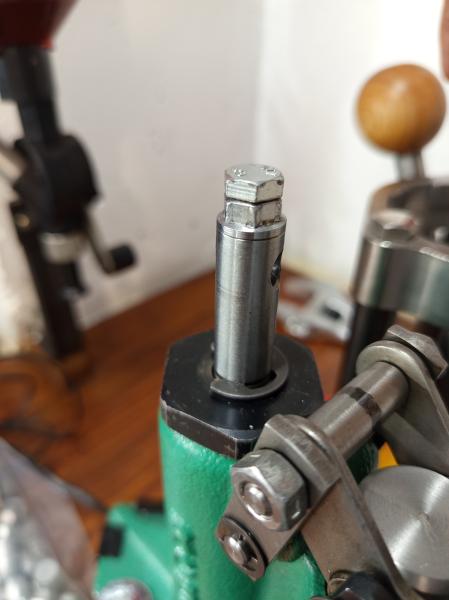

El cansado de tener que usar el maneral he decidido taladrar y roscar un tornillo hexagonal y colocar una carraca así es más sencillo y rápido y preciso dar 1/4, 1/2 o 3/4 de vuelta.

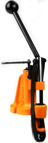

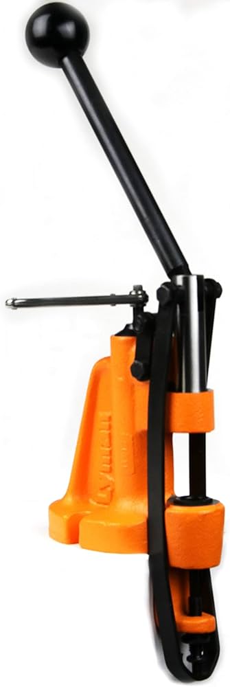

Lyman siempre lo tuvo.
La verdad es que es comodísimo.
Buena idea.

Entre la carraca, que me hago la grasa y la resistencia casera que he puesto con termostato, cada tiro que pego del 44-40 me sabe a teta.
La pena que cuando meto el proyectil para recalibrar entra bien pero al salirse a tranca.
La grasa la hago al 50% con cera de abeja y grasa de litio pero me queda un poco liquida entonces aumentaré el tanto por ciento de cera.
