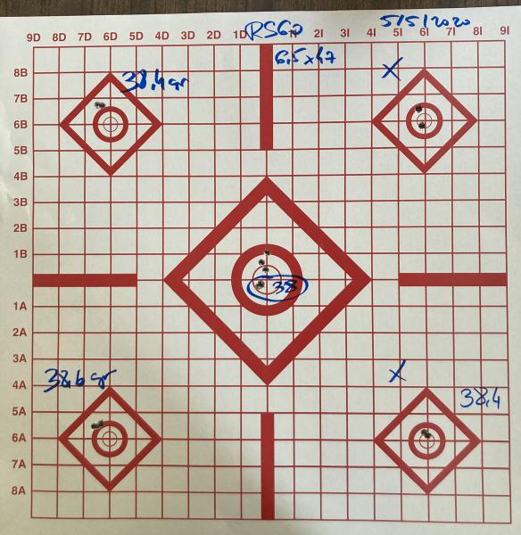

Ese calibre lo tengo desde hace relativamente poco pero las pruebas que he hecho de cargas han sido satisfactorias. La receta que le va mejor a mi rifle, aunque me gustaria afinar mas en el futuro es 38.4 gr de rs60, aunque encontre otras cargas tambien muy buenas pero en la banda baja de polvora.
El sabatti "red" es el tld o es el str ?
Aqui unas agrupaciones tiradas a 50mts, que es lo que tengo en mi club, con un sabatti str cañon de 71x28, apoyado en sacos por delante y a pulso por detras:
En el rombo de arriba a la izquierda de 38.4 hay tres tiros, aunque parezcan dos, en el de abajo a la derecha hay dos. La de 38.6 es buena tambien pero es mejor la de 38.4 a mi criterio.
No te puedo decir las velocidades porque no las he medido pero andaran sobre los 750-775 m/s a tenor de los datos que da RS con puntas scenar de 139 grains.

Esta semana ire a tirar a 100 y 200 con 38.4 y veremos si se mantienen los resultados.
