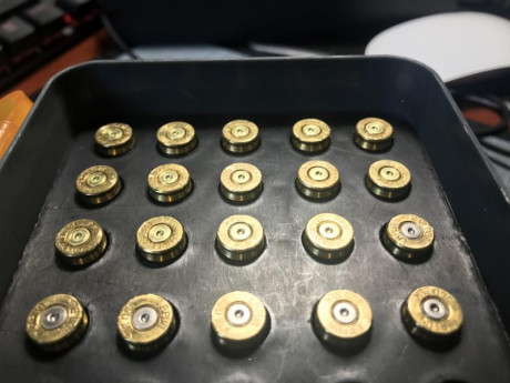

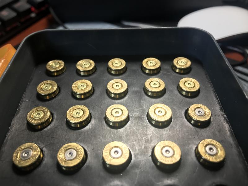

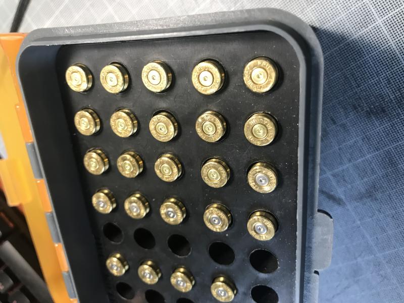

Retomando el tema, me han cambiado el mp15, me han dado uno nuevo,ya que el otro tenía un problema en la recámara y parece que tenía difícil solución.
He tirado unos pocos cartuchos que tenía montados y las privi comerciales que tenía.
Os dejo unas fotos de los culotes ( son el grupo de 20 finde hay privi y recargadas)y de los casquillos, ahora parecen más uniformes, aunque recargadas tenía muy pocas.
No se si hay brillos extraños en el casquillo o es que estoy paranoico ya.
Por cierto las privi a 50 metros no agrupan nada de nada

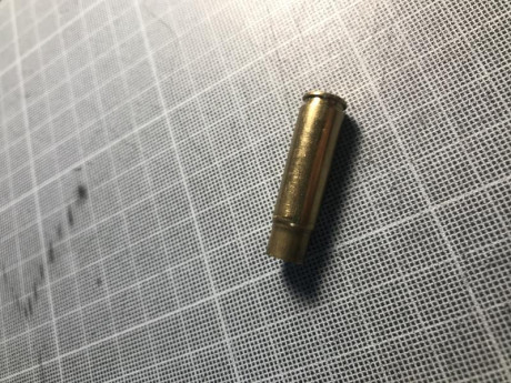

Alguna foto más de las casquillos

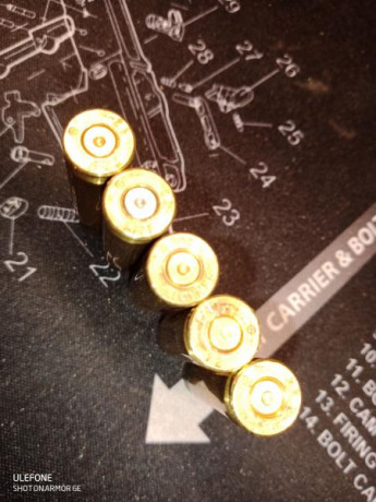

Hola, pues esta misma mañana he estrenado mi MP 15 S-W calibre 300 blackout y he usado vainas PPU y puntas PPU fullmetal jacket de 150 G con 12 grs de polvora N 120 y 57mm de longitud total con pistones CCI small pistol primers N 500 y me ha hido genial, mecaniza perfectamente y ningun dato de sobrepresion, el piston queda perfecto con un pequeño abombado y nada aplastado.Mas adelante mediré velocidad y analizaré la precisión que en principio me impresiona de buenas agrupaciones, ya os seguire contando, un saludo.

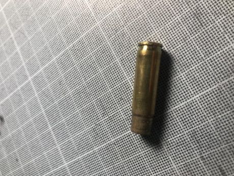

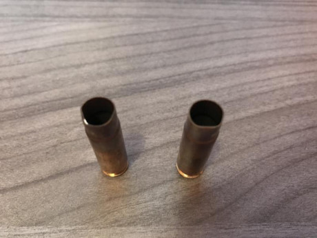

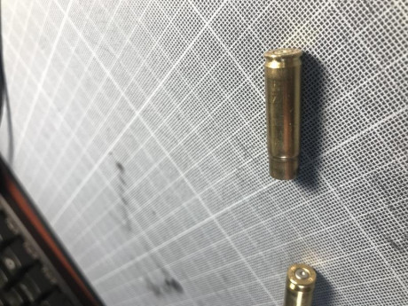

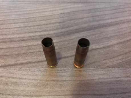

Hola a todos, me gustaría saber si los casquillos expulsados por mi MP15 son aptos para recargar, parece que al golpearse contra el suelo quedan un poco abombados por el cuello.
Pues eso alguno esta recargando este calibre podría dar algunos datos de recarga hay pocas tablas o ninguna 80
Pues eso alguno esta recargando este calibre podría dar algunos datos de recarga hay pocas tablas o ninguna 81
Última edición por Trojan el 12 Feb 2023 10:12, editado 1 vez en total.
Xavimayo
Mensajes: 6487
Registrado: 07 Feb 2014 00:57
Mensajepor Xavimayo » 12 Nov 2019 10:08
Última edición por Xavimayo el 15 Ene 2021 17:55, editado 1 vez en total.

Buenas Xavi, pues he mirado el deflector y tiene unas marquitas que coinciden con el reborde del cuello de los casquillos, efectivamente es eso.
Saludos cordiales

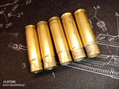

...Ya tenemos los 750 m/s.
...20Gr de Sp3. y punta hornady 110 VMAX.
...Con un ligero crimpado, a unos asombrosos 2.502 pies. Si haceis el cambio a metros, 762 metros/s.
Una pasada, tiro muy tenso, sin nada de sobrepresion ni empuje.
El arma ha sido un S&W mp15, y cicla correctamente, dejando el cierre abierto en el ultimo disparo...
Carga sin comprimir en absoluto, aunque llena el 100% de la vaina. Algo inprescindible en polvoras esfericas tipo SP
Dejo las vainas usadas de muestra para que lo veais vosotros mismos.

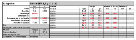

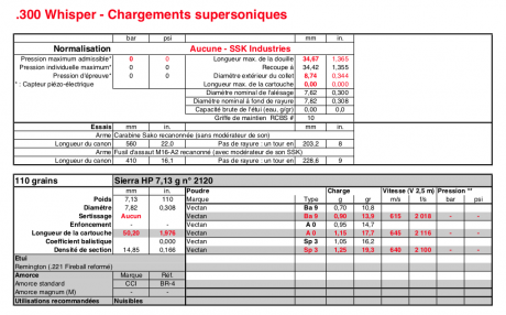

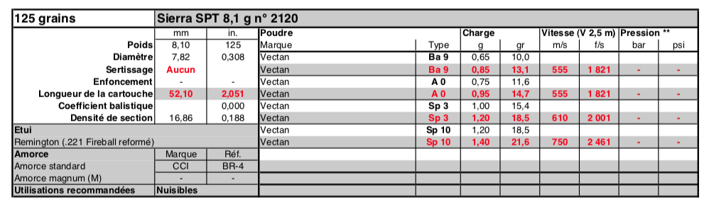

No pongo en duda tu logro, pero... Según tablas de Vectan, la carga máxima con punta de 110 grs son 19,3 grs de Sp3... ¿Qué referencia has seguido para esta carga? ¿Has ido probando cargas o la has sacado a la 1a?
Luego si que veo con la Sp10 y punta de 125 se coniguen 750 m/s teóricamente.
En fin, será ir probando, pero veo bastante temerario superar una carga recomendada por el fabricante cuando normalmente éstas ya son altas.
