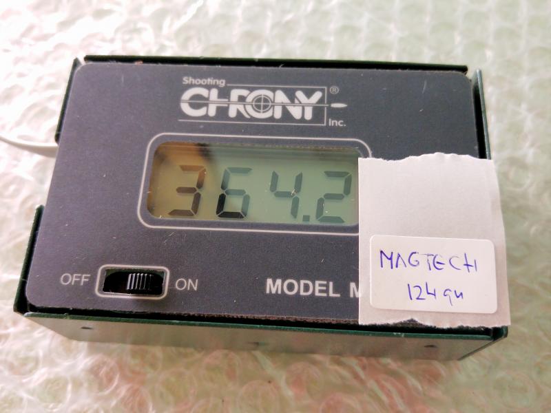

Ahí va mi última (y creo definitiva) prueba para el 9pb: 4.4gn de csb1m con punta 125gn .356". Ltc 27mm y crimpado medio. Las vainas eran R P con 6 recargas ya. El arma una sig sauer x-six also. La velocidad de salida está en unos 337m/s.

Jon_Garfio escribió:Vaya cañon 4.4 grains y cota 27!!!!!
Ya te saca velocidades de comercial.
No. La magtech original de 124gn me daba 30m/s más y el tiro era mucho más fuerte y desagradable.

Jon_Garfio escribió:La Magtech a mi me da 335m/s
Dependerá de la longitud del cañón. El mío 6".

Ahí está la clave, con 6" imprime más velocidad.
Yo la prueba la hice con 5"
