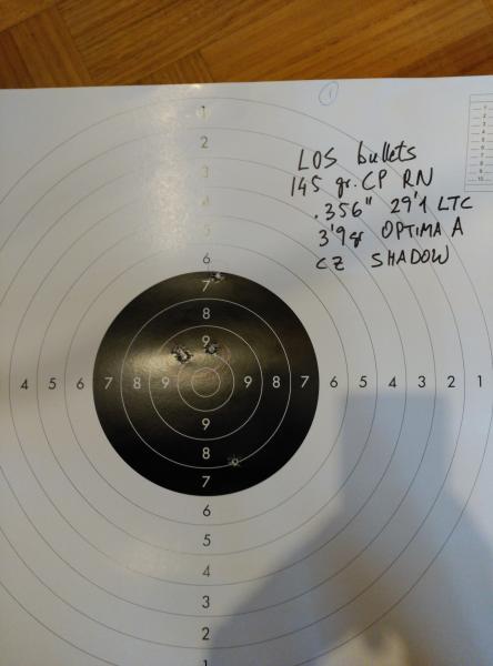

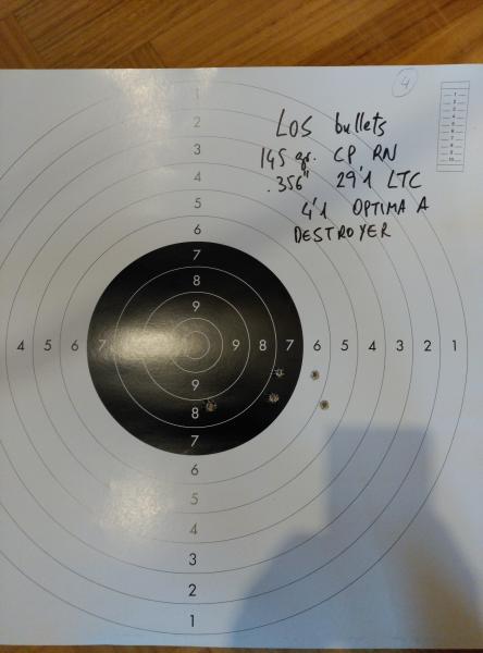

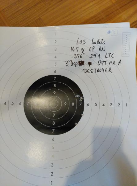

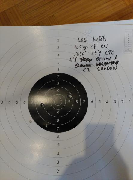

Puedo actualizar con alguna noticia. Hice pruebas tirando en galería a 25 metros con la Shadow y mi carabina Destroyer. En ambos casos tirando sentado y con apoyo, lo cual minimiza el "factor indio" lo más posible. Mismo LTC, 29'1 y dos cargas, una de 3'9 y otra de 4'1 de Optima A, ambas sobradas de factor de potencia (sobre 137-142). En ambos casos, la carga más suave fue la que obtuvo mejor agrupación.
Hay que decir que las vainas usadas fueron Fiocchi, pero luego caí en la cuenta que se me había colado una Remington, que podría explicar ese tiro que se fue fuera del negro, pero esto no lo puedo confirmar. Las puntas fueron pesadas y agrupadas por pesos entre las más próximas entre sí, y las cargas de pólvora pesadas una a una, con una tolerancia de centésimas de grain.
Hay que decir que las puntas son extremadamente regulares en cuanto a longitud, con diferencias de no más de diez centésimas de milímetro medidas con el calibre digital de estar por casa. Vienen calibradas a .356" (mismo método) y de peso, extremadamente regulares también. Las que menos se quedan en 145 justos o 144.9x, las que más se van a 145.85. Menos de un grain de diferencia para unas puntas que no se apellidan "Match" lo veo muy bien.
Ahí van tres dianas. La cuarta sube ahora.

La cuarta. Disculpad los tachones pero tenía claro en que orden había hecho cada cosa, pero me equivoqué al escribir.
Y por lo que he visto, tengo que tocarle la mira a la Destroyer que parece que tira un poco a la derecha.

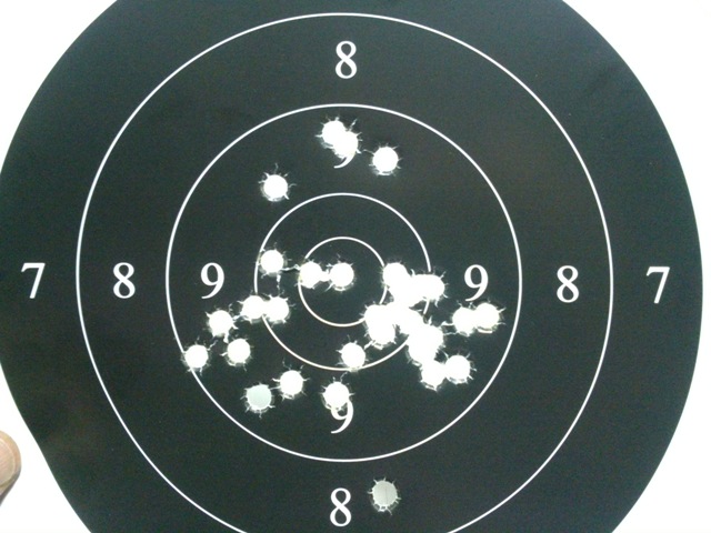

Yo hace tiempo que dejé de gastar las H&N. Me gustan bastante más las LOS, son más regulares en peso y dimensiones, y encima un 25% más baratas.
30 disparos con las .356" 123 grains TC:

Increíble resultado, Albeitar
Yo hice tandas de sólo cinco disparos porque no tenía muchas de estas puntas y quería probar dos cargas y en dos armas. Me queda una docena de ellas que cargaré en breve y haré otra tanda sólo con la Shadow. De todas formas, quiero pedirle al distribuidor si me pasa unas pocas de las tronco cónicas (yo también prefiero este tipo de punta) y de los dos pesos, de 124 y de 147, por ver como anda el punto de impacto con una y otra, antes de hacer el pedido, pero empiezo a tener bastante claro que merecen la pena.
. Yo hice tandas de sólo cinco disparos porque no tenía muchas de estas puntas y quería probar dos cargas y en dos armas. Me queda una docena de ellas que cargaré en breve y haré otra tanda sólo con la Shadow. De todas formas, quiero pedirle al distribuidor si me pasa unas pocas de las tronco cónicas (yo también prefiero este tipo de punta) y de los dos pesos, de 124 y de 147, por ver como anda el punto de impacto con una y otra, antes de hacer el pedido, pero empiezo a tener bastante claro que merecen la pena.

Joe_Lambretta escribió:Increíble resultado, Albeitar![]()
Conociendo a Albeitar, es verdad, es increíble, tiene un ocho

Marroyol, tengo algunas con más ochos, y con sietes también, pero esta me pareció "más bonita"...
A lo que vamos, son una puntas muy buenas, bonitas, y "baratas"...
