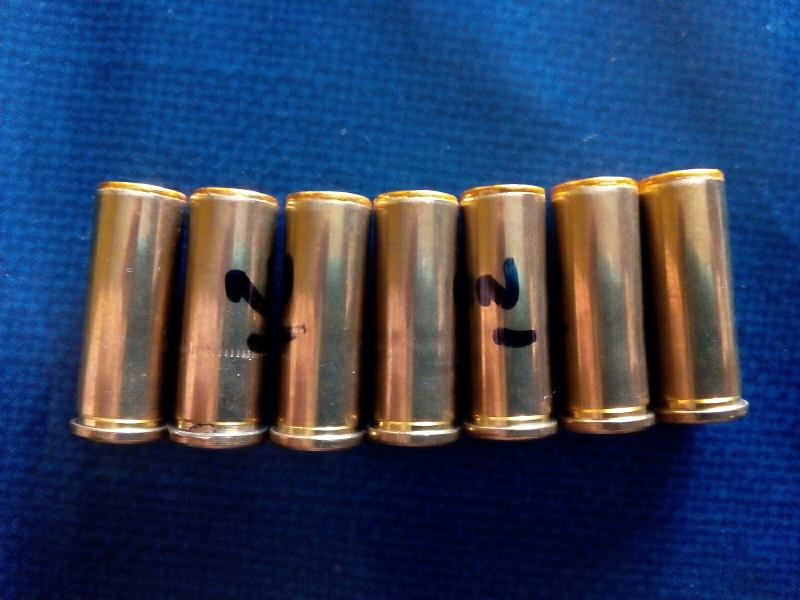

seguimos con las pruebas.
he cargado 10 cartuchos con 1gn de csb1-m (ahora mismo no tengo de la 5 o 6), otros 10 con 1,1gn, con 1,2, con 1,3 y con 1,4 y despues he comprobado uno por uno que entran perfectamente en la recamara.
para solucionar lo del crimpado, como cada maestrillo tiene su truquillo (se agradecen los truquillos y consejos de los que ya saben), me he ido a las instrucciones de los dies, donde pone que se rosque el die hasta que toque al shell holder y luego se desenrosque 3 vueltas completas. asi lo he hecho pero despues he comprobado que las puntas no entran completamente en las vainas, incluso roscando a tope el tornillo de ajuste que para tal fin hay en el die. ya veremos los resultados.
por cierto, todas las vainas son nuevas (bueno, de un disparo adquiridas en la seccion de compraventa de este mismo foro), aunque me he dado cuenta un poco tarde de que no todas son de la misma marca.

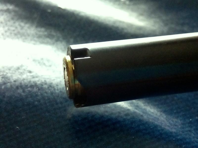

Creo que los dies que tienes son los de lee, pero son los destinados a recargar 32 sw long?, al principio de recargar yo tenia un juego de dies del 32 swl de lee pero el empujador era corto y estaba diseñado para recargar puntas no wc y no tenia bastante longitud para ello, asi que dentro del die meti una vaina de rifle (creo que de 30/30 o algo asi) que me bajaba el empujador lo suficiente para que sirviera, a ver si tienes ese problema tu.
Por otro lado no conozco la sp 20 en profundidad pero, es normal que la vaina quede sin tapar por la parte de abajo del cañon tal cual se ve en la foto y de esa manera te salen esas deformaciones en las vainas? A ver si alguien no lo aclara ya que la gsp abraza totalmente la vaina dentro de la recamara y no deja al aire nada, tan solo la pestaña del culote.

luis7 escribió:Creo que los dies que tienes son los de lee, pero son los destinados a recargar 32 sw long?, al principio de recargar yo tenia un juego de dies del 32 swl de lee pero el empujador era corto y estaba diseñado para recargar puntas no wc y no tenia bastante longitud para ello, asi que dentro del die meti una vaina de rifle (creo que de 30/30 o algo asi) que me bajaba el empujador lo suficiente para que sirviera, a ver si tienes ese problema tu.
Por otro lado no conozco la sp 20 en profundidad pero, es normal que la vaina quede sin tapar por la parte de abajo del cañon tal cual se ve en la foto y de esa manera te salen esas deformaciones en las vainas? A ver si alguien no lo aclara ya que la gsp abraza totalmente la vaina dentro de la recamara y no deja al nada, tan solo la pestaña del culote.
En efecto, uso los dies de los que hablas pero bien pesao quizá no sea una desventaja; así sé que todos los cartuchos van a tener exactamente el mismo ltc. Eso si, habrá que estudiar si a la punta le pasa algo cuando entra en la recámara.
Por otra parte, el cañón de la sp20 es así. Luego el cierre se encarga de bloquear el cartucho por detrás.

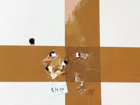

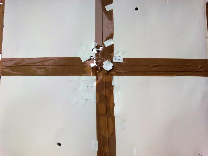

por fin he podido hacer pruebas. hoy he ido al club de tiro con 50 cartuchos desde 1,0gn a 1,4gn de csb-1m y otros 50 iguales de ba10. la punta en ambos casos ha sido la hn 100gn .314 hs y todas las vainas de un disparo y de la misma marca. las mejores agrupaciones han sido con 1,4gn de csb-1m y con 1,2gn de ba10, aunque en este ultimo caso hay dos disparos que se han ido a hacer puñetas, no se por que motivo.
la conclusion que saco es que el arma agrupa correctamente y que o no se usar bien el dosificador manual y la balanza, que estan defectuosos o, lo que creo mas probable, el que dosificador no trabaje bien con cargas tan pequeñas (recuerdo que para hacer estas pruebas compre un dosificador digital)
me queda pendiente comparar las agrupaciones con municion original y probar con algo mas de carga de csb-1m para comprobar si la agrupacion mejora aun mas o si, por el contrario, ya empieza a dispersarse.
saludos.
saludos.

Saludos a todo@s , especialmente a Czpower, este ultimo blanco esta muchísimo mejor que los anteriores, ya no hay tanta
dispersión. Creo que estas acertado en tus conclusiones. Yo utilizo dosificador y bascula Hornady pero de vez en cuando aun utilizo el cacito manual (la vaina del .22 recortada a medida ) en pólvoras de lamina o similares.
