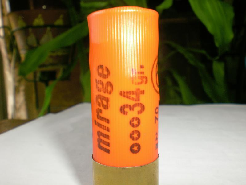

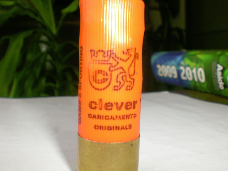

Hoy he probado recargar un cartucho con 9 postas con un contenedor de plástico para cartuchos de 36 grms. Todo bien, pero al cerrar en estrella las postas marcan el plástico de la vaina. El cartucho lo he probado en la escopeta para ver si entra bien y entrar entra; un poco justo pero entra. Me parece que con ocho postas en vez de nueve hubiera ido mejor ya que en el taco entran en grupos de dos postas, si le ponías tres marcaba el taco, y claro la que hacía 9 quedaba encima sola y es la que despues al cerrar a presionado a las otras. Si puedo mañana pongo foto para que veais como ha quedado.

Estas son las fotos de como ha quedado. Han tardado pero han llegado :lol:

montre escribió:Estas son las fotos de como ha quedado. Han tardado pero han llegado :lol:
Hola, ¿son postas de 00 o de 000? es por que estoy interesado en comprar un molde y solo lo he visto de estas medidas y del 4.
Unn saludo
montre
Mensajes: 453
Registrado: 12 Mar 2012 22:59
Re: Cartuchos de postas
Mensajepor montre » 29 Ago 2013 19:34
Unn saludo
Me parece que son postas de 00 en el sistema américano
