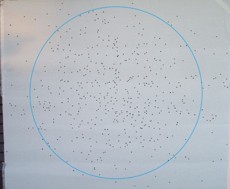

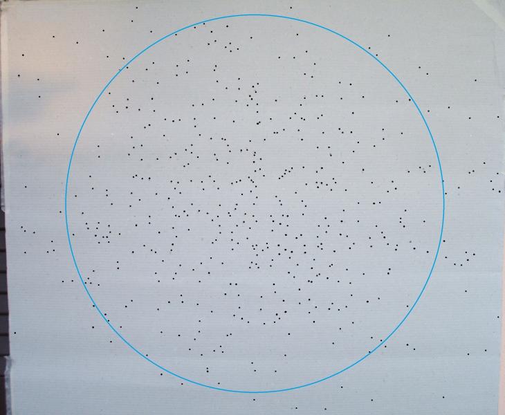

esta es una prueba de mi cartuchos:
carton 1mx1m y el circulo es de 75cm de diametro.
tiro da 35m canon 71***
Cartucho:
Vaina de plastico cal.12 70mm
Piston Fiocchi 616
Polvora CSB1 1,60g
Taco Gualandi 22mm
Plomo 32g N°7
Cerra estrella 57,80mm
Escribiendo en argot de cargadores:
CSB1 12/70 616 1,60x32 Pb7 *57,80
Cartucho:
Piston Fiocchi 616
Polvora CSB1 1,60g
Taco Gualandi 22mm
Plomo 32g N°7

Re: RECARGA ESCOPETA, recopilatorio
Excelente plomeo, amigo Illidan
Para ser a 35 mts con cañón de *** estrellas está muy bien agrupado, muy concentrado y denso el plomeo.
¿Sabes la velocidad y la presión a la que sale el disparo por casualidad? Es que me parece una agrupación muy homogénea y buena.
lewis escribió:¿Sabes la velocidad y la presión a la que sale el disparo por casualidad? Es que me parece una agrupación muy homogénea y buena.
620bar y 410 m/sec V0

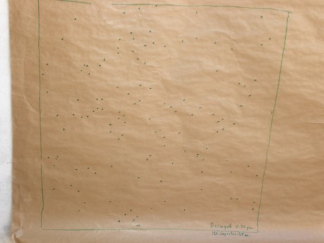

El resultado que me dió en las pruebas que realicé fue este. El disparo fue a 35 m. en diana de 75*75cm. Solo hice esta prueba y la quiero volver a repetir.
¿Con qué choque está hecha la prueba?
Es bueno saberlo para afinar más en la recarga, porque hay algún claro que ejem ...ejem... y si a eso le sumamos el perdigón grueso, que da más claros, ...

- Mensajes: 7130
montre escribió:El resultado que me dió en las pruebas que realicé fue este. El disparo fue a 35 m. en diana de 75*75cm. Solo hice esta prueba y la quiero volver a repetir.
cuando hagas pruebas, hazlas con un mínimo de 5 tiros, cuantos más tiros compongan el ensayo mejor muestra estadistica tendras.
