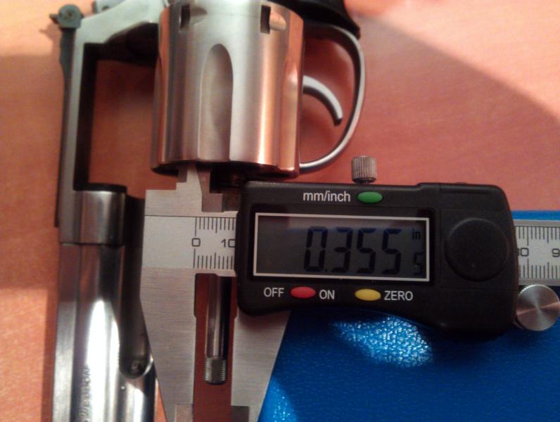

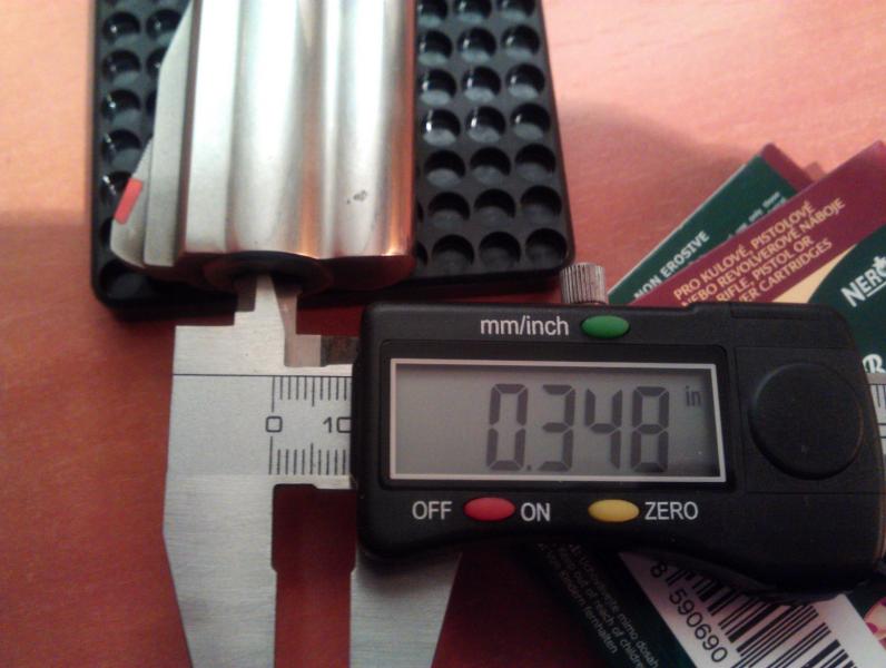

edito: con un calibre digital las recamaras de mi 686 miden entre 0.355" y 0.356", mientras que la boca del cañon mide 0.355" (0.349" de valle a valle de las estrias). supongo, por tanto, que comprando puntas de 0.357" y buscando la cantidad adecuada de polvora tendra buena precision y no emplomara.

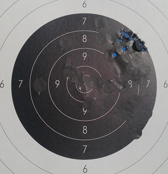

mi 686 con las frontier cobreadas que decia mas atras en el hilo va estupendamente. pongo una foto.

loqueseaoargo escribió:con un calibre digital las recamaras de mi 686 miden entre 0.355" y 0.356", mientras que la boca del cañon mide 0.355" (0.349" de valle a valle de las estrias). supongo, por tanto, que comprando puntas de 0.357" y buscando la cantidad adecuada de polvora tendra buena precision y no emplomara.
Me extraña que vaya tan ajustado un Smith, ¿No habrás medido metiendo las puntas del pié de rey por la recámara no?, yo embuto bolas de plomo del calibre .378" y luego mido la bola con un micrómetro.
hombre, lo he hecho un poco a lo bestia por curiosidad, metiendo las uñas del calibre por la boca del cañon y de las recamaras, ya que actualmente no tengo punta alguna de plomo.
