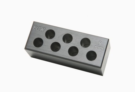

El comprobador es una pieza donde poder encajar el cartucho terminado. Si el cartucho entra y sale sin esfuerzo, es que da las medidas correctas.
Comprobador simple:
Comprobador múltiple:
Los venden en cualquier armería.
No creo que puedas pesar centésimas de grain, además gastarías todas las puntas hasta llegar a 4,3. Ves de décima en décima (3,8-- 3,9-- 4,0 ---etc). Aunque con optima-A yo haría de 2 décimas en 2 décimas (3,8---- 4,0---- 4,2---- 4,3)
