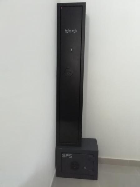

Buenos días compañeros de armas,
pues la pregunta es simple. Quiero poner un armero de clase I de 115 kg encima de otro que ya tengo de clase III y de 80 Kg y los expertos de la casa no me recomiendan hacerlo por si ceden las paredes.
Pero el problema es que no tengo más espacio en el piso y si le quito otro hueco al armario mi mujer me mata.

Pon el de 115 debajo, y el de 80 encima. de todos modos, no creo que a ninguno de los dos se le hundan las paredes.

Creo recordar que los forjados de los pisos están preparados para aguantar entre 200 y 300 kg. por metro cuadrado, yo tengo los armeros en el campo así, abajo el de cortas y encima el de largas, en una esquina y anclados al suelo y paredes y entre ellos, pero es en una planta baja.

Buenos días a todos. Yo en este caso lo que haría, es anclar primero el de largas, debajo, después y ante la duda, pondría en su interior un puntal de madera o acero, mas fácil encontrar el de madera, lo situaría en el centro bien ajustado y, después, colocaría el otro encima y lo anclaría a la pared. Seguidamente retiraría el puntal y no debería haber problema ya que será la pared la que soportaría el peso, incluso se podría dejar una pequeña separación.

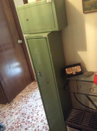

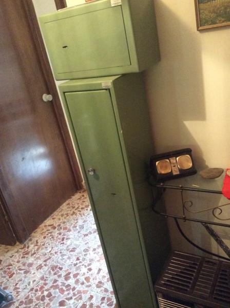

Así los tengo yo, de pesos similares a los tuyos, más de 20 años y en diferentes pisos:
Sin problema hasta hoy.
Respecto a las paredes, aunque los ancles, no soportan el peso del armero; sólo resistirían a la tracción en caso de que alguien quisiera arrancarlos. El peso lo soporta el forjado, que yo sepa.
