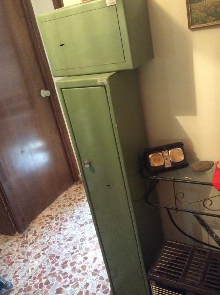

Buenos días compañeros de armas,
pues la pregunta es simple. Quiero poner un armero de clase I de 115 kg encima de otro que ya tengo de clase III y de 80 Kg y los expertos de la casa no me recomiendan hacerlo por si ceden las paredes.
Pero el problema es que no tengo más espacio en el piso y si le quito otro hueco al armario mi mujer me mata.
Que opinías? alguno lo tiene así?

Pon el de 115 debajo, y el de 80 encima. de todos modos, no creo que a ninguno de los dos se le hundan las paredes.

Creo recordar que los forjados de los pisos están preparados para aguantar entre 200 y 300 kg. por metro cuadrado, yo tengo los armeros en el campo así, abajo el de cortas y encima el de largas, en una esquina y anclados al suelo y paredes y entre ellos, pero es en una planta baja.

Buenos días a todos. Yo en este caso lo que haría, es anclar primero el de largas, debajo, después y ante la duda, pondría en su interior un puntal de madera o acero, mas fácil encontrar el de madera, lo situaría en el centro bien ajustado y, después, colocaría el otro encima y lo anclaría a la pared. Seguidamente retiraría el puntal y no debería haber problema ya que será la pared la que soportaría el peso, incluso se podría dejar una pequeña separación.

MI opinión personal es que siendo el de clase III más compacto y relleno de mortero debería aguantar el de rifle.
Pero al desaconsejarme hacerlo os pregunto como lo tenéis vosotros. A ver si con el tiempo no voy a poder abrirle la puerta al de arma corta jajaja

Así los tengo yo, de pesos similares a los tuyos, más de 20 años y en diferentes pisos:
Sin problema hasta hoy.
Respecto a las paredes, aunque los ancles, no soportan el peso del armero; sólo resistirían a la tracción en caso de que alguien quisiera arrancarlos. El peso lo soporta el forjado, que yo sepa.

Desde 1963 Se calculan los forjados con una sobrecarga de uso de 200 kg/m2 y una sobrecarga de cargas muertas (tabiquería, solado, etc) de 200 kg/m2 más, lo que da 400 kg/m2 y aplicando un coeficiente de seguridad de 1,6. Además, se minora la resistencia de los materiales en un 1.35 o un 1.5, según sea acero o hormigón, respectivamente. Tranquilo, no van a aparecer en casa del vecino.
