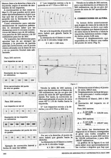

De todas formas tengo por algún lugar un artículo publicado en una revista hace ya muchos años donde se explica "al milímetro" dicho ajuste. Ya hace bastante tiempo lo puse en este Foro, pero lo rebuscaré y trataré de colgarlo si aparece.

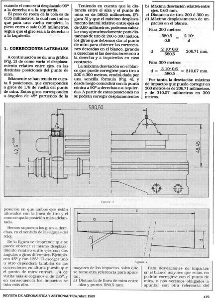

Mensajepor Ermitanio » 07 Oct 2010 15:50

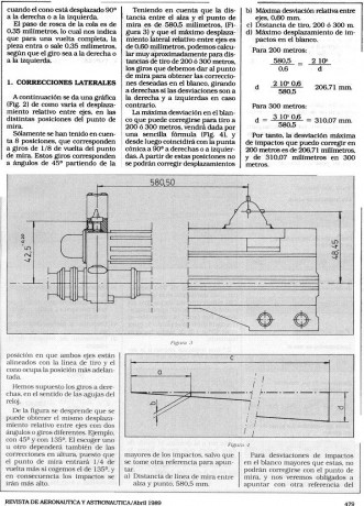

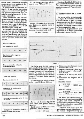

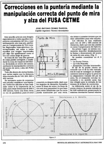

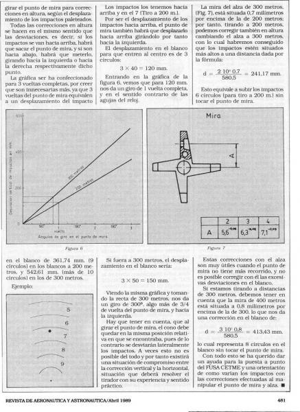

Como lo "prometido" es deuda procedo a colgar las imágenes que anunciaba:

Vaya!!!! No me ha dejado poner más de 3 fotos.... :evil:

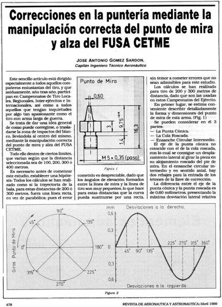

Aquí va la que faltaba, la primera página del artículo.
Más saludos....

Muy completo, viene con las tablas de corrección :apla: :apla: :apla: :apla: :apla:

Ya anuncié que lo explicaba "al milímetro". :wink:
Es un artículo que encontré casualmente hace años en una vieja revista y rápidamente lo guardé, pues sabía de "su valor". :wink:
Saludos...
