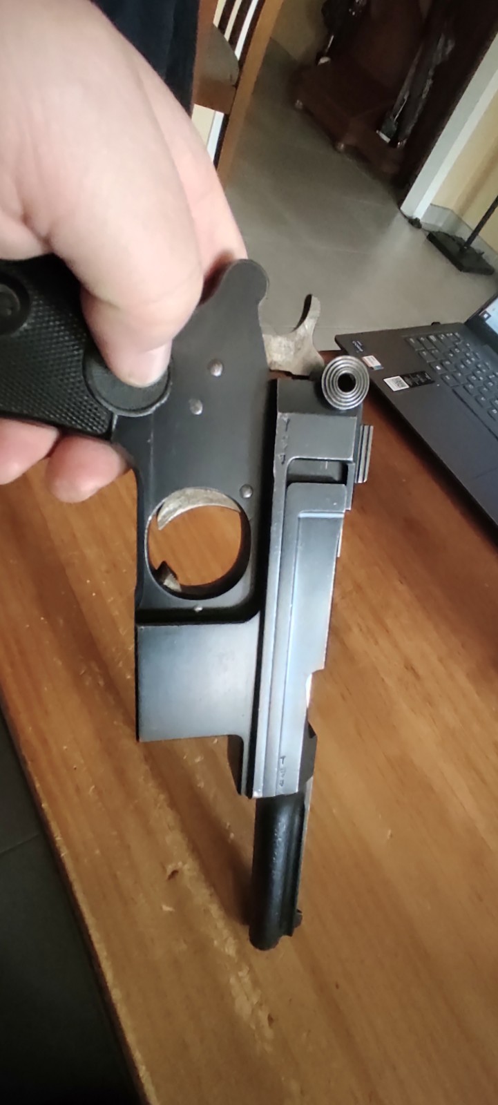

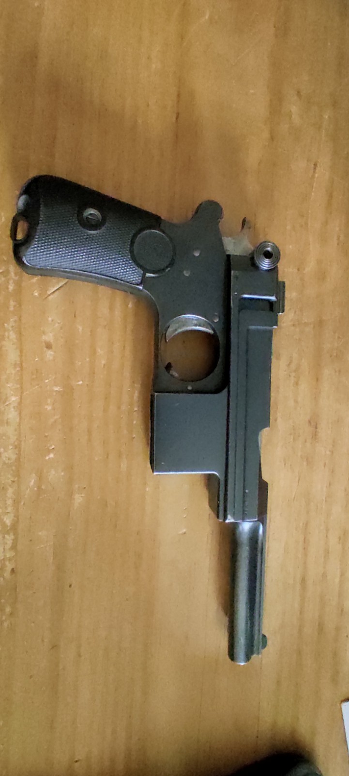

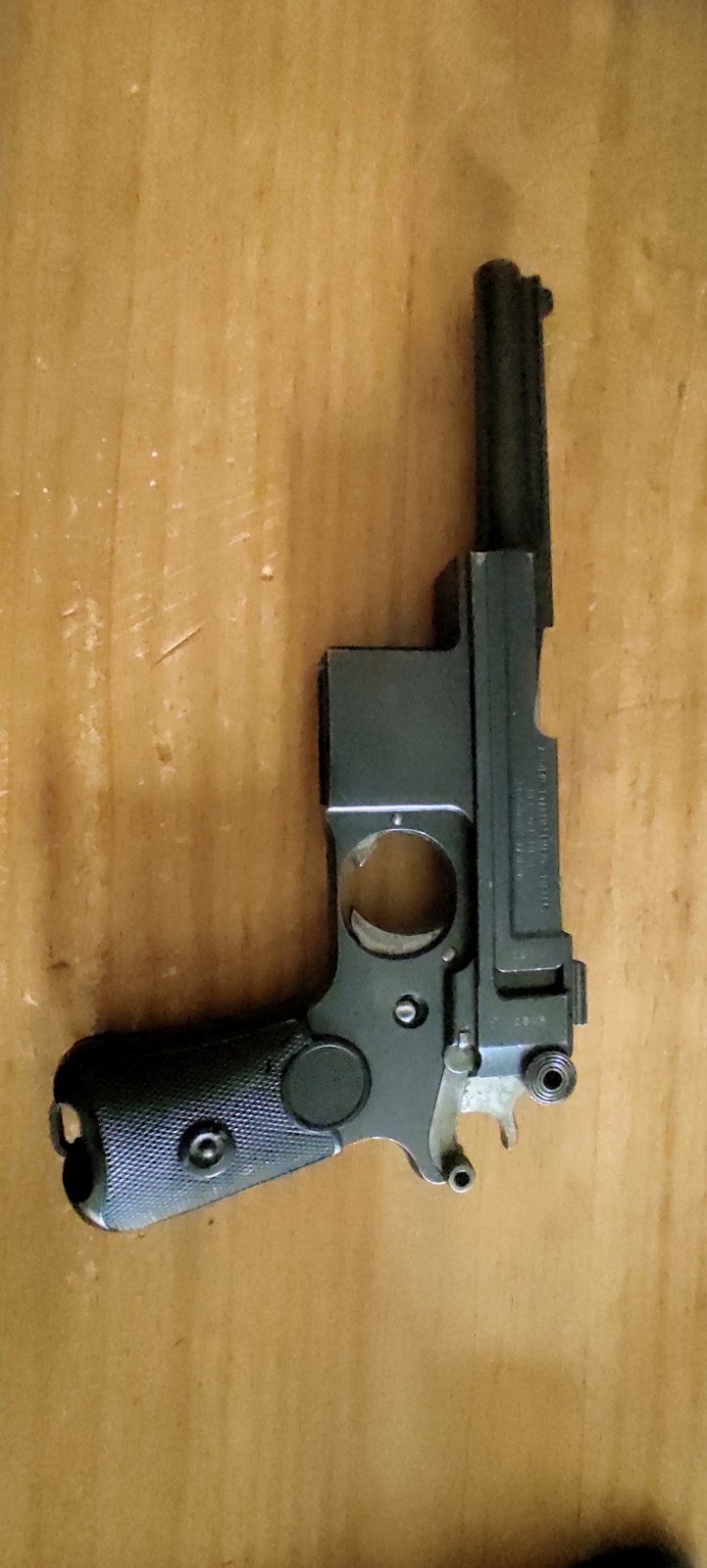

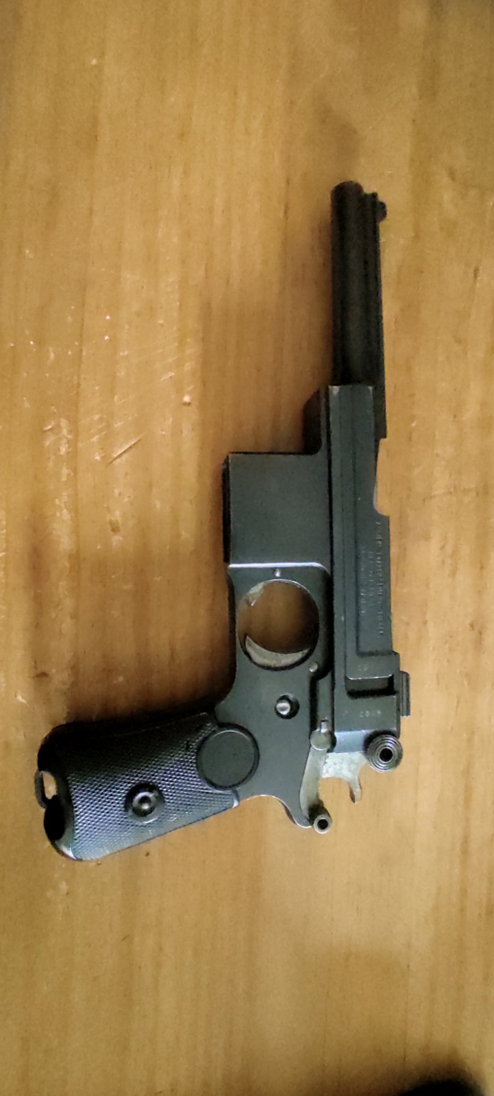

lo prometido
Hola a todos.
Despues de muchos años de desear una pues resulta que en la ultima subasta he conseguido 50
Hola a todos.
Despues de muchos años de desear una pues resulta que en la ultima subasta he conseguido 51
Hola a todos.
Despues de muchos años de desear una pues resulta que en la ultima subasta he conseguido 52

Karlosky escribió:Hola a todos.
Despues de muchos años de desear una pues resulta que en la ultima subasta he conseguido una. Jejeje, y no demadiado cara, de momento la estoy quitando el precinto y limpiando un poco, por que esta con un poco de porqueria de todo tipo, bueno a lo que voy a ver si alguien sabe donde conseguir un manual para despiezarla, y poder dejarla en condiciones.
Muchas gracias.
Para empujar por el lado izquierdo el tetón que saca la placa por la derecha que deja al descubierto las piezas interiores utiliza si tienes un palillo de comida china de madera para no arañar el pavón.
