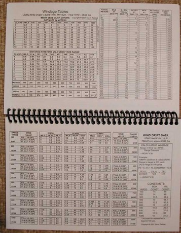

esto lo encontre por ahi,no es viento, pero algo es algo.
El primero es de aire comprimido el segundo para fusil (no se que tipo de aumento tiene la reticula ).tenia mas pero no los encuentro.
saludos.

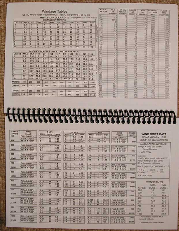

pdf para libro de datos
Stock_Pouch_Data_Card.pdf
(16.33 KiB) Descargado 85 veces

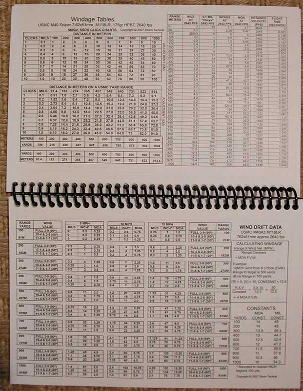

Mensajepor cholo » 08 Dic 2013 06:07

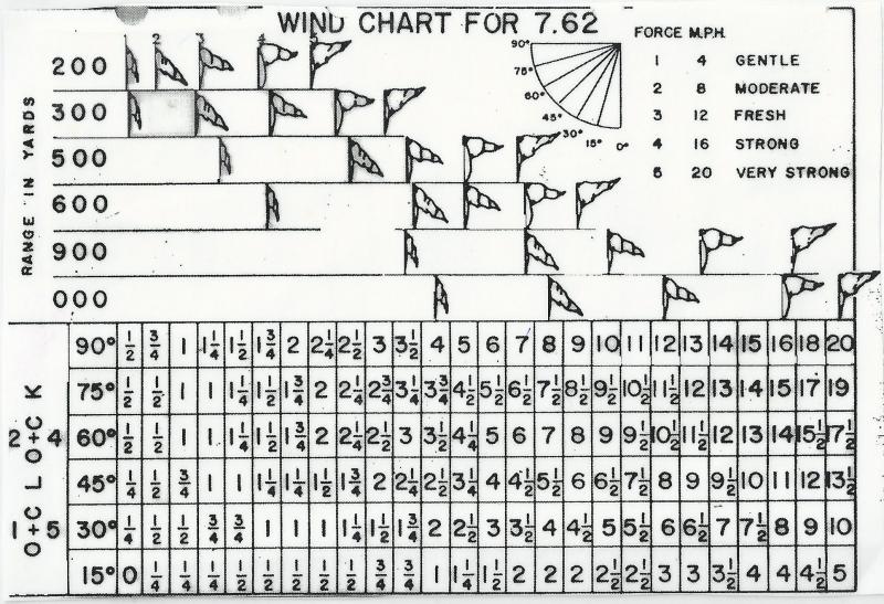

pagina de un SDB de los marines
Unos de los problemas que encontramos al tirar es el desvio lateral por el viento-
cuando un tirador 60

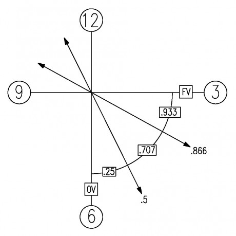

Mensajepor cholo » 08 Dic 2013 06:15

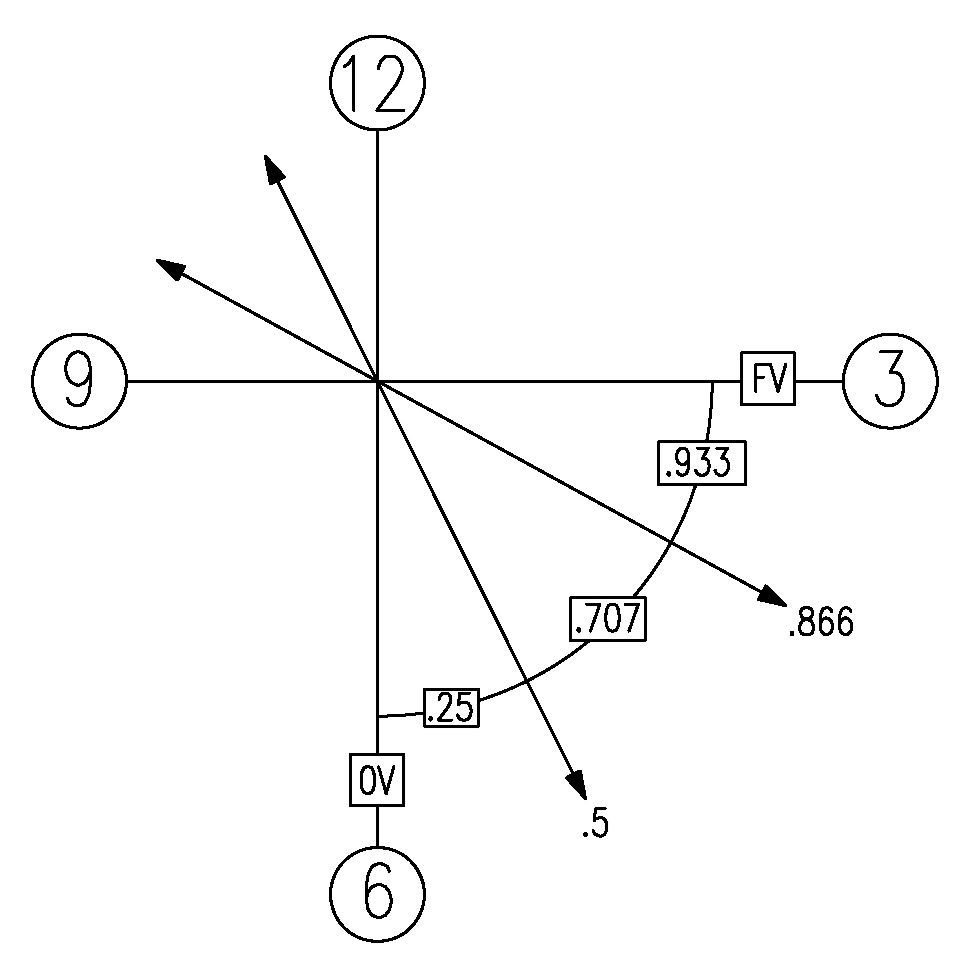

como descomponer el viento
cuando un tirador 70

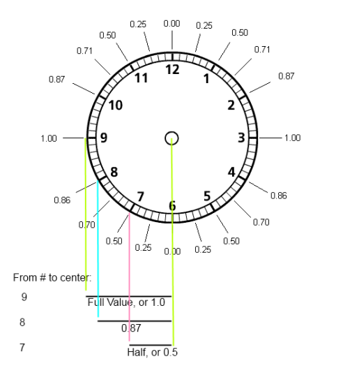

Mensajepor cholo » 08 Dic 2013 06:23

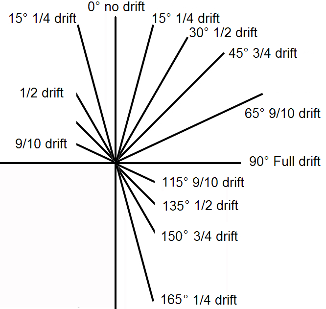

estas viene con un secretito muy pocas veces dicho y la otra para los que le buscan el pelo al huevo
cuando un tirador 80

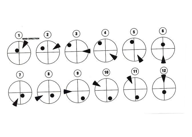

Mensajepor cholo » 08 Dic 2013 06:27
esta para interpretar
cuando un tirador 90

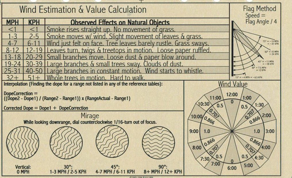

Mensajepor cholo » 08 Dic 2013 06:29
dependiendo de donde sople, es lo que puede hacer
