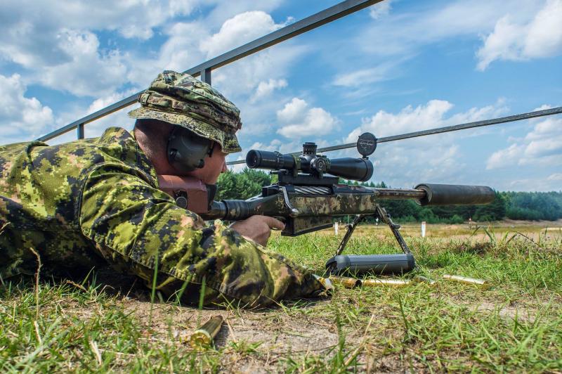

Como hemos visto ya que esta publicado en todos lados, un tirador especial (sniper) del ejercito de Canadá, logro hacer baja a 3450 metros en Irak, esto no es un rumor, ya que el Facebook oficial del ejército de Canadá, es una de las fuentes que reporta la noticia.
Ahora bien, no voy a poner en duda la veracidad del hecho, solo analizar unos puntos desde mis posibilidades que no son muchas, no tengo un Tac .50 (arma usada), ni una S&B PMII 5-25x56 (mira usada por Canadá en los Mc millan TAC.50). Aun teniendo estos medios más un buen telemetro y anemómetro, me falta un talibán para poner a 3450 metros y tirarle.

Fusil: Mc Millan TAC .50 BMG (C15 en la nomenclatura militar canadiense)
https://www.mcmillanfirearms.com/firearm ... cal-rifle/
Mira; Schmit und Bender 5-25x56 PMI/LP con 26 Mrad de corrección en altura acorde lo descripto por el fabricante, sumado a esto la corrección que permita el retículo.

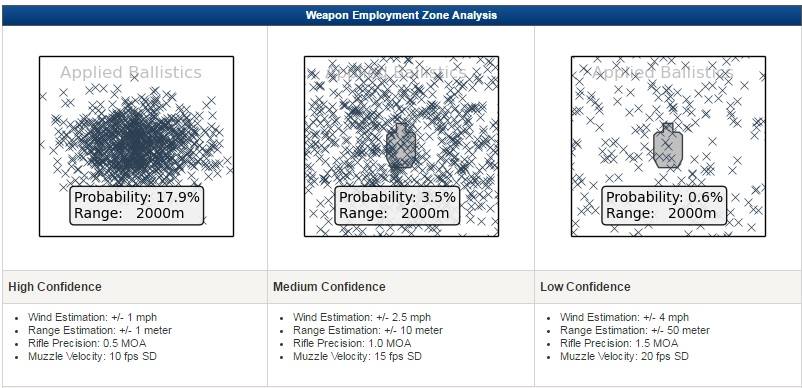

El WEZ da una “probabilidad de impacto” y este fue el resultado a 2000 metros contra una silueta de IPDA.
Como vemos con parámetros muy ajustados de precisión y toma de medidas MET sumados a una SD de 10 pies o menos estamos en 17,9% y recuerden que eso fue a 2000 metros y no a 3450. Otro aspecto es que más allá del cálculo balístico, se debe validar la trayectoria de nuestros SDA. Ya que si la predicción balística fuera correcta, ninguna calculadora balística tendría truing (todas las competentes lo tiene) y pegaríamos todos a la primera. La calculadora balística nos da un modelo de la realidad, una predicción, no la realidad misma, aunque esta predicción sea muy cercana a realidad.

C15 Long Range Sniper Weapon, designacion que le da las fuerzas armadas canadienses al Mc millan TAC.50
