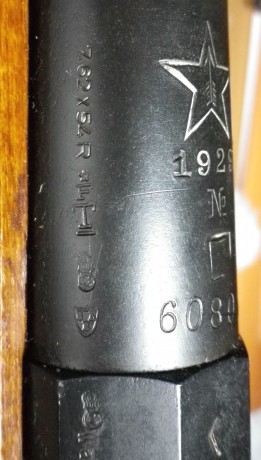

Hola he estado mirando las páginas de los enlaces que habeis puesto en este largo y estupendo post...pero no he conseguido identificar los punzonados que hay debajo del calibre de mi Mosin, haber si alguien me orienta...gracias de antemano. :cow:

CZARLOS escribió:Hola he estado mirando las páginas de los enlaces que habeis puesto en este largo y estupendo post...pero no he conseguido identificar los punzonados que hay debajo del calibre de mi Mosin, haber si alguien me orienta...gracias de antemano. :cow:
El adjunto marcajes 1.jpg ya no está disponible
Son punzones del banco de pruebas belga

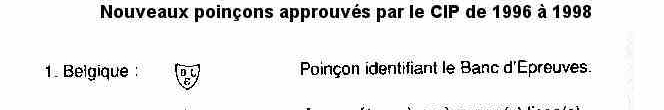

Identificación del banco de pruebas
Los tienes en el CIP
http://www.europarl.europa.eu/hearings/20061004/imco/genco_en.pdf

F con estrella encima es la marca del controlador, pueden ser:
Alexandre Lambert de 1927 a 1953
Scholtissen Joseph de 1974 hasta la actualidad

La T corresponde al año en que pasó por el banco de pruebas, no te puedo decir cual es el año ya que la tabla que tengo solo llega a 1999 y no llevan un orden alfabético.

marroyol escribió:La T corresponde al año en que pasó por el banco de pruebas, no te puedo decir cual es el año ya que la tabla que tengo solo llega a 1999 y no llevan un orden alfabético.
Muchas gracias compañero! un saludo. :birra^: :birra^: :birra^:
