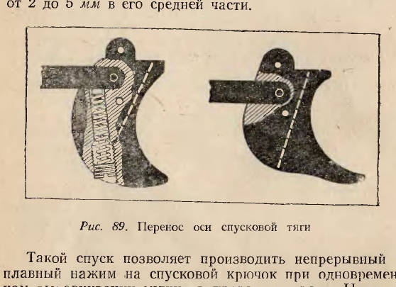

Haberlas parece ser que haylas (posibilidades de ajustarlo), pero no son tan sencillas como en muchas otras pistolas de competición más modernas, en las que se puede regular de forma rápida y sencilla, y son modificaciones deberían ser realizadas por un armero que sepa lo que hace. Mira en la página 17 del PDF que adjunto (en inglés).
Salu2.

Yo le tengo cambiado el muelle del disparador por uno de menos peso y en la parte superior del disparador, entre este y el armazón le tengo pegado un trozo de latón de una vaina, de manera que le quito parte del recorrido en vacío.
En proyecto tengo pensado hacer algo parecido a esto, quitando el muelle del disparador original y taladrando el disparador poniendo un muelle con ajuste mediante un tornillo:

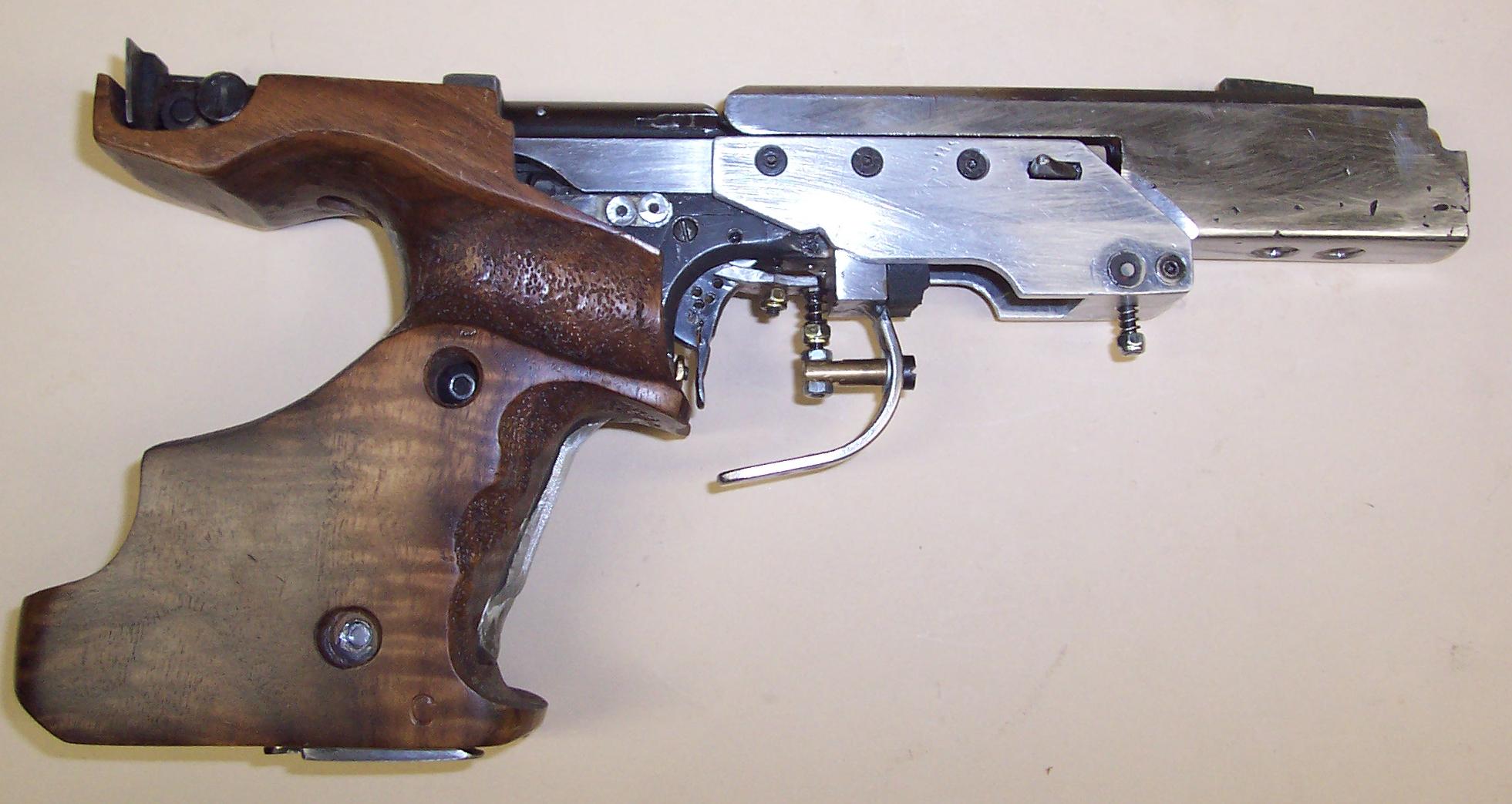

Al hilo de este tema subo una imagen de una MCM muy modificada. Observad que poco recorrido han conseguido que tenga el disparador de esta pistola.
Salu2.

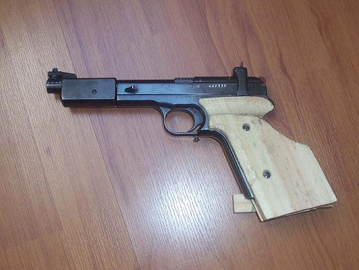

Para esas prefiero las que me hice hace años.
El óxido y los políticos.
- marroyol
- Guardián
- Mensajes: 35405
- Registrado: 11 Sep 2008 09:01
- Ubicación: León // Triana
Re: Ajustar 1er tiempo en Margolin Vostok 22lr
otra
