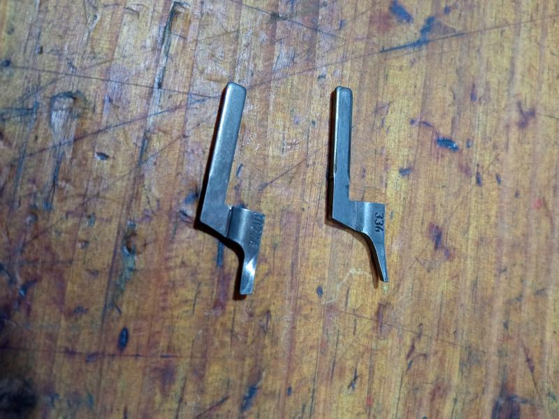

Como ya he indicado antes la solución consiste en cambiar el eyector degeneración 3 por uno de generación 4 que cuesta 10 €.
Antes de haber comprado uno nuevo podía haber modificado el mío, pero mientras lo voy modificando y acierto con el angulo voy parando vainas con la frente.
En los vídeos se ve como salen hacia atrás y hacia arriba sin mucho peligro, pero hay casos como el mío y como otros que he leído que las vainas impactan en la cara. Yo he tenido cortes semicirculares cuando el casquillo en vez de impactar me con el culote me impacta con el lado contrario.

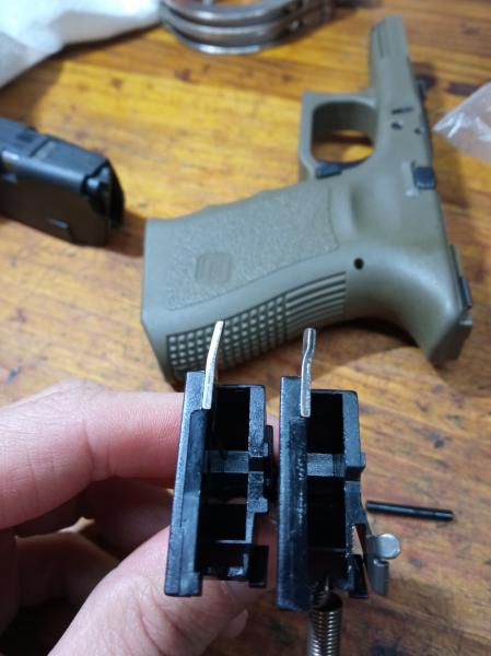

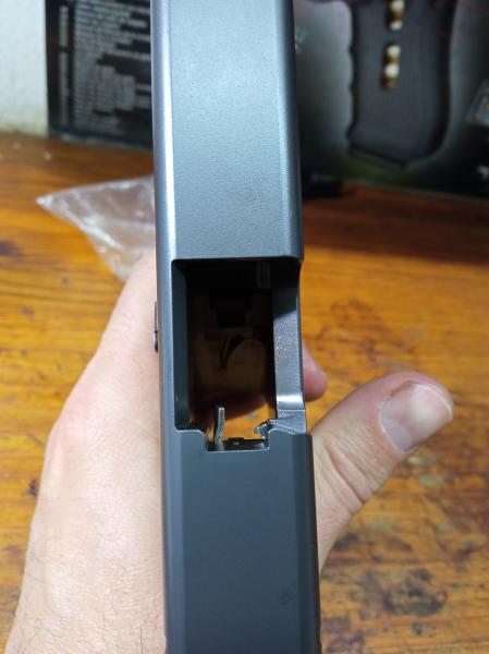

Ya he cambiado el eyector, el Sábado veré hacia adónde las escupe.
Se trata de una G19, el problema que tengo es que salen rectas hacia atrás y de 50 disparos dos o tres 160
Se trata de una G19, el problema que tengo es que salen rectas hacia atrás y de 50 disparos dos o tres 161
Se trata de una G19, el problema que tengo es que salen rectas hacia atrás y de 50 disparos dos o tres 162
Klibre
Mensajes: 2764
Registrado: 02 Sep 2012 14:09
Re: Problemas extracción Glock.
Mensajepor Klibre » 16 Abr 2021 22:00
Parece retorcido. Muy extraño.
