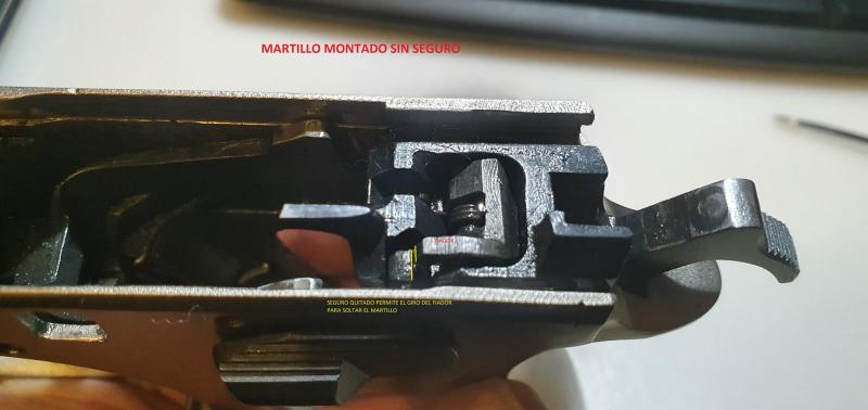

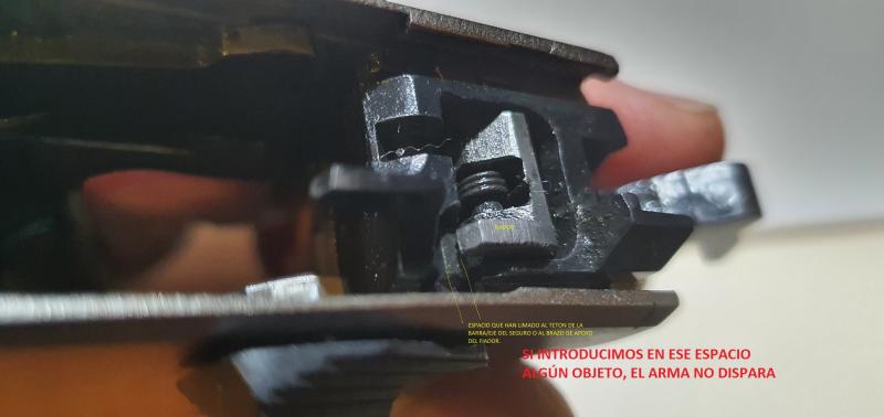

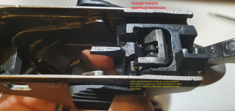

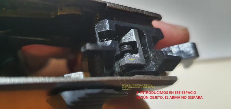

Bueno después de un día dedicado a la familia y los amigos he podido meterle mano.
Limitamos el problema a dos piezas. Puede estar en una o en las dos:
    -Fiador o más bien en una bracito que apoya sobre la barra del seguro
    -Eje del seguro o más bien un tetón en esta barra
Mejor una imagen que mil palabras así que como hay tres imágenes equivalen a tres mil palabras:
1.- Foto del estado del arma montada sin seguro
2.- Foto del arma montada y asegurada
3.- Foto donde puede verse el problema donde está
El hecho es que puede ser que se haya limado el teton del eje del seguro sobre el que apoyaría el bracito del fiador o puede que se haya limado el bracito del fiador o puede que ambos.
Posiblemente se piense que con ello se gana suavidad en el tiro, pero yo no lo veo, con eso solo se pierde el seguro y no se gana nada.
Mi opinión es que con cambiar la barra del seguro tema arreglado (si no es así con cambiar el fiador estamos al 100%)
En los enlaces que me habeis pasado no identifico lo que tengo que comprar porque no tengo clara la compatibilidad.
Por otro lado, alguien conoce una técnica para desmontar el seguro, he intentado haciendo palanca con un destornillador plano entre la palanca y el armazón pero, alcanzado casi el límite de marcado del armazón, me paro que no quiero rayarlo. Esto tiene que tener otra técnica. Agradezco consejos.
** Agrandad las fotos para leer los textos que el sistema hace unas reducciones de fotos que no deja ver bien.

La técnica para quitar el seguro, es levantar la pata del muelle ese que se ve en medio, y calza en un rebaje del eje del seguro, por eso no eres capaz de sacarlo..... :mrgreen:

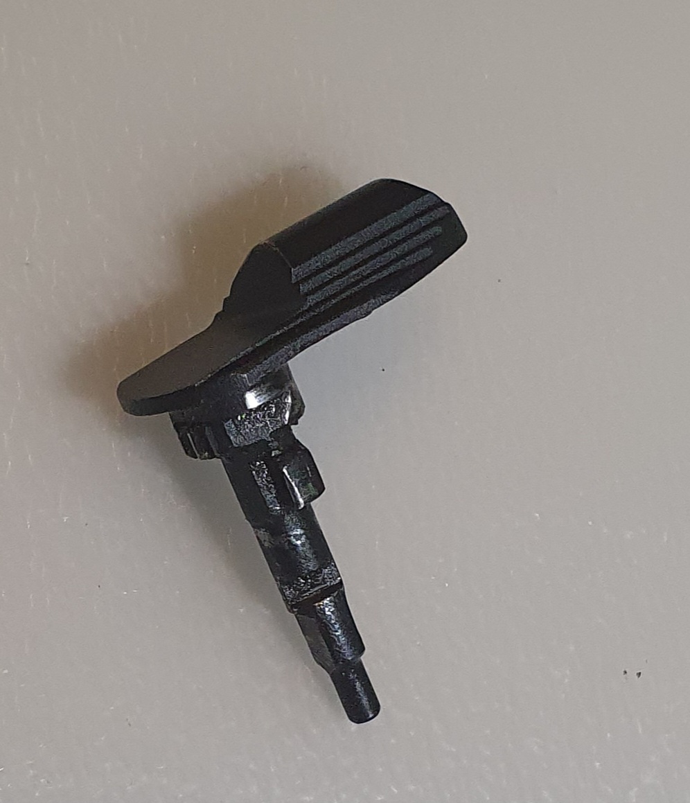

Ahí está la foto de la pieza del seguro con el teton de marras
¿Alquien puede decirme si ve normal la altura del tetón? quiero decir alguien que tenga el arma y le funcione bien, porque si el tetón es normal habría que analizar el fiador. Mas que nada por no comprar piezas al tun tun
Gracias de antemano

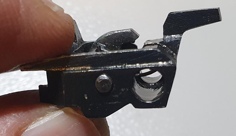

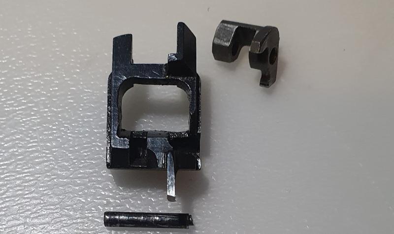

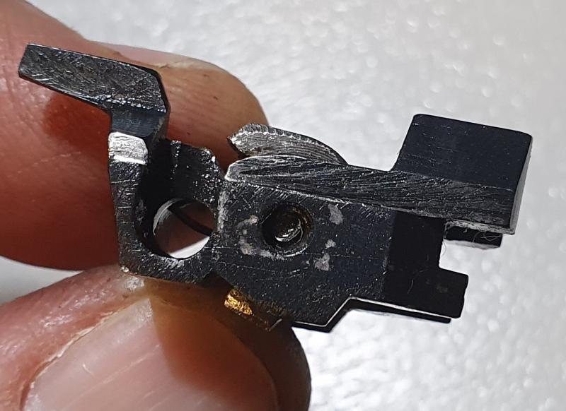

Bueno, pues al final parece que va a ser más fácil y barato de arreglar de lo que parecía.
Tenía yo razón en que el problema estaba o en el teton del eje de la palanca del seguro o en el fiador que no apoyaba bien en ese tetón.
Sin embargo el fiador esta bien, todo el problema radica en que el pasador que ejerce de eje de giro del fiador, incomprensiblemente es corto, le falta un trozo. Es posible que lo perdieran y no encontraran uno adecuado y montaron lo que tenían (no descartes la capacidad de ser chapuzas de nadie).
El resultado de esto es que el fiador solo giraba bien del lado derecho, el contrario a donde está el bracito que apoya sobe el eje del seguro, que podía oscilar a la vez que girar, con esa oscilación burlaba el efecto de bloqueo que induce la palanca del seguro.
El fiador no se salía a pesar de tener corto el pasador porque en esta pistola va encajado en una pieza y con ir solo cogido de un lado no puede salir aunque su giro sea defectuoso.
Mirad las fotos:
-En la primera se ve la cabeza de pasador del que hablo por el lado correcto, asoma ligeramente de la caja
-En la segunda se ve claramente que el pasador es muy corto y su cabeza está muy adentro en el otro lado, que coincide con el bracito que debería apoyar sobre el eje del seguro.
-En la tercera se ven las tres piezas: Caja del expulsor y contenedora del fiador, el fiador extraido completamente y el pasador de marras. Se aprecia claramente que es muy, muy corto y tiene rota una parte de menor diámetro, ese pasador no era de ahí.
Imposible imaginarse algo así, la casuística de la realidad puede superar con creces a la imaginación.
Al menos la solución es mucho más sencilla y asequible. Conseguire el dichoso pasador o se lo fabricaré a medida de un tornillo inox o eje de remache del mismo Ø

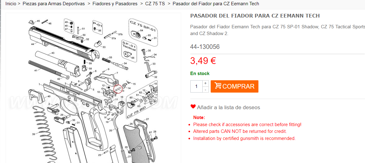

Supongo que ese pasador original, estará a la venta como repuesto..... :D
:birra^:
LESAKO
Mensajes: 3221
Registrado: 18 Ene 2008 04:01
Ubicación: Valencia
Re: Muestra tu cz 75
Mensajepor LESAKO » 11 Abr 2022 10:11
manolosolo escribió:Supongo que ese pasador original, estará a la venta como repuesto..... :D
:birra^:
Así es, aunque por no esperar el envío en plana semana santa es probable que si encuentro algo del diámetro adecuado se lo adapte.

Bueno, está hecho.
Funciona mejor y desde luego el seguro es un seguro que impide el disparo cuando está puesto, pero no se si debería funcionar así.
Al poner el seguro, si apretamos el gatillo el martillo se abate hasta la posición de medio montaje sin percutir sobre la aguja.
Entonces si quitamos el seguro hay que montar el martillo a mano para poder disparar.
Otro efecto curioso es que, con seguro puesto o quitado si retenemos manualmente el martillo es imposible hacerle bajar de la posición de medio montaje aunque se nos escape accidentalmente.
Se nota que el fiador va mejor guiado y el disparo, en seco por ahora, es muy fino y nada arenoso.

Por cierto como pasador he usado un trozo cilindrico de una broca de 3mm.
