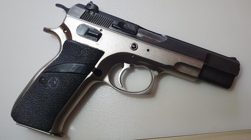

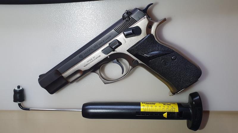

Bueno, acabo de recibir, comprada en el foro una CZ85 duotone del año 89 (creo). Está en simple acción. Ya la probaremos a ver que tal va.
Tiene el gatillo afinado un pelo por encima de 1kg, doble acción y el seguro anulados. La simple acción no me preocupa, el seguro si, de hecho solo bloquea la corredera, no el martillo. ¿Se puede corregir eso?

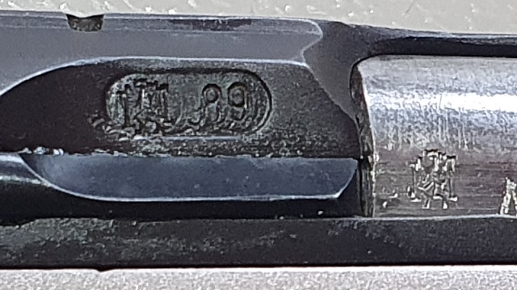

LESAKO escribió:Bueno, acabo de recibir, comprada en el foro una CZ85 duotone del año 89 (creo). Está en simple acción. Ya la probaremos a ver que tal va.
Confirmo que es del año 89; lo del seguro no lo entiendo; ¿puedes montar el martillo y disparar el arma con el seguro puesto?

Pues si puedes montar y disparar con el seguro puesto... no tienes seguro. Esa pistola está estropeada.
En una 75/85, con el martillo abatido no debes poder poner el seguro, y con el seguro puesto el martillo no se abate al apretar el disparador.
Lo que sí que tienen esas pistolas, al menos las tres que yo he tenido, es que si el martillo está montado y el seguro puesto y aprietas el disparador, el martillo no se abate, pero lo hace cuando quitas el seguro aunque no aprietes el disparador.
