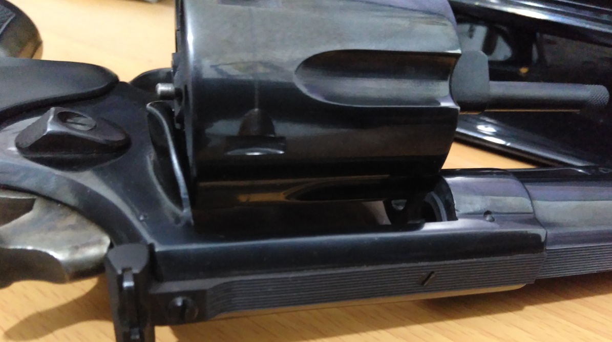

Aqúi se ve el tambor apoyado sobre el cañón, que es como llegan a producirse esas marcas a la hora de cerrar, golpeando y rozando en este punto:

Ni sabes ni lo que dices. ¿Como se puede escribir que hay que doblar la biela del cilindro? ¿no ves que así se desalinea rían del cañón las recámaras?
Es normal que al cerrar el cilindro hay contacto entre este y el cañón. El cilindro se puede desplazar longitudinalmente sobre su eje. Este desplazamiento solo está limitado hacia atrás por el tope que lle a el armazón. A su vez el eje del cilindro va sobre un muelle, de manera que pesa ceder y deslizarse sobre el plano de culata (que lleva un rebaje muy significativo) hasta alcanzar la posición en que queda fijo al armazón. Lógicamente en un arma de este calibre ese muelle tiene cierta fuerza para asegurar que el eje quede bien encajado en el momento de disparar. Pero desde que el extremo del eje toca el armazón hasta que encaja en su mortaja empuja el cilindro hacia adelante de manera que puede tocar (en todos los revólveres lo hace) el plano de culata del cañón. Pero eso es normal.
Estamis viendo que estos revólveres tienen marcas dejadas por el proceso de fabricación en la parte del cañon en la que se produce ese contacto. Es posible que se hayan realizado durante el proceso de montaje para matar el canto vivo del cañón y evitar que tropiece el cilindro. Esto es pura especulación ya que eso mismo se podría haber hecho antes de atornillar el cañón y haber dejado mejor terminada la pieza y esas marcas abarcan más o menos parte de la circunferencia del cañón según el revólver que se examine. Pero lo que es seguro es que ese metal que falta no lo ha arrancado el cilindro al abrirlo y cerrarlo y que no hay nada que "arreglar".
Si en tu revólver el cañón tropieza con el cilindro en vez de deslizarse, tienes un problema que debería revisar un armero que sepa lo que hace. Si doblas la nieta del cilindro te cargas el revólver. Si metes calzas el cilindro no vas a resolver el problema y puedes causar otros como bien mencionas o que el cilindro deje de girar porque los clones de los cartuchos presionen contra el escudo del armazón. Ka solución sería la que parece que trae de fabrica, pero habría que por qué no funciona en tu ejemplar.
En cuanto a lo rebajes del cilindro. Fijate bien el el grosor de las paredes de las recamaras. Y verás que la parte más delgada mo ésta ni cerca de los rebajes. Está precisamente en las muescas para el trinquete. Ese es el punto de fallo de un cilindro.

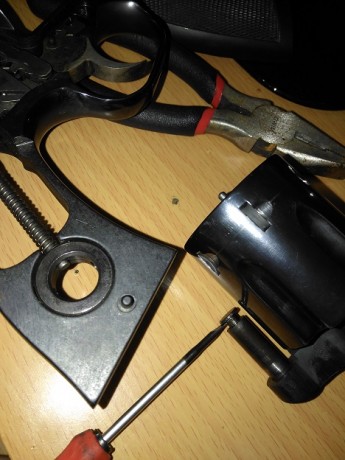

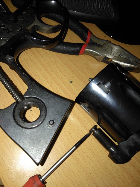

Nadie ha dicho que fuera doblar el soporte en su plano transversal, lo cual sería estropear el arma. Es actuando sobre el eje longitudinal, sin cambiar al angulo recto de la aguja. De todas formas, tal como he comentado, la actuación sobre esta pieza es muy peliaguda y de ahí que no lo considero como aconsejable.
El funcionamiento básico del revolver creo que lo conocemos todos, no es un reactor de fisión nuclear y no presenta grandes misterios. Y así es, el cilindro del mio y claramente no sólo el mio (en las fotos del compañero se ve el mismo resultado y otros dos hablan de lo mismo), golpea en el borde del cañón, pero se trata de un valor de desajuste extremadamente pequeño, nada que ver con las distancias entre el cartucho y el escudo. Los signos de ese desgaste no son de ninguna herramienta, es fácil ver como da exactamente ahí, acercando el cilindro con la mano, y lo que son como rebordes dentados que se ven (bueno, verse se ven en foto, a ojo todo el desgaste es una pequeña y fina línea) corresponden a las esquinas de lo que son las acanaladuras del cilindro.
Lo de los rebajes no es por rotura sobre la vaina, sino abajo en la zona de la pestaña o reborde, que habitualmente está fuera del tambor en otras armas. Los ingenieros de S&W no estaban seguros si no iban a producirse roturas con los nuevos cartuchos y potentens pistones de los calibres magnum y de ahí que metieron esa zona dentro del tambor a diferencia de otros revólveres en calibres de fuego central menores. A posteriori se vió que los temores fueron exagerados y se suplantó por el diseño habitual.
En foto mostrando con el destornillador la zona en la que se podría actuar y de esta forma eliminar el exceso de juego de toda la báscula:
