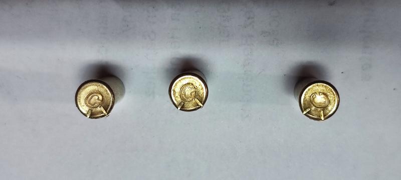

Ahora mismo esta como se ve en todas las fotos, no se porque, algunas percusiones son buenas y dejan una huella profunda y otras no. 3 imagenes valdran por 3000palabras:

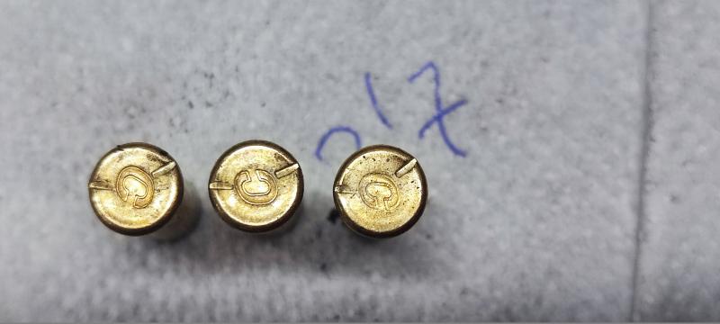

En esta foto de ve como percute un par de casquillos ya disparado en sucesivas veces de forma impecable
Hola Buenas
Hago un llamamiento a los entendidos veteranos de este foro, que sepan bien, o de esta arma 01

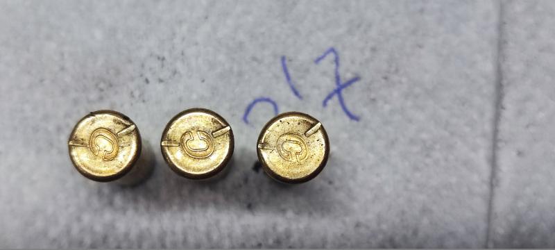

Aqui, en estos 3 casquillos, la percusión de la izda fueron fallidas, la bala no salio, sin embargo en las que no estan en la izda, si salio el tiro, se ve claramente que no tienen la misma fuerza, no se porque esa variabilidad que provoca una interrupcion. y como he dicho antes, solo ocurre con fuego real, picando cartuchos detonados ya no pasa
Hola Buenas
Hago un llamamiento a los entendidos veteranos de este foro, que sepan bien, o de esta arma 00
Esto es un fallo del cartucho claramente

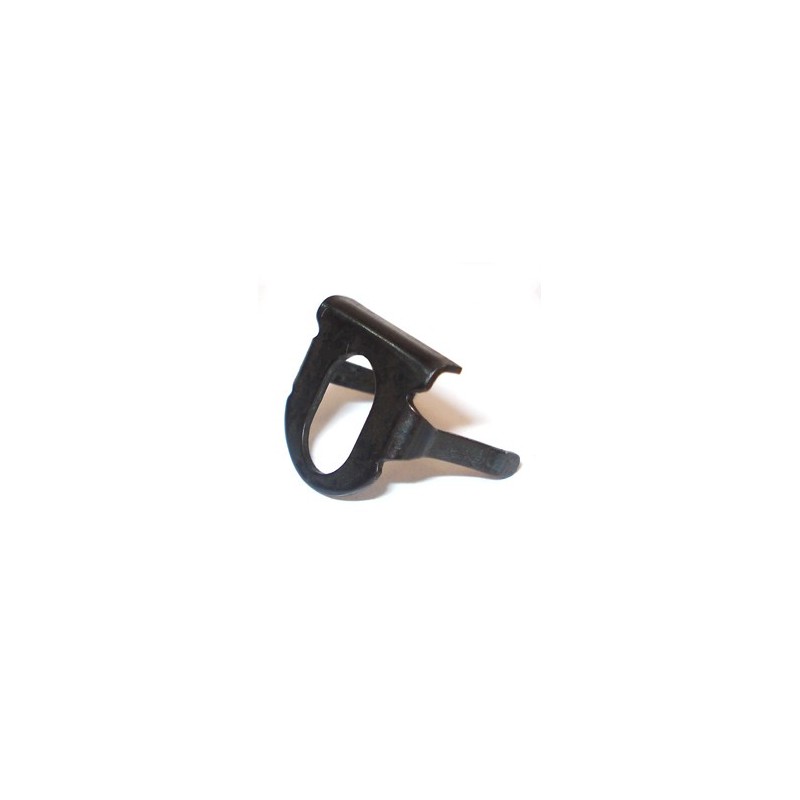

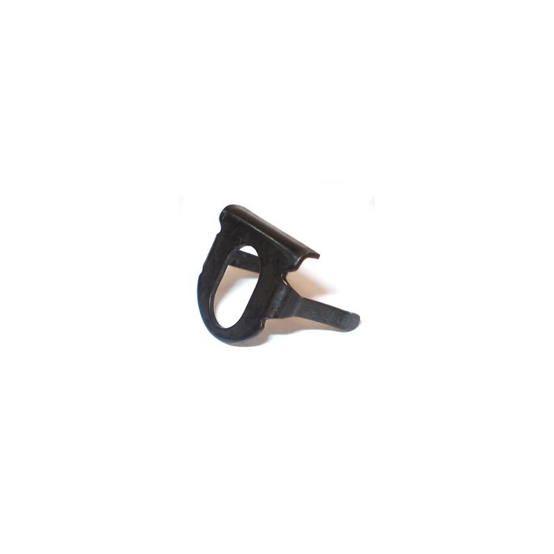

Te voy a dar una posible causa y lo pruebas ya que a mi me pasó, quítale la uña extractora y por seguridad para hacer la prueba quítale también la aguja percutora, pon una bala dentro de la recamara cierra la corredera y mira si tiene juego que no tenga holgura le metes por la boca del cañon la Baqueta de limpieza sin la grata y comprueba que este fija la Bala que no se mueva , ya que puede ser que cuando la coja bien la uña extractora te la pique bien y si no la coge al tener juego no la pica bien, otra causa puede ser que este el cañon en la recamara muy emplomado y la bala no se termine de posicionar bien, no se si me he explicado bien. Ya diras

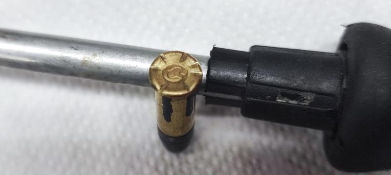

tonies escribió:pon una bala dentro de la recamara cierra la corredera y mira si tiene juego que no tenga holgura le metes por la boca del cañon la Baqueta de limpieza sin la grata y comprueba que este fija la Bala que no se mueva , ya que puede ser que cuando la coja bien la uña extractora te la pique bien y si no la coge al tener juego no la pica bien
¿quieres decir que la uña no pase a traves del reborde y por eso no cierre la recámara?, no, porque dices que quite la uña.
Si empujo con la baqueta el cartucho, el cartucho empuja la corredera y el cierre se abre. El cartucho, si lo meto en la recámara y pongo el cañon boca arriba, el cartucho se cae. Por eso no entiendo cuando dices holgura, o juego, no se entre que cosas te refieres.
Si es verdad que cuando la corredera se cierra, el muelle de recuperación esta a punto de perder su recorrido en extensión, 3mm, asi que ya hace el cierre final con poquita fuerza. Podría calzarlo con arandelas o algo...
Además, he comprobado que el diametro del reborde de la munición CCI std, puede variar hasta o.o6mm, y cuando la pistola coje una de las grandes, el reborde tropieza con el rebaje o alojamiento que tiene la corredera, o bien, no cierra y no asienta en la recámara, o le saca una virutilla al casquillo, otra munición que he medido tiene esa tolerancia más pequeña, y menos medida, en concreto SK verde special y RWS.
Lo que si he hecho es empequeñecer la huella del picotazo para que toda la energia del martillazo de concentre en menos area y sea más profundo
Hola Buenas
Hago un llamamiento a los entendidos veteranos de este foro, que sepan bien, o de esta arma 51

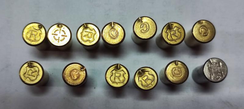

El granetazo de la izda es el nuevo más pequeño
Y lo que parece norma es que el picotazo tiene que ser lo más peliférico posible.
Aqui hay unos ejemplos que he recogido del suelo del campo...
No se deben hacer 2 modificaciones a la vez para saber cual era el fallo, pero en este caso, lo que quiero es no tener interrupciones el domingo que viene en la tirada, asi que espero dar con el clavo...

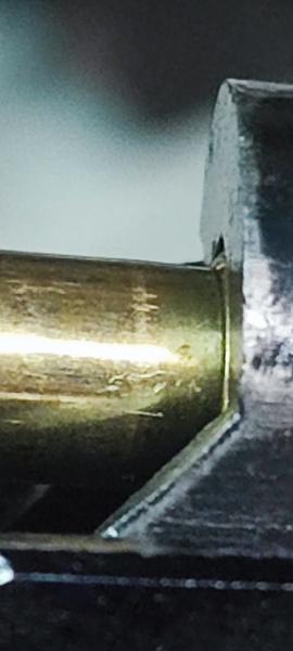

Ha lo que me refiero es que la bala puede tener juego una vez dentro de la recamara no queda pegada a la parte trasera donde esta la aguja percutora y por eso habeces puede percutir bien y otras no y la única forma de saberlo es quitar la uña extractora para que esta no la sujete y ver si se mueve, todo esto con la corredera cerrada, lo de meter la baqueta por la boca es para comprobar si notas que la bala la puedes desplazar hacia atrás

Ok, ahora entiendo, que no se quede el cartucho bailando para alante y para atrás en la recámara con la corredera cerrada.
Lo comprobaré

Yo tengo esa pistola y también tuve algunos problemas te intento dar alguna pista así suelta
En mi caso posiblemente era la uña extractora no esta bien al 100% y engrasandola bien y moviendola con el dedo mejoro mucho ( impedía bien el cierre por lo que parte de la energía se perdía ahí)
Yo por lo que veo de fuerza va bien, también te digo no se si un tornero sabe exactamente que acero hace falta y que dureza tiene que tener aunque no creo que te afecte ahora mismo ese problema.
El casete de tiro si se puede abrir pero es delicado, hazlo solo si es necesario( el muelle real, es un muelle pero yo almenos no se conde conseguir uno así por que es bastante pequeño).
Mi teoría es que el cartucho no asienta bien en su sitio ( puede ser por la extractora como en mi caso o un poco de suciedad y si cuando le das no pega bien te puede dar fallo de percusión) si puede prueba unas cuantas veces asegurando tu el cierre y limpiando bien cada poco la entrada de los cartuchos con un cepillo de dientes.

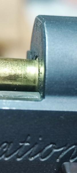

Era complicado medir la holgura del alojamiento del culo de la vaina en la corredera. Pero en estas 2 fotos se ve muy bien que la hogura no es excesiva, pongo 2 fotos, la de una Hammerli 208 que no interrumpe nunca y la famosa FAS, se ve que prácticamente son iguales

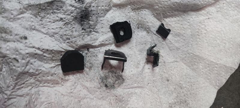

La goma de la derecha se la he hecho hoy, con posterioridad a la tirada.
El agujero de la goma vieja se lo hice anoche, y inserté un trozo de goma tórica de silicona, a fin de cuentas, para que hiciera tope el carro, en el retroceso, en él y en la cabeza de la aguja percutora, y la fui acortando hasta que el carro fuera lo suficiente para atrás como para que el botón de sujección del carro abierto pudiera accionarse. Y me fui a la tirada.
He de decir que todo lo que descubrí, de culotes más grandes y distintas marcas de munición, no sirvio para nada, estuve el sabado comprobando y seguian las interrupciones.
Y volviendo a la tirada, tuve oportunidad de hacer 10 disparos de prueba, y los 10 perfectos, pero ya en disparos de competición, en 40 tiros tuve 4 interrupciones, y en ese punto cambie de arma a la vieja Hammerli y terminé como pude.
Después quite el cacho de tórico y deje la goma con el agujero, y igual, cuando le da la gana, percute poco y no sale el tiro.
Asi que ahora le he echo esa goma de 5mm de espesor que se ve en la foto y tendré que probar, me gustaria saber como de gorda es la original, pero esta agotada en Trelles. Luego, el soporte de dicha goma, como se ve en la foto, tiene un agujero que coincide con la cabeza del percutor, ¿No deberia la goma tener ese mismo agujero para que no impactara la cabeza de la aguja en la goma y lo hiciera la parte del carro que rodea dicha cabeza? Eso evitaria quitarle un golpe más a la aguja, y posibles problemas de enganche o rotura de la aguja, o ¿no?, no lo se, lo suyo es dejarla con es la original, pero no se como es. Los compañeros no han dicho nada de que se hiciera dicho agujero en la goma.

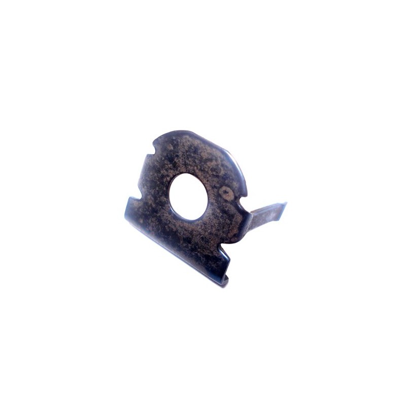

Luego esta la pieza nº111 que en mi pistola, esta partida, y que en el manual dice que es un amortiguador elástico, pero no entiendo su función. Esa la pediré a Trelles y ya os ire contando, espero que pronto pueda decir como el compañero en el otro post que el problema esta solucionado. Me gusta los retos también y me gusta como tira la FAS, son muchos puntos que pierdo por la falta de confianza en que haya interrupciones, aun asi, hicimos 523p, si hubiera ido bien, no lo se. Un saludo y muchas gracias por todo

Más novedades confusas, en trellles me dicen que el contenedor y la goma de la 602 .22lr son estas:
Y sin embargo, mi pistola lleva estas, que trellles me dice que son de la 603 .32

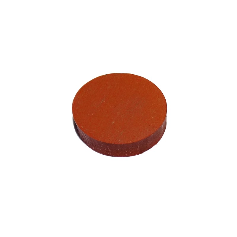

Con esta goma
Hola Buenas
Hago un llamamiento a los entendidos veteranos de este foro, que sepan bien, o de esta arma 150
De momento, yo la voy hacer con goma de 5.5mm para el soporte que trae la pistola con esta forma y a ver que pasa.
