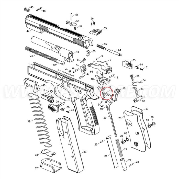

Pongo aquí un resumen de lo que he hecho hasta la fecha, para que no sea necesario leerse el hilo entero:
1. El punto de partida era una simple acción de 3,2kg
2. Cambié muelle principal (main spring) y bajé a 2kg
3. Cambié el muelle del gatillo y no afectó para nada.
4. Cambié el muelle que se aloja en el martillo y bajé a 1,950kg.
5. Pulí las piezas implicadas en desenganche y bajé a 1,4kg.
6. Ahora me dispongo a cancelar la doble acción y poner nuevo martillo y gatillo recto para quitar el arrastre.
También comentar que el muelle de 7lb me dio algunos problemas de picado (sólo con algunos cartuchos) así que lo acabé cambiando por el de 8lb, que va perfecto.

Lo de dejarla en simple acción es una opción. Es una pena teniendo en cuenta que esa doble acción es la referencia en pistolas de doble acción.
La otra es pulir las superficies de arrastre de la pieza 11 y la que roza con ella, que creo recordar que era la 17. Eso afecta mucho al peso. Muy poco a poco y con mucho cuidado.
A mi cambiar muelles me parece un error. En todo caso ir a un muelle real progresivo pero nada de aligerar.

Hola, suavizar un disparador a 1k a mi me parece mas complejo que cambiar un muelle, mi experiencia en las mod, 1911 supone trabajarse el desconector, martillo y fiador, segun la dureza del disparador incluso este y su alojamiento. Te paso donde puedes ver como realizar este trabajo en youtube, pones en la ventana cz 75 trigger job y veras distintos videos de como realizar este trabajo Claro que si con un muellecito lo resuelves, mejor que mejor. Si no eres manitas daselo a un armero, pero uno que sepa lo que hace, que los hay muy muy manazas.

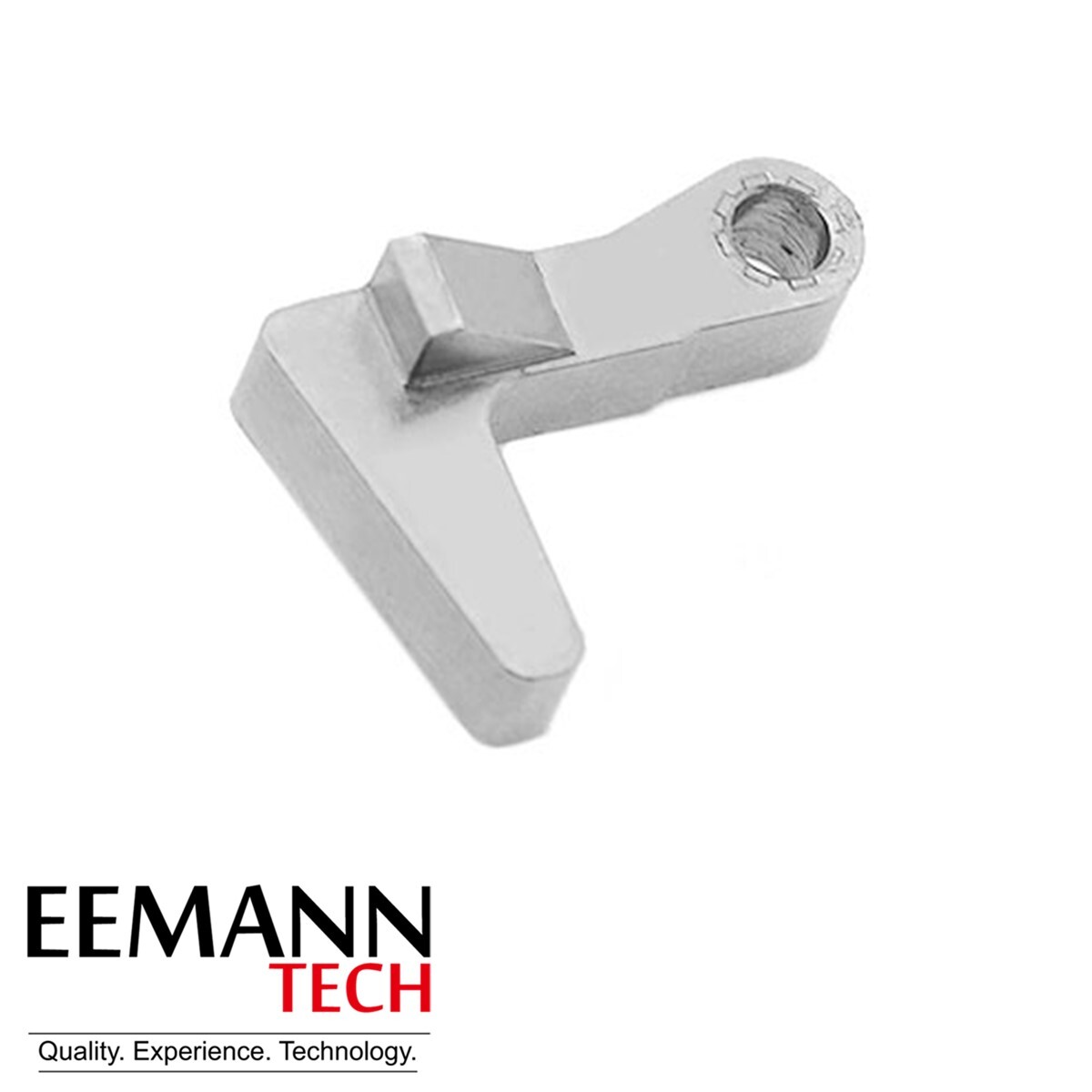

Antes de quitar la doble accion y que ya has desmontado toda la pistola yo probaria a cambiar el desconector por uno que reduce el recorrido (es mas gordo).

Lo que hice estos días fue pulir con mucho cuidado el martillo de serie para acortar el recorrido de la cola del disparador y la cosa mejoró bastante. Antes tenía 3 zonas de "microarrastre" y ahora sólo una pequeña. Nunca me metí con el desconector, ¿lo que propones reduce el recorrido de la doble acción o también de la simple?

Acabo de cambiar todos los muelles de mi CZ75 SP-01 Shadow, con el kit de EEMANN, y también el desconector. El cambio de recorrido del gatillo en simple acción con el nuevo desconector es muy importante, ha mejorado mucho, se ha acortado y tiene un tacto excelente.
Con todos los cambios el peso del gatillo en simple acción ha pasado a ser de poco más de 1.000 gramos, aunque la cifra exacta tendré que verificarla porque mi sistema de medición ha sido un pelín cutre, je je.... Espero que los cambios se noten en mi próxima sesión de tiro! :-D
