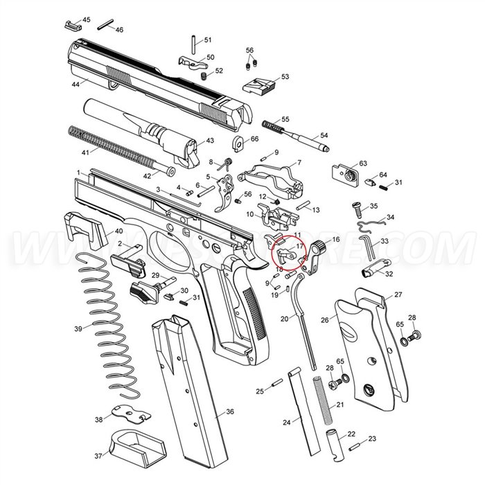

Bueno, pues después de 3 horas con herramientas y linterna, he cambiado todos los muelles de la pistola. Ya os adelanto que el resultado es bastante decepcionante, os explico.
Empecé cambiando el muelle del martillo, y con eso conseguí pasar de 3kg en acción simple a 2kg. La acción doble pasó de 5,8kg a poco más de 3kg. Una vez hecho esto seguí con el resto del proceso, que es bastante más complejo.
El segundo que cambié fue el del gatillo (este cambio tiene tela, y eso que lo planifiqué muy bien y ya me había fabricado una pieza a medida para facilitar la tarea). Probé a pesar de nuevo y seguía en 2kg, quizás 1,970 o así. Así que este muelle comprobado que no influye, como muchísimo unos poquitos gramos que ni si quiera se notan. Así que si alguien quiere aligerar el peso de su cz, se puede ahorrar este paso sin problema.
El tercero que cambié fue el 12 (el que se alberga en el propio martillo), que es muy fácil de cambiar (como bien apuntaba el compañero Manolo) y éste cambió un poco el comportamiento del gatillo en el segundo tiempo (casi inapreciable) y le quitó aprox. 100 gr extra a la simple acción.
Resultado: Tengo la pistola a 1,940gr aproximadamente. O sea, muy lejos del objetivo, así que toca desmontar todo de nuevo y empezar a toquetear más a fondo. Ahora se me metió entre ceja y ceja dejar el disparador en poco más de un 1kg y por mis cojones que va a acabar en ese peso. Además he probado a hacer tiro en seco y no soy capaz de que las miras queden totalmente inmóviles cuando aprieto a fondo el disparador, por muy fino que lo haga.
Lo siguiente que probaré será cancelar la doble acción, cambiar gatillo y pulir a espejo todas las partes con rozamiento, a ver si así le damos un empujón a la cosa.

Refloto para comentar que el siguiente paso será cancelar la doble acción para quitarle el arrastre al gatillo. Ahora mismo de peso lo veo bien, pero tiene demasiado recorrido.
Pongo aquí un resumen de lo que he hecho hasta la fecha, para que no sea necesario leerse el hilo entero:
1. El punto de partida era una simple acción de 3,2kg
2. Cambié muelle principal (main spring) y bajé a 2kg
3. Cambié el muelle del gatillo y no afectó para nada.
4. Cambié el muelle que se aloja en el martillo y bajé a 1,950kg.
5. Pulí las piezas implicadas en desenganche y bajé a 1,4kg.
6. Ahora me dispongo a cancelar la doble acción y poner nuevo martillo y gatillo recto para quitar el arrastre.
También comentar que el muelle de 7lb me dio algunos problemas de picado (sólo con algunos cartuchos) así que lo acabé cambiando por el de 8lb, que va perfecto.

Lo de dejarla en simple acción es una opción. Es una pena teniendo en cuenta que esa doble acción es la referencia en pistolas de doble acción.
La otra es pulir las superficies de arrastre de la pieza 11 y la que roza con ella, que creo recordar que era la 17. Eso afecta mucho al peso. Muy poco a poco y con mucho cuidado.
A mi cambiar muelles me parece un error. En todo caso ir a un muelle real progresivo pero nada de aligerar.
Suerte.

Hay un muelle del percutor más suave para que con un muelle del martillo más flojo la percusión sea correcta.
Lo de quitar la doble acción, no lo acabo de ver. He tenido tres CZ durante más de veinte años, pero reconozco que nunca me he metido en serio en el funcionamiento; ¿seguro que mejora el arrastre? Lo que dice Klibre de pulir piezas sí que es importante.

Ya he pulido el mecanismo completo de disparo como comenté al principio de este hilo, y gracias a eso le quité mucho del arrastre y del peso que tenía. Eso me permitió bajar de 1,95kg, que fue en lo que se quedó después de cambiar todos los muelles, a 1,4kg. Recordad que partía de más de 3kg de serie, así que el cambio fue abismal.
Como bien apuntáis, efectivamente el pulido del mecanismo afecta un montón al peso del disparador, casi tanto como el cambio de muelles.
Lo único que me queda por hacerle a la pistola, después de cambiar todos los muelles y pulir las piezas correspondientes,, es dejarla en acción simple con un nuevo martillo y un gatillo recto, que es lo que haré próximamente. Dudo que con eso consiga bajar aún más el peso, pero espero que mejore mucho el tacto y el recorrido.

Antes de quitar la doble accion y que ya has desmontado toda la pistola yo probaria a cambiar el desconector por uno que reduce el recorrido (es mas gordo).

Lo que hice estos días fue pulir con mucho cuidado el martillo de serie para acortar el recorrido de la cola del disparador y la cosa mejoró bastante. Antes tenía 3 zonas de "microarrastre" y ahora sólo una pequeña. Nunca me metí con el desconector, ¿lo que propones reduce el recorrido de la doble acción o también de la simple?

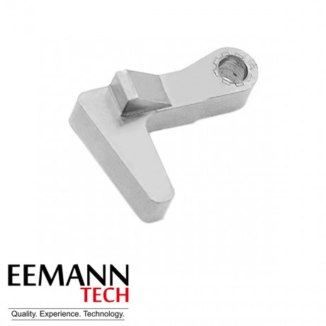

Acabo de cambiar todos los muelles de mi CZ75 SP-01 Shadow, con el kit de EEMANN, y también el desconector. El cambio de recorrido del gatillo en simple acción con el nuevo desconector es muy importante, ha mejorado mucho, se ha acortado y tiene un tacto excelente.
Con todos los cambios el peso del gatillo en simple acción ha pasado a ser de poco más de 1.000 gramos, aunque la cifra exacta tendré que verificarla porque mi sistema de medición ha sido un pelín cutre, je je.... Espero que los cambios se noten en mi próxima sesión de tiro!
