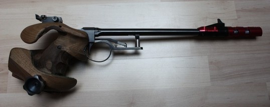

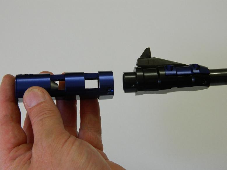

Para instalar el compensador de color rojo que lleva la Toz 35 de la imagen que puse, al igual que ocurre con el de la Hammerli 160 Special, no hace falta quitar la base del punto de mira de la pistola. Este compensador que lleva esa Toz 35 (un "B1 Compensator") se compone de 3 piezas. La primera es una pieza central (la de color negro) que se inserta en la boca del cañón y hace tope con la base del punto de mira. Luego está una segunda media pieza superior por detrás de la base del punto de mira (de color) que hace también tope con el comienzo de la rampa del punto de mira y mediante cuatro tornillos se sujeta desde arriba a la primera. Y por último se coloca una tercera pieza más larga, también de color, con todo el sistema de agujeros, ranuras, etc., la cual se acopla y fija en el extremo anterior, por delante de la pieza negra. Pongo una imagen para que se vea mejor lo que digo, por si algún manitas está interesado en fabricarse un compensador similar para su pistola.
Como dice el compañero Coopy un tornero podría fabricar con bastante facilidad en aluminio un compensador parecido a este o algo más simple, de únicamente 2 piezas quizá (la primera más larga y con los agujeros y ranuras más la segunda media pieza que la fija). Y su coste no tendría que ser muy elevado Desde luego creo que bastante menos que los ciento y pico euros a los que se comercializan los compensadores de fábrica.
