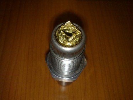

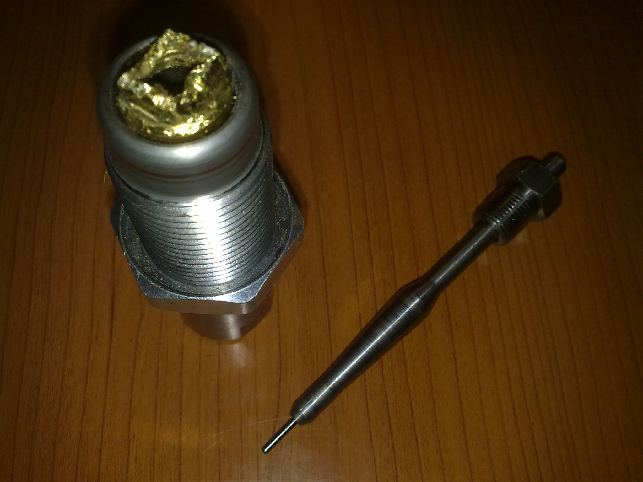

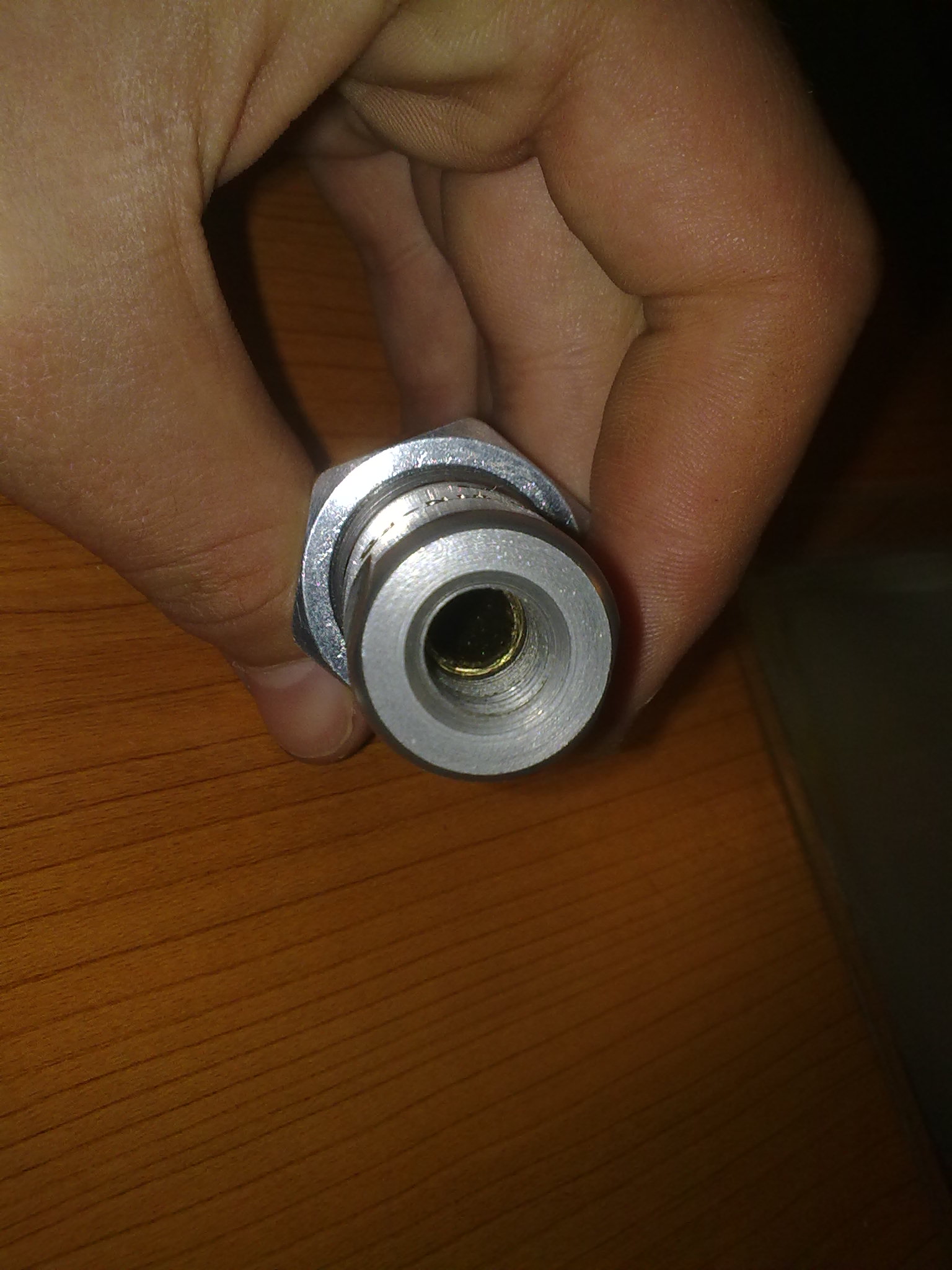

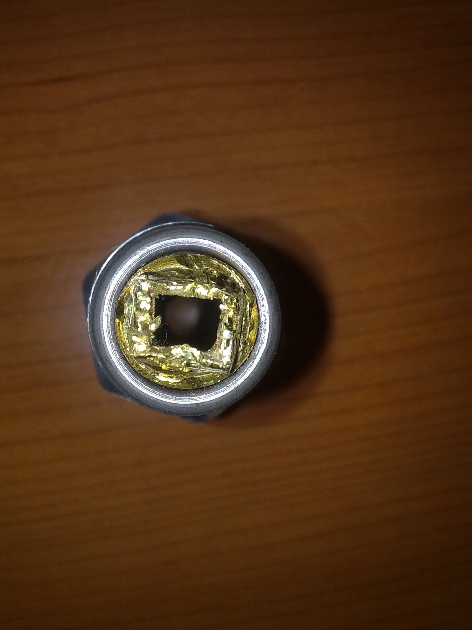

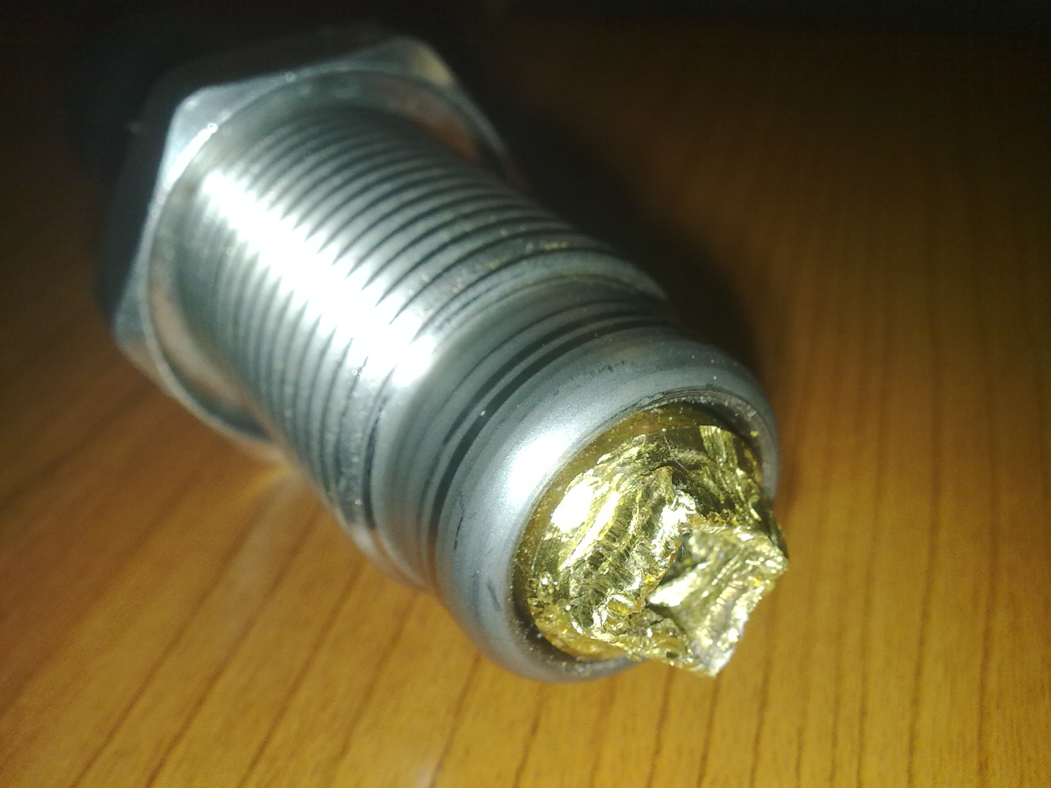

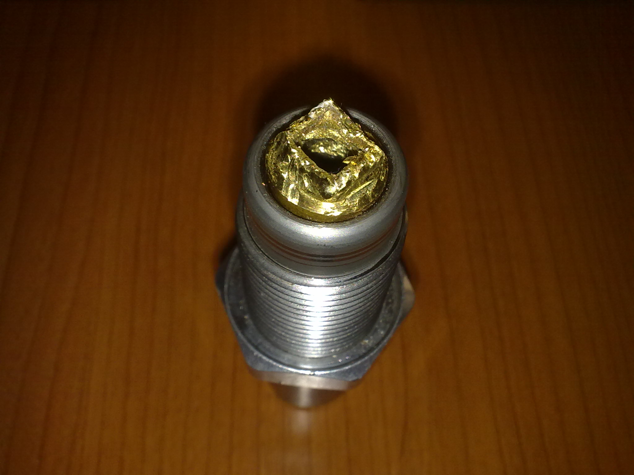

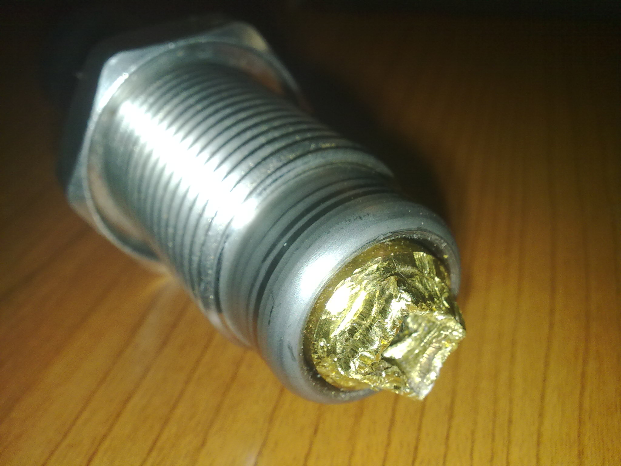

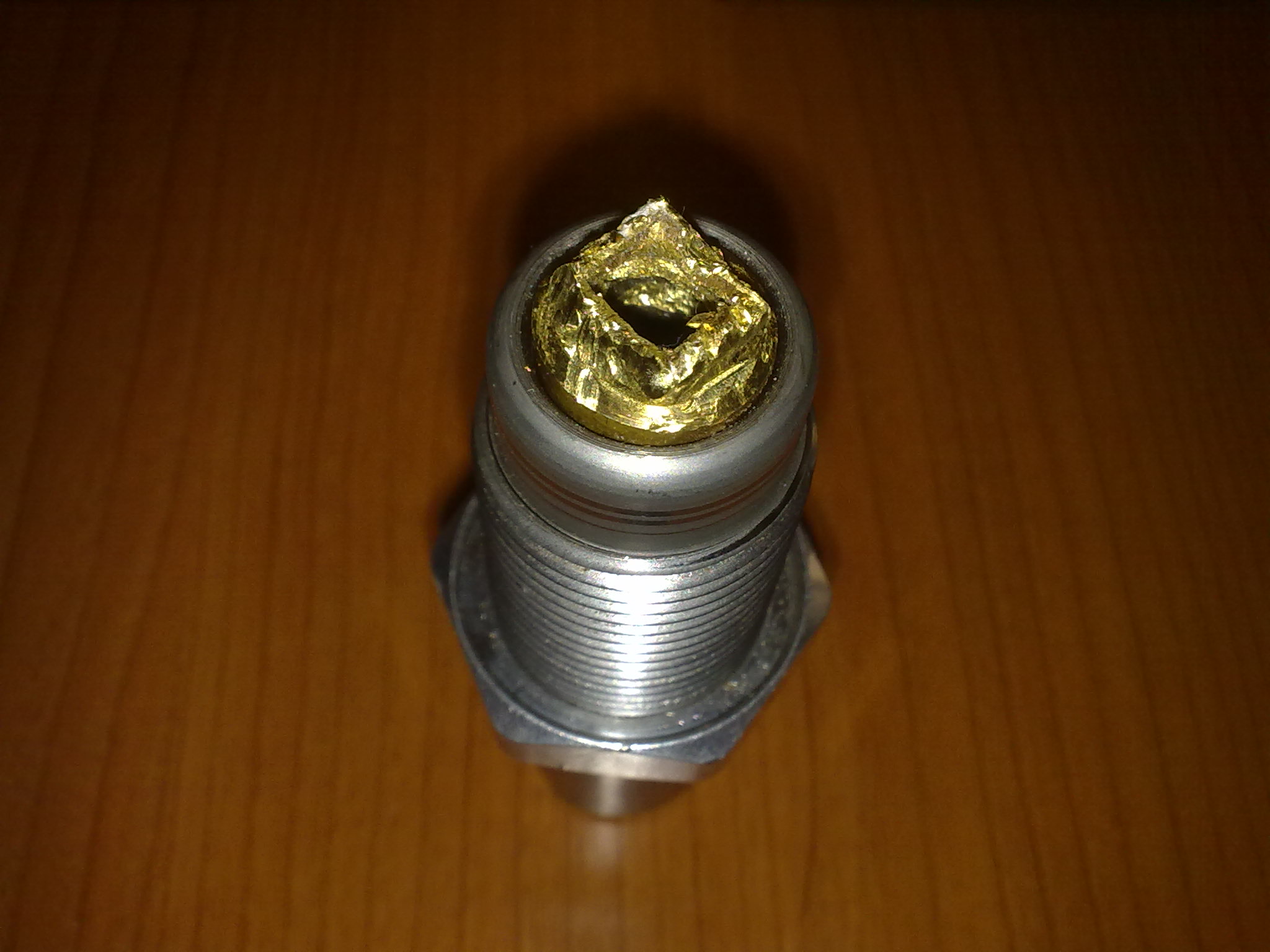

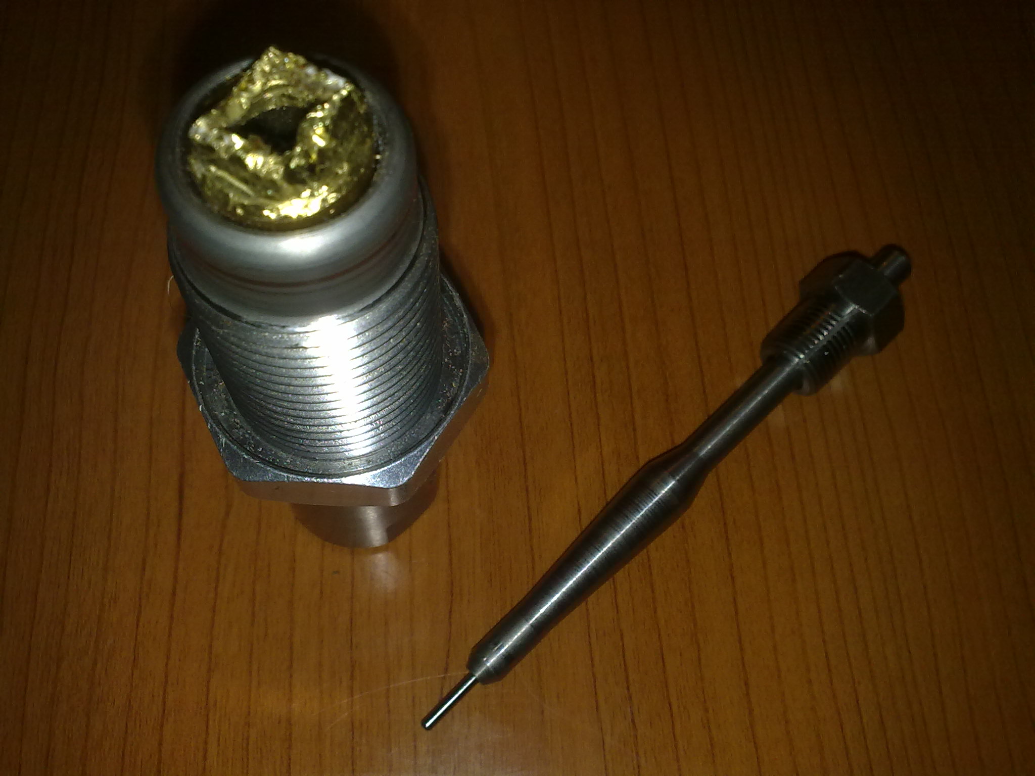

Perdón por interrumpir pero necesito vuestra ayuda, y sobre todo la de Cansino que tengo entendido se dedica al metal. :D
Un amigo y compañero de caza se ha sacado el permiso de recarga hace poco, y hoy hemos intentado recargar las primeras balas con el Kit de Lee 50Th Anniversary.
Pues bien, montamos todos los elementos del kit en la mesa, y con el portatil al lado y un video de dicho kit de YouTube comenzamos con unas del 300WM.
Colocamos el die desempistonador en la prensa a la medida que se supone la adecuada, es decir, que roce ligeramente el Shel Holder cuando éste se encuentra arriba.
A continuación mi amigo coloca la vaina y sube la prensa para quitar el pistón que sale perfectamente, pero después no baja. :shock:
Al hacer demasiada fuerza el reborde se rompió y la vaina quedó enganchada en el die y no hemos conseguido sacarla.
Hemos intentado de todo, primero girar la vaina dentro del die, pero nada. Después con un taladro hemos pasado 4 brocas por el agujero del pistón hasta hacer el hueco lo suficientemente grande como para sacar la aguja desempistonadora y no dañarla.
Luego probamos a aplicarle calor con el soplete, pero ni con esas.
Con un destornillador fino y un martillo intentamos golpear el cuello de la vaina por la parte de arriba, pero tampoco.
Y por último con la mordaza probamos a abollar la parte que quedaba fuera del culote y ha seguido como estaba, ni se ha movido.
Hemos invertido toda la tarde en intentar sacar el casquillo y no ha habido manera. Por eso me gustaría saber como podemos sacarlo y a que se debe esto o si hemos hecho algo mal. :mrgreen:
Os pongo unas fotos del invento y como ha quedado tras varios intentos. :roll:

Ruger, os ha faltado lo fundamental antes de meter, lubricar adecuadamente :mrgreen: . Lo de calentar el die para sacar una vaina lo he escuchado mas de una vez, pero teniendo en cuenta que el laton al calentarse dilata mas que el hierro, no creo que funcione :roll: .
El ultimo que saque fue taladrando la vaina por el culote y roscandola creo que a M10; despues por la zona del cuello le pase un escariador(a una mala una broca) para quitarle fuerza al cuello y lo moje todo con W40. Una vez hecho esto rosque un tornillo a la vaina, monte el die en la prensa y le sacudi unos martillazos al tornillo con un botador(cualquier varilla) desde arriba.
Para lubricar hay que hechar lo justo, sobre todo en la zona del cuello o el propio aceite actua como una ventosa, en el otro extremo el lubricante te puede deformar las vainas.

Tambien puede funcionar un buen congelador, :mrgreen: si, un buen congelador ya que por diferente respuesta a la temperatura el latón se contraerá mas que el acero, :mrgreen: y podría ser que soltara con mas facilidad. :mrgreen:
Lo que yo nunca haría.- pues no provocaría ningun tipo de deformacion en la vaina que no fuera circular tornear o taladrar con el fin de debilitar el elemento atrapado y siempre sin tocar para nada el molde ya que un arañazo dentro del mismo provocaria muchos enganches posteriores.

Muchas gracias, probaremos a hacerle una rosca y meterle un tornillo. Ya os contaré si sale o no. :wink:

Prueba tambien lo que dice agustin, si el laton se dilata más con el calor tambien se contrae mas con el frio, pero claro tal y como ha quedado...
