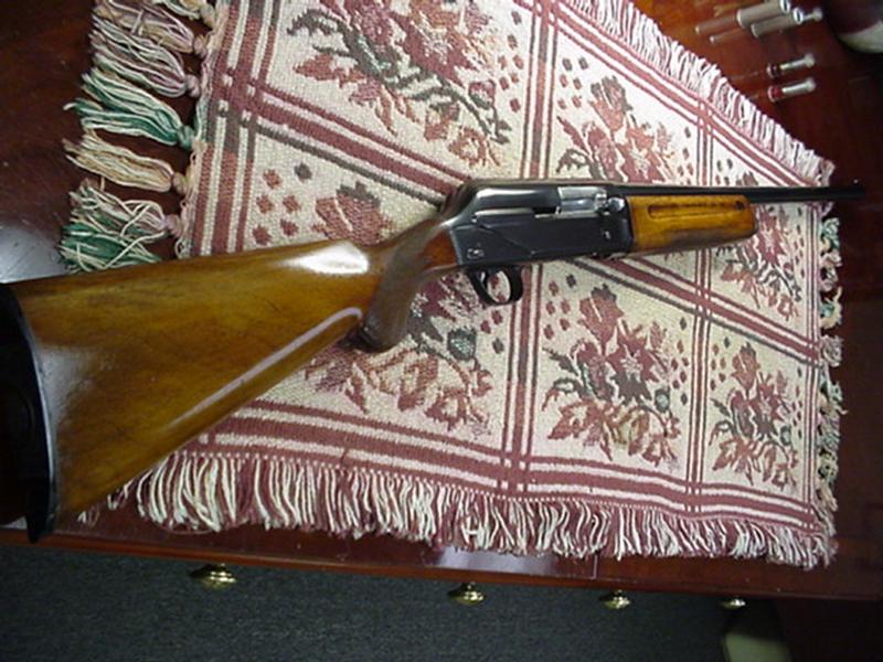

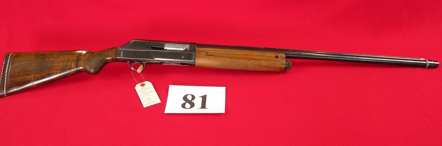

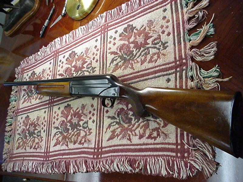

Es esa de la foto...pero con una salvedad...esa guia que va por encima del cañón hasta el punto de mira no lo tiene...es cañón liso. Ya no se si esa diferencia ya es de otro modelo.

De hierro nada de nada, es una grandísima escopeta y con la Remington modelo 11 la mejor versión de la magistral Auto-5.
Breda siempre ha sido la marca está asociada con la producción de una gran gama de productos que van desde motores marinos para las centrales eléctricas a locomotoras para trenes pasando por armas militares a través de aceros especiales y sobre todo, escopetas semiautomáticas y superpuestas.
Despues de la segunda guerra mundial, precisamente en 1953, el gigante Breda se escindió en varias compañías, incluyendo la Bresciana Breda Meccanica que se centra en la producción de armas de pequeños calibres para la caza, superpuestos y semiautomáticos, ganando inmediatamente un gran prestigio entre los cazadores italianos y más tarde en todo el mundo.
El Breda Meccanica Bresciana opera como una empresa independiente hasta 1994 cuando se fusionó con otro OTOMelara gloriosa empresa italiana líder en la producción de armas de guerra.
La gran tradición en la construcción de semiautomáticas arranca con la producción de la Breda Brescia, una copia de la auto-5 aunque sin patente (ya había espirado) la búsqueda de mejores materiales y la continua inversión en tecnología ha traído Breda para el desarrollo en los últimos años una amplia gama de semiautomáticas con un retroceso largo, la recuperación del gas y la cabeza inercial giratoria, terminando con las nuevas semiautomáticas Xanthos a inercial "La tecnología de Breda", presentado en el año 2006.
Todas Breda se caracterizan por el uso de materiales de alta calidad consiguiendo un rendimiento y fiabilidad por encima de la media.
La Breda Brescia se caracterizo por un diseño algo tosco y pesado por contra su rendimiento era excepcional estando considerada por muchos como la única capaz de equipararse a la auto-5 original, su dureza y longevidad son casi míticas y no encuentras críticas sobre ellas, aunque es un arma diría yo notablemente fea incluso más que la auto-5.
No he encontrado datos fiables de número de unidades producidas, pero podríamos estar hablando de unas 150.000 unidades de media.
Ya ves, tu decides si vale la pena o no, pero yo de ti la repararia sin pensarlo dos veces, lo de la lista ventilada no tiene importancia pues habia que no la llevaban para aligerar su notable peso, pero el cañon seguro que es original.

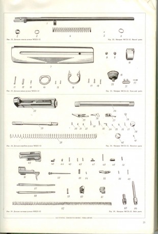

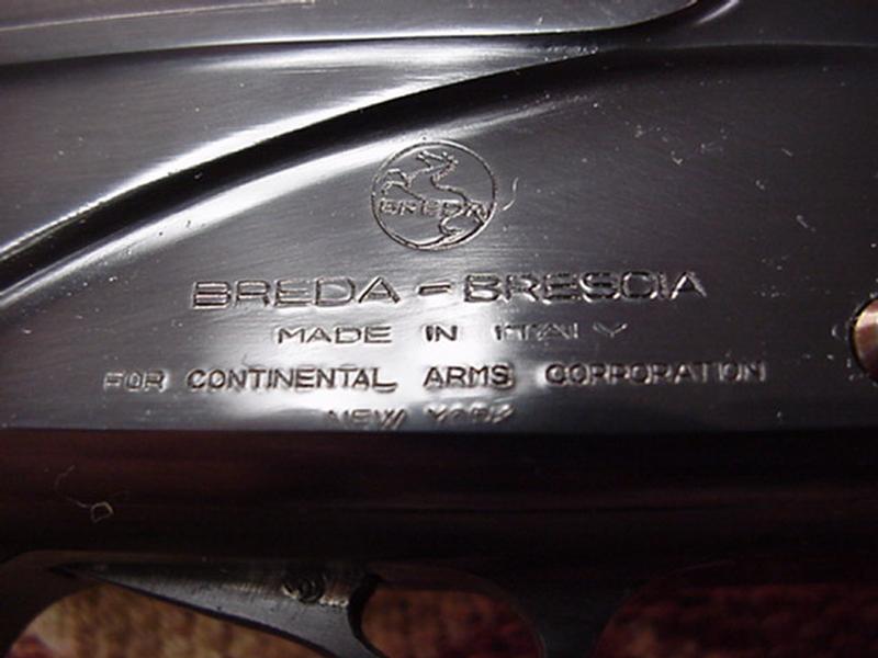

Almadeblues, te paso información sobre la Brescia que creo que te puede ser muy útil.
Un enlace con el manual, te lo puedes descargar sin miedo, yo lo he hecho.
https://stevespages.com/pdf/breda_12.pdf
Dos videos interesantes para cualquier persona que tenga una Brescia.

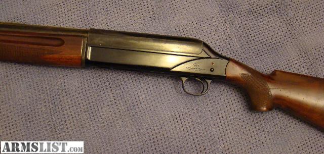

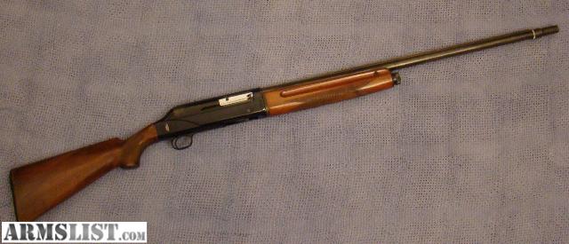

Unas imágenes de una como la tuya sin lista ventilada en el cañón, ya ves que no es extraña esta configuración.
Saludos.Josep

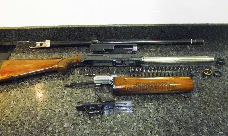

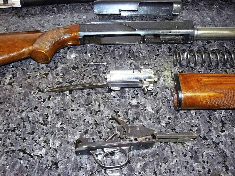

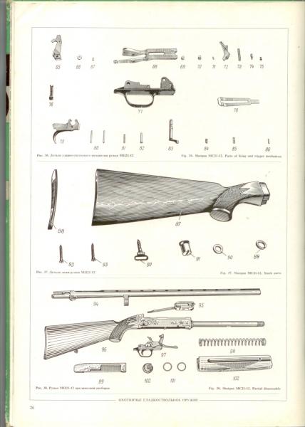

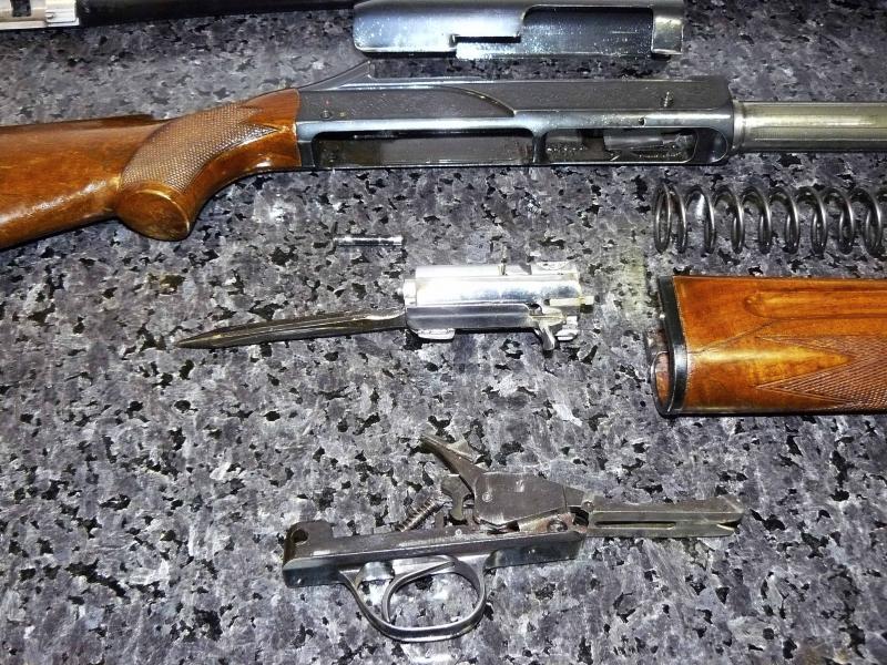

Es una escopeta que se desmonta fácilmente a mano, sin herramienta alguna.
Tengo una, de unos 45 años. Ahí sigue. Y no se encasquilla.

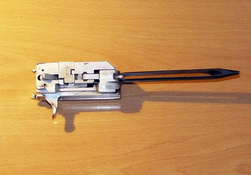

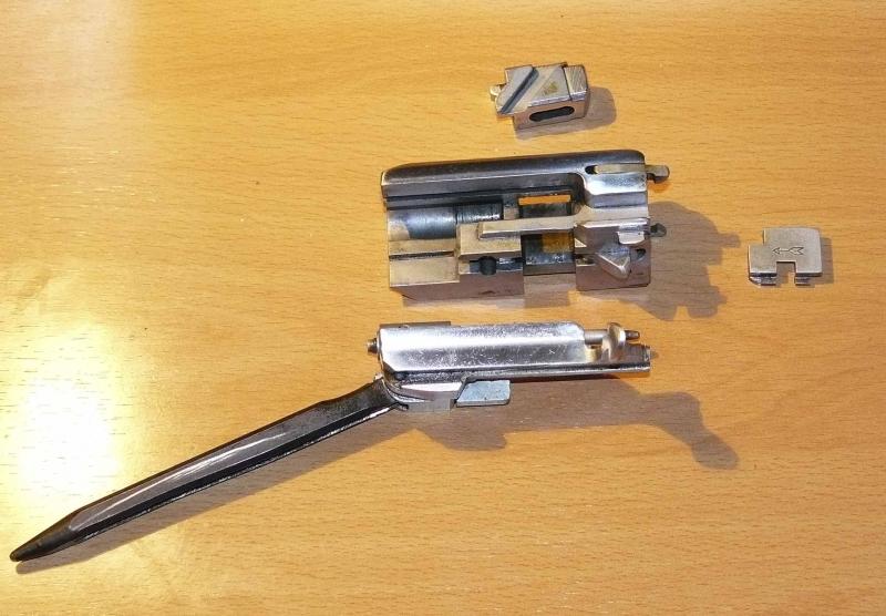

Ya que ha salido el tema he aprovechado para limpiarla por piezas y de paso te he hecho unas fotos.
El mecanismo de disparo y el seguro son fáciles de desmontar y la "avería" tiene que ser barata supongo.

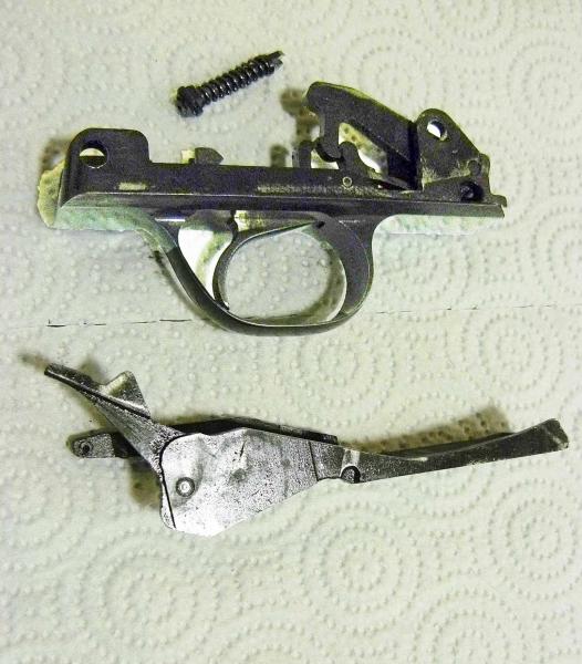

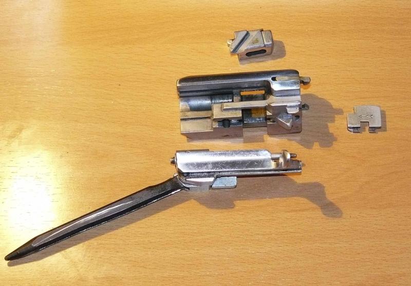

Re: Problema escopeta Breda
Con algo más de detalle.

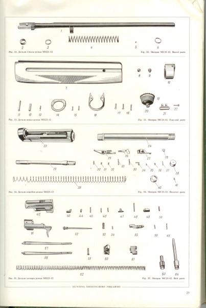

Achazur, gran aporte, que guardo en mis archivos, es curioso el sistema de desmontaje parece inspirado en la TULA TOZ 21-12 o Baikal MC21-12 que es la misma aunque estas son más antiguas, es una autentica mezcla de sistema de trabajo tipo Auto-5 y desmontaje de Toz 21-12, que curioso.
