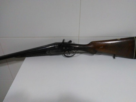

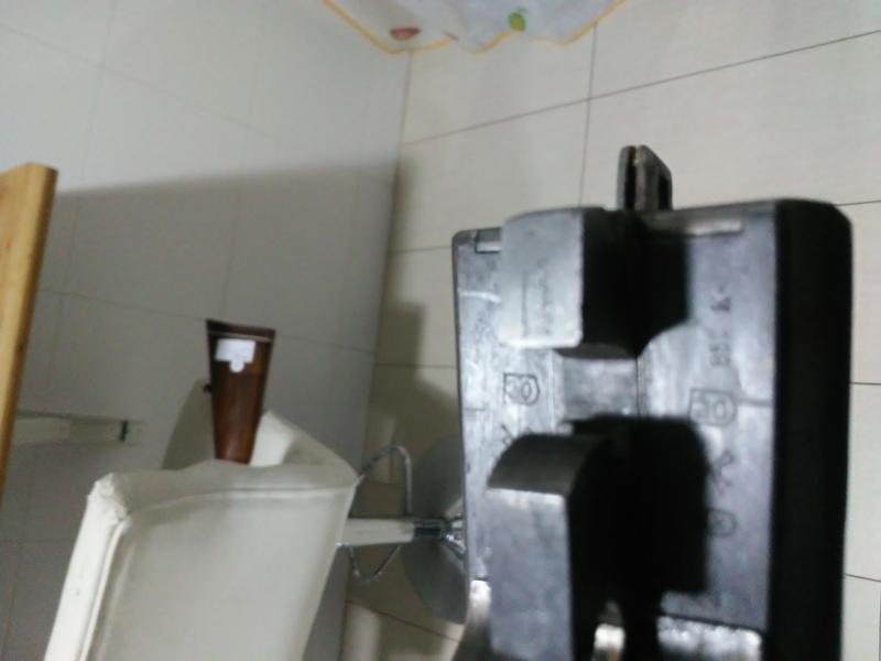

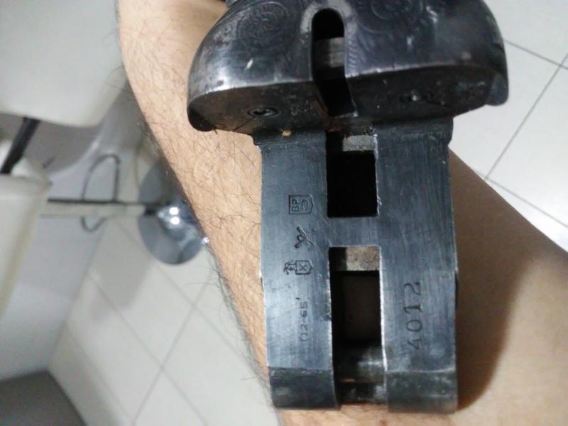

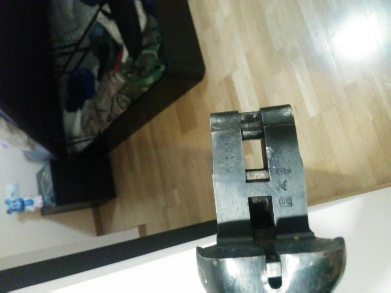

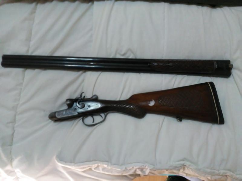

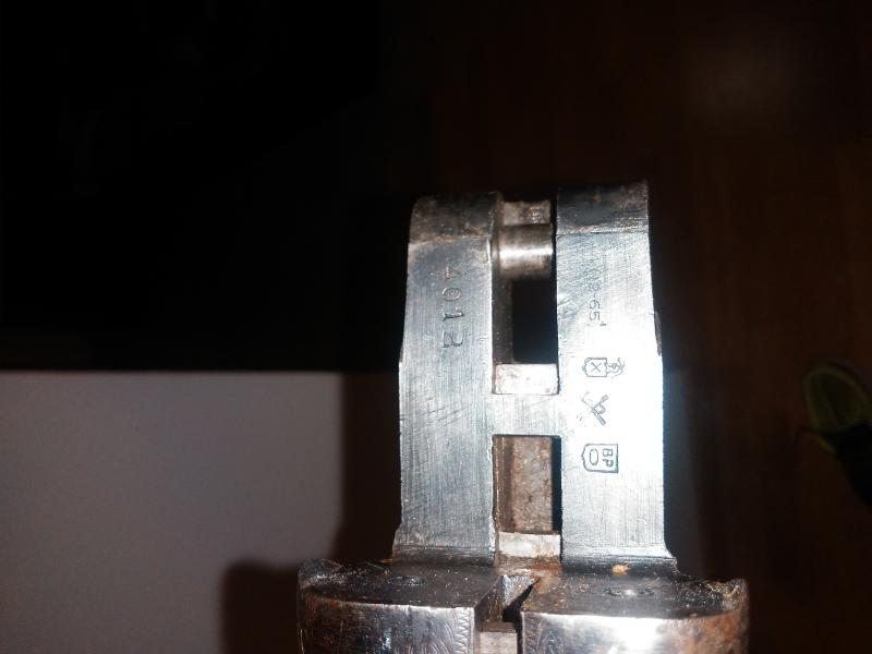

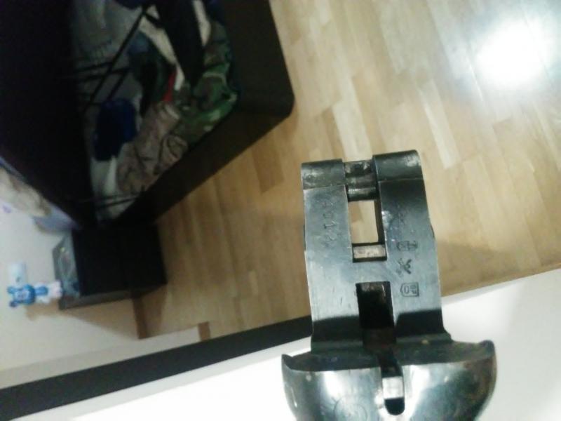

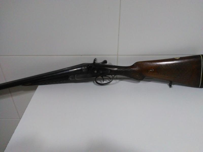

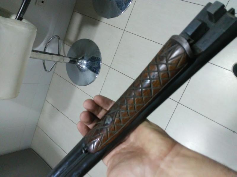

Buenas tardes,
Hacia tiempo que queria una escopeta de perrillos y aprovechando la subasta de armas me hice con una.
La marca .... Desconocida.
Veo que es 12/65 y probada a 850.
Podríais informarme un poco sobre ella?

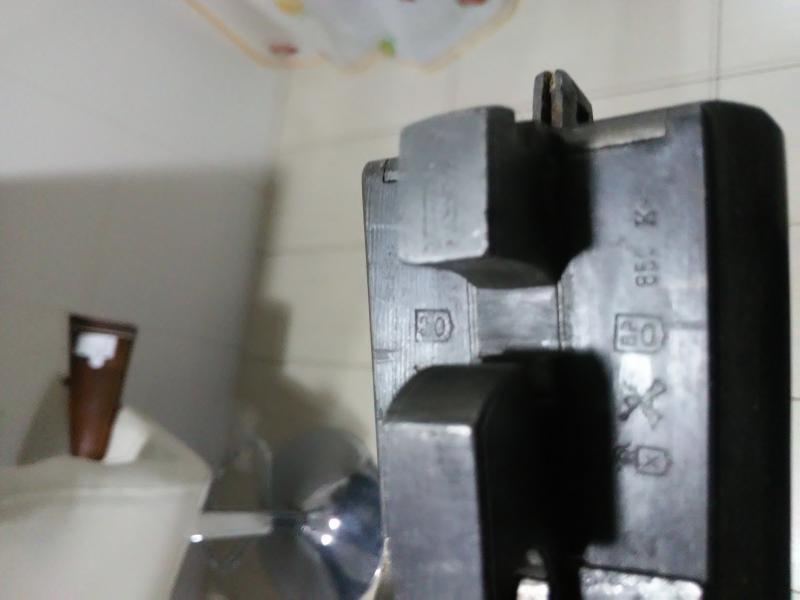

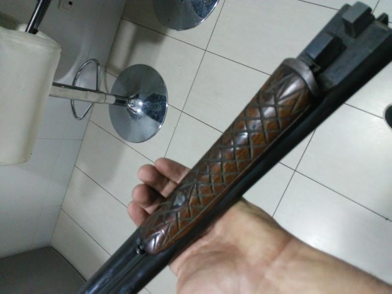

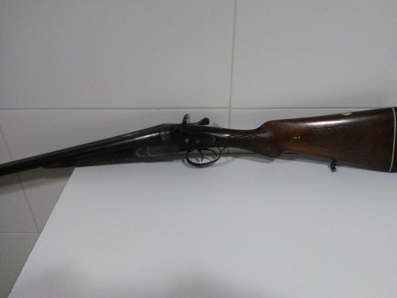

Mas fotos.

No se, si te seré de alguna utilidad.
Por lo que veo, parece un arma eibarresa de pólvora sin humo calibre 12-65, Me parece que está marcada en la parte inferior de los cañones con la letra K, eso indicaría que está fabricada en 1938.
¿podría ser que estuviera punzonada junto a las agujas percutoras?, no se ve bien, podría dar una pista sobre el fabricante.

No, al lado de las agujas nada.

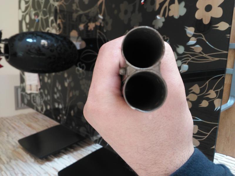

Hoy me he fijado que la punta de un cañón está un poco chafada .... Crees que tiene mala reparación?

La verdad que no se que decirte de la reparacion mejor pregunta a un armero pero no creo que sea muy dificil :saluting-soldier:

Buenas, si no tiene marca, que te pusieron en la guia ???? A mi me han llegado a poner...BOPE y en otra MARCA.Mi opinion es que no deja de ser una escopeta normal de las miles que se fabricaron, ya que no la veo nada reseñable en particular.
Los caños por dentro aun picados si no es en exceso, se puede barrenar y quedan como salidos de fabrica.Por lo de la boca del caño , si el desperfecto no es muy notable, no le des importancia, si no solo te queda cortar perdiendo choques, es lo que tienen las armas con años, hay que invertir si quieres tenerlas bien.Yo tengo la suerte de tener Eibar a 20 mn. y un buen amigo armero en Grulla.Tambien te digo que te pienses si invertir en ella, te aseguro que si luego la vendes no lo recuperas.Saludos.

En la guia me pone marca.
La verdad que la quiero o quería para tirar bala y por los chokes cortandola ya no seria problema y solucionaba el tema del chafado, que no es gran cosa pero .... Me da miedo un reventón.
Cortar seria buena idea ... Problema ....enviar al bope.
Cuesta mas el collar que el perro.
Si puedo pongo fotos esta noche de la punta del cañón.
Gracias.

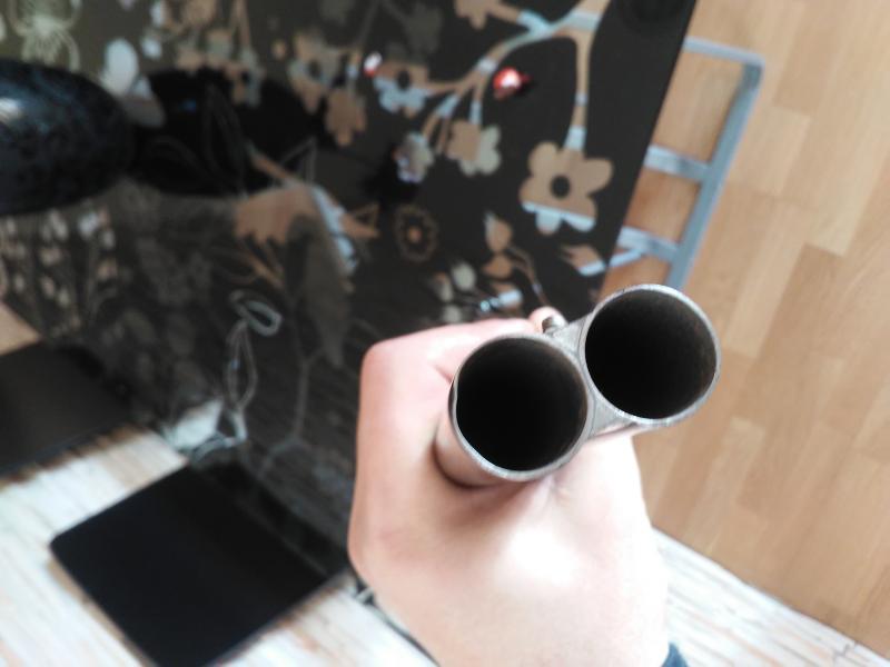

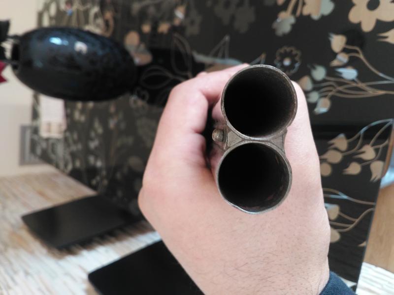

Os pongo unaa fotos de los cañones pero paso el tema a reparaciones.
Muchas gracias a todos por la ayuda.

Aupa, posiblemente tenga solucion, pero si vas a tirar bala mejor cortar y eso si, yo lo e hecho en algunas escopetas y sin mas, dejate de pasar x el BOPE.sALUDOS.
