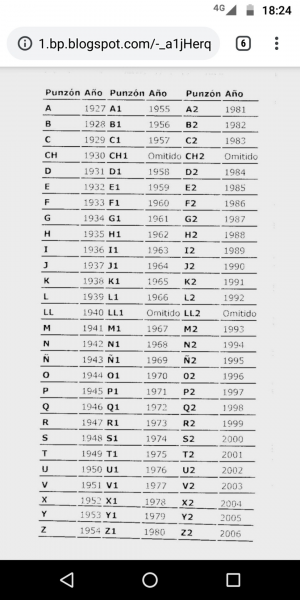

No sé si te servirá para identificar el año,la tabla de punzonado del Banco de pruebas...echa un vistazo a ver.
Por cierto: imagino que el cañón de tu Gárate y Mendibe será Saint Etienne Manufrance...si lo es,tienes una gran escopeta para tirar cargas bajas, donde sacarás mucho rendimiento a esa munición.

Buenos días. Creo que en el segundo y tercer ciclo de letras, la ch y la ll no existen. Que alguien me corrija si me equivoco.
Saludos. Jorge Sánchez.

En el cañón pone made in vitoria, lo de garate y mendibe era otro compañero, ojala fuera cañón saint etiene, eso es pata negra.
El número es el G73883 Si fuera G seria año 1934, no creo que sea antes de la guerra con polichoques, y G7 no esta.
La letra que trae el número de serie, no tiene nada que ver con el banco de pruebas.
la letra que marca el banco de pruebas suele estar distinguidamente separado del número de serie, y casi siempre oculto por guardamanos o zonas de ensamblado

Brownsarda escribió:En el cañón pone made in vitoria, lo de garate y mendibe era otro compañero, ojala fuera cañón saint etiene, eso es pata negra.
No creo, pues la primera 121 creo data del 67/68 si no recuerdo mal.
