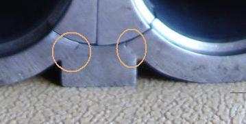

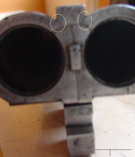

Bueno Oscar, pues podemos añadir mi JAM al expediente X, porque a mis cañones les pasa exactamente lo mismo que a los tuyos: no hay ninguna junta más allá de los expulsores, aunque entre la lista y los cañones sí se intuyen dos soldadura oblícuas, como creo que ocurre con la tuya aunque la foto (la segunda)está un poco borrosa.
Tampoco he visto la más mínima marca de zunchado.

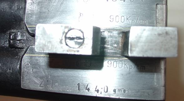

Los cañones, sin embargo, pesan 1440 gr. (son de 71 cm)
La escopeta es de 1980. En las tablas de la báscula pone JAM y en los tubos "lig elgoibar".
A mí me da que algo se nos está escapando. En ninguno de los dos casos creo que se trate de escopetas de excepcional calidad.

No, Jv, en el plano de cierre se intuye una soldadura en V que une la lista (superior) a los cañones. Los cañones aparentemente forman una sola pieza sin uniones de ningún tipo. No sé si me explico. La lista parece pieza a parte de los cañones.

En mi escopeta no se ve tan clara esa unión, imagino que la habrá, pero ni siquiera mirando de cerca se ve claramente. La Industria Guipuzcoana creo que más que fabricar sus propias escopetas, comercializaba escopetas de los demás fabricantes con su nombre. De hecho la mía es una Erbi, sin embargo en la parte superior de los cañones se lee perfectamente L.I.G-Elgoibar.

Esta foto la has puesto tú ¿no?
Compañeros, quiero comprarme una paralela de segunda mano. Quiero, por favor, me asesoréis sobre los puntos 40
Ya digo que se intuye.

Ah! en el plano de cierre! ya veo. Bueno las listas y solistas pueden ir en el monoblock de una pieza o soldarse posteriormente, como parece en tu caso.

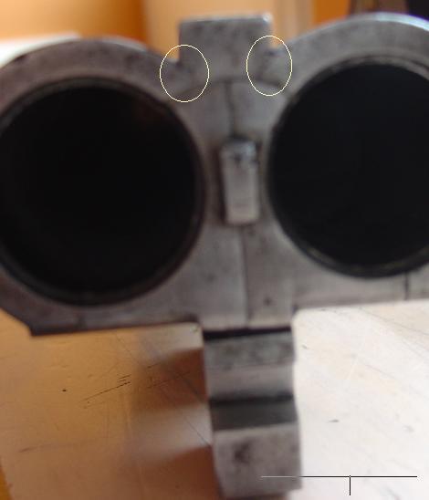

calzada escribió:Esta foto la has puesto tú ¿no?
Si esa foto es mía (creo que la puse en la página 5 de este hilo). Igual tenemos una monoblock pero auténtica, porque tanto la tuya como la mía no llevan el típico zunchado que denota que son monoblock. La mía es de 1981.

Yo me barrunto que todo el que tenga unos cañones lig de esa época se va a encontrar en el mismo caso. El peso de los tuyos...¿los has pesado?- a ver si va a ser un fallo en el grabado. O a ver si van a ser unos cañones de 76 cm para el plato o para acuáticas.

He pesado los cañones en una báscula de cocina y dan 1400 gramos, he medido los cañones y miden 71 cms, por lo que va a ser lo que tu dices, un fallo en el grabado.

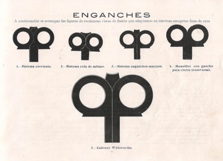

Ya que sale otra vez este tema... Olvidé :oops: en su día comentar que hay cañones demiblock en los que los grampones se sueldan a los tubos y ese es el caso de la escopeta de Óscar... O de la mía, sin ir más lejos. O sea que no son una pieza por cañón incluyendo los grampones sino tres piezas: dos cañones enteros (sin zunchado) y grampones (más la lista y la solista, claro!).
En cuanto a la soldadura, la aleación creo que lleva, además del estaño, un porcentaje de plata.

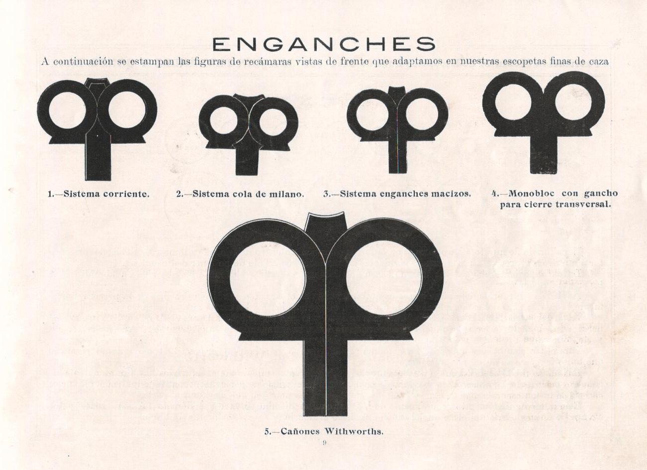

Apreciado Oscar 1975 los cañones de tu escopeta Erbi son del tipo normal, o sea el tipo más bajo que hay, siento darte el disgusto pero es así, mírate las imágenes y explicaciones.
El que te ha dicho que eran monobloc no se lo ha mirado bien o necesita ir al oculista de forma inminente, pues no cumplen ninguno de los requisitos de los dos sistemas que se emplean para fabricar cañones monobloc.
