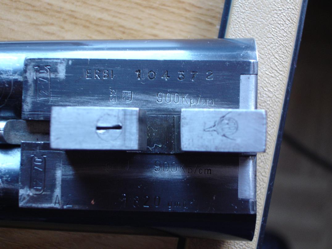

Oscar1975
Mensajes: 28908
Registrado: 29 Jul 2007 12:01
Re: En una paralela... he de fijarme en...
Mensajepor Oscar1975 » 15 May 2011 21:03
Jabalí, te molesto otro poco, esta foto no es de mi Erbi, es del foro el Cortadero, que la tenían para mostrar lo que es cañones demiblock.
Estas fotos si son de mi Erbi y en la misma no se notan esas juntas y una persona bastante autorizada en el mundo de las escopetas finas me ha dicho que tiene cañones monoblock, pero tampoco tiene los signos que indique que son monoblock:
Ves como no se ve la junta del zuncho:
Imagino que habrá más métodos de unión de cañones;
Oscar.

Oscar1975
Mensajes: 28908
Mensajepor Oscar1975 » 15 May 2011 21:27
jabaliviejo escribió:¡Eeeeeeefectivamente!
Pero al final no me queda claro que sea demiblock, porque no se nota la junta donde fueron soldados los cañones entoncesssss??????
Oscar.

Oscar1975
Mensajes: 28908
Mensajepor Oscar1975 » 15 May 2011 21:40
Oscar.
ESPERANDO LA BAJA DE ARMAS.ES

Oscar1975
Mensajes: 28908
Mensajepor Oscar1975 » 15 May 2011 21:53
jabaliviejo escribió:A veeeeer
Lo que muestras no es el zunchado, al contrario, lo que muestras es la prueba fehaciente de que esos cañones son demiblock.
A continuación cuelgo una foto de AyA en la que se ven los cañones demiblock (que son los de calidad) donde no hay zunchado sino soldado de los cañones enteros, de extremo a extremo, incluyendo los crampones o enganches antes de su mecanizado final.
Si pero como te explico la foto en que sale esa unión de cañones (demiblock) no es de mi escopeta, en la mía no se ven ni esas uniones, ni las del zunchado.
Oscar.
jabaliviejo
Mensajes: 20537
Registrado: 15 Dic 2007 06:01
Mensajepor jabaliviejo » 15 May 2011 22:00
Entendido: los de la foto de los crampones no son de tu escopeta.
Seguro que no tiene ninguna marca?
Coño! a ver si va a ser un monoblock auténtico (los dos tubos y crampones de una sola pieza)... A mi me extrañaría mucho que fuera así. Además, las monoblock auténticas que he visto, si no recuerdo mal, no llevaban lista.
Desde luego; si vistos de costado no aprecias el zunchado, serán unos demiblock en los que se ha cuidado el acabado para que no se vea la junta. Con fotos más nítidas te podría decir algo. Usa elmodo "macro" de la cámara a ver si logras una imagen clara.
Seguramente Biloaye te habrá comentado que son monoblock porque no ha apreciado marcas de junta en los crampones... ¡Pero tampoco las tiene en los cañones! al menos aparentemente.
O sea. Que con las imágenes que tenemos, viendo los cañones desde atrás cualquiera juraría que son monoblock y vistos de lado cualquiera juraría que son demiblock. :D

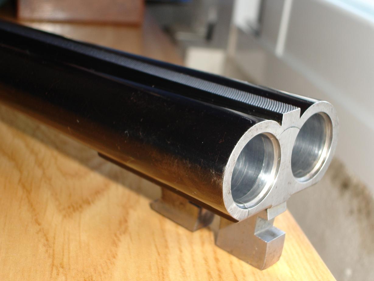

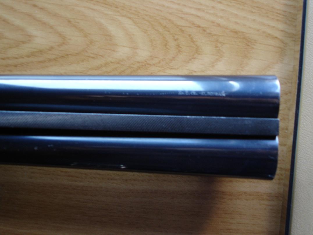

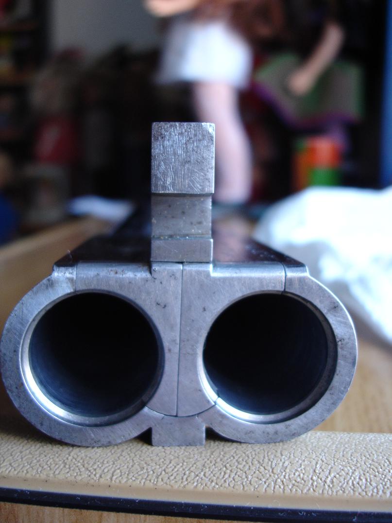

Oscar1975
Mensajes: 28908
Mensajepor Oscar1975 » 16 May 2011 11:17
Jabalí, como te prometí te sigo molestando jeje, te pongo las fotos que he tomado hoy, a la luz natural. Como verás en la zona de la recámara no se observa la junta del zuncho, así como tampoco en los crampones la junta de unión de los cañones que hubiese sido representativo de cañones demiblock, así que no tiene características de ninguno de ellos, ni demi, ni mono.
Compañeros, quiero comprarme una paralela de segunda mano. Quiero, por favor, me asesoréis sobre los puntos 120
Zona superior cañones (no se observa la junta del zunchado, ni adorno alguno).

Zona de los expulsores

Crampones zona cañones

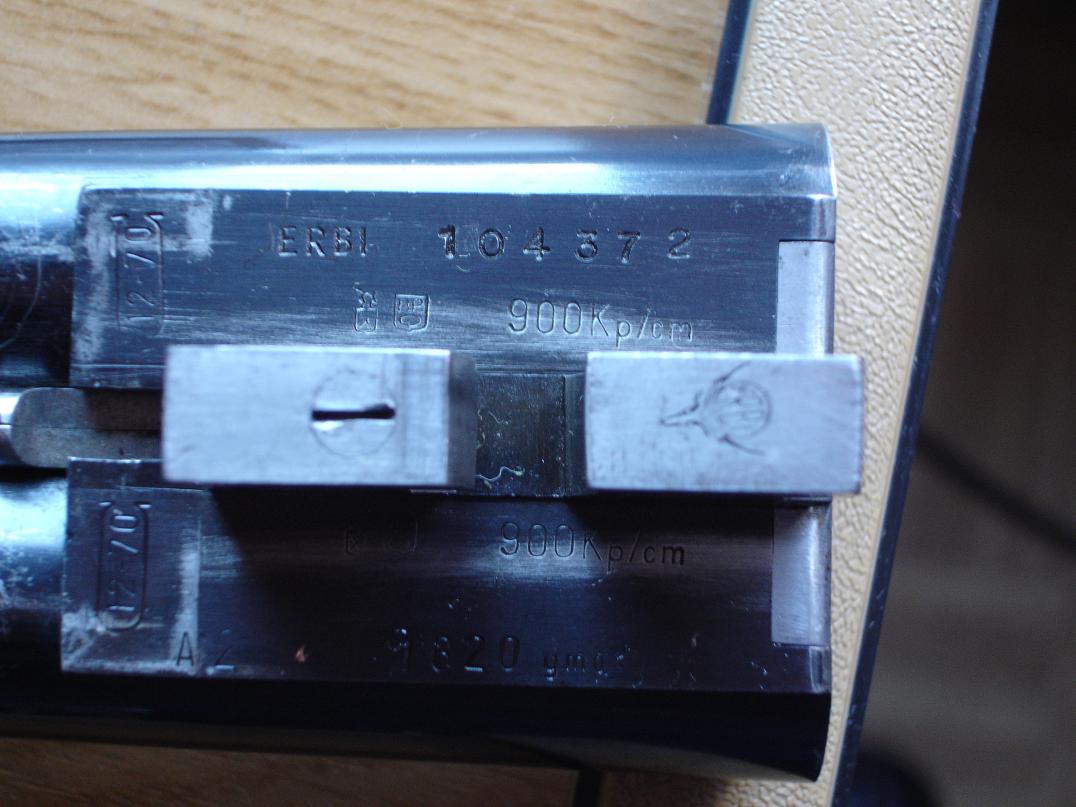

Oscar1975
Mensajes: 28908
Mensajepor Oscar1975 » 16 May 2011 11:19
Otra vista del cañón por la zona de la recámara.
Oscar.

jabaliviejo
Mensajes: 20537
Mensajepor jabaliviejo » 16 May 2011 11:34
Bueno, pues si quieres preguntar a un experto, habla con Biloaye. La verdad es que esas recámaras y cañones corresponden a un monoblock (hasta la lista aparece sin marca de soldadura longitudinal).
Me vendría de perlas saber cómo es posible que esa recámara y crampones sean monoblock y no se vea la soldadura de los cañones. Hasta ahora, siempre que he visto unos cañones monoblock, se apreciaba el zunchado. Así las cosas, habría que saber cómo es posible que no haya ni la más mínima marca y la única explicación que se me ocurre es que sean unos monoblock auténticos de los de todo en una pieza. Cosa notable, por cierto.
