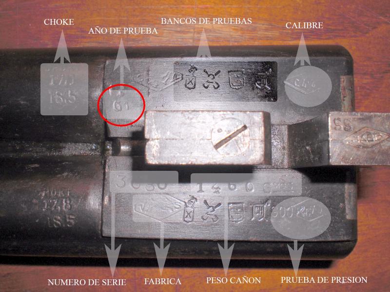

Si pones los punzones del cañón se puede saber el año exacto de fabricación.

Ahora tengo esta foto disponible, faltan algunos datos porque están en las canones. Lo veré esta noche
