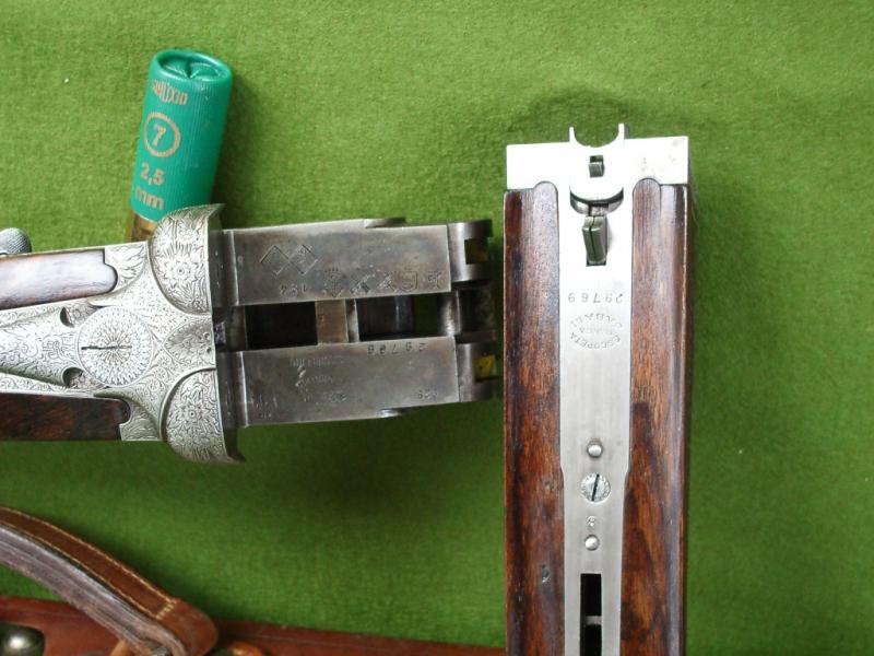

Tu escopeta debió ser fabricada en Barcelona en el año 1920.
No te bases para las escopetas de Schilling en las letras que utilizaba el Banco de Pruebas de Eibar, pues no tiene nada que ver con las armas fabricadas en Barcelona. Schilling aún no ponía el año de febricación en sus armas en esta época, lo hizo posteriormente.
Para saber el modelo harán falta más fotografias de la báscula.
Saludos y enhorabuena por tu adquisición.

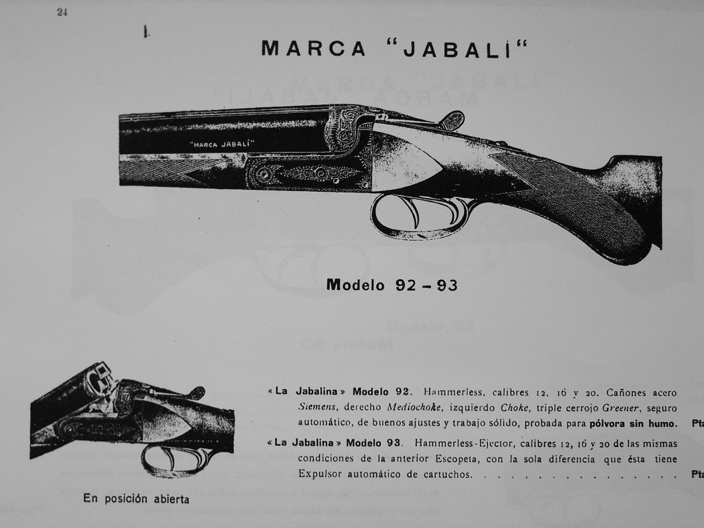

El modelo es el 90 según figura en la bascula y cañones, de todas formas envia las fotos que te pedi en el mensaje anterior que no vendrán mal. Te adjunto hoja del catálogo con el modelo de tu escopeta, como verás su precio era de 325 ptas de la época.
La escopeta de cañones yuxtapuestos, en nuestro lenguaje popular paralela o plana es la escopeta de caza 10

Hola, estoy de acuerdo cazuma, la producción termino en 1927 y se cerró el negocio en 1929, por lo tanto las marcas de Éibar no pueden existir, ya que precisamente empezó su actividad justamente en 1927.
Pongo una imagen de los modelos 92-93, veréis que concuerdan incluso en la marca del acero.
La escopeta de cañones yuxtapuestos, en nuestro lenguaje popular paralela o plana es la escopeta de caza 20

Aunque los modelos 92-93 sean similares, el que corresponde es el 90, pues viene marcado en la escopeta. No te dejes llevar porque coincida el tipo de acero empleado. Aunque en los catalogos figure un solo tipo, se utilizaban diversos aceros según la época en que fueron construidas.

Cazuma, si estoy de acuerdo en que es el modelo 90, ya he visto las marcas, los modelos 92-93 los he puesto por la similitud y concordar el tipo de acero.
Un abrazo. Josep
schillingpp
Mensajes: 70
Registrado: 27 Jul 2013 11:13
Re: Schilling & Paguaga. Joyas paralelas.
Mensajepor schillingpp » 08 Ago 2013 21:32
Gracias amigos por la atención y vuestros conocimientos. Yo pensé en que ocurriría con las escopetas que quedaban en la fábrica y que pudieron salir posteriormente (si alguien se encargó de ello o hubieron pedidos al último comprador de las remesas. Ni idea). Esta no tiene el ánima pulida, cosa que me ha extrañado. Hoy la he probado con cartucho de 32 grs. y 12/70 (marca fuertemente la plancha de hierro de 4 mm. a 25 y 30 m.).
Respecto de las fotos de la báscula que me dice Cazuma no hay más numeraciones y marcas que esas que he enviado (?). Sólo, en los cañones, pone lo de "Fábrica de Armas de Fuego..." y en el otro lo de "Schilling y P. Paguaga Barcelona", pero no en la solista como creo que era más corriente. Siento de veras no poder subir otra foto porque no hay más marcas, salvo que me digáis concretamente cuál ¿Qué tipo de cierre es ese del pasador encajado en los tetones de la báscula?

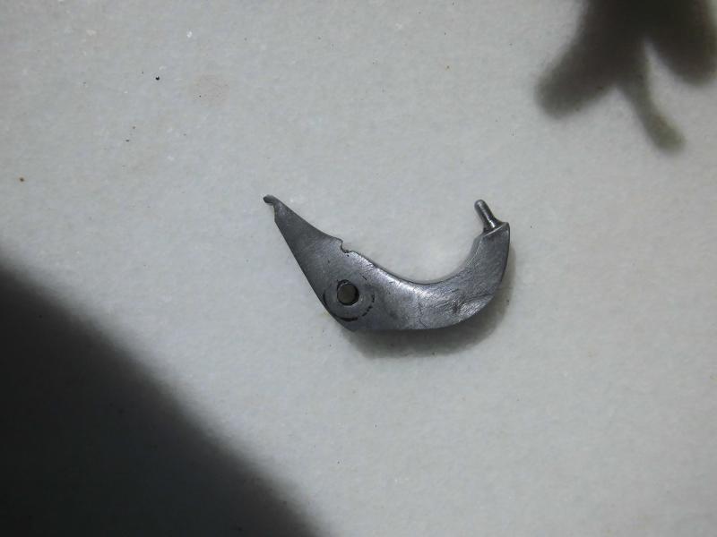

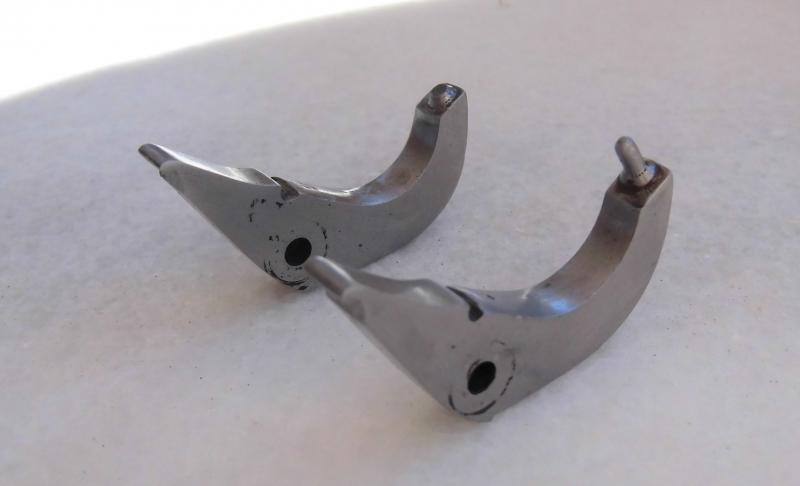

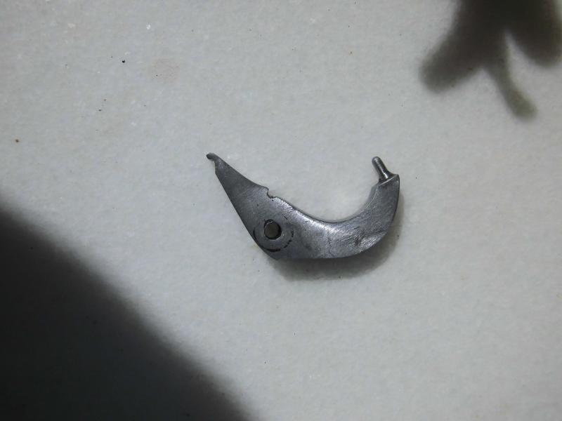

Hola amigos, os envío unas fotos del percutor partido de la Schilling de 1910 por si me podéis ayudar a encontrar a alguien dispuesto a arreglarlo (no sería cuestión de dinero, obviamente).
Enhorabuena al compañero de la Schilling de Huelva por su trabajo, y porque gracias a vosotros ha dado en el sitio.
Gracias de antemano.
La escopeta de cañones yuxtapuestos, en nuestro lenguaje popular paralela o plana es la escopeta de caza 120
el derecho
La escopeta de cañones yuxtapuestos, en nuestro lenguaje popular paralela o plana es la escopeta de caza 121
2
La escopeta de cañones yuxtapuestos, en nuestro lenguaje popular paralela o plana es la escopeta de caza 122
percutor izq. roto

Esa reparación tiene fácil arreglo, cualquier armero un poco habilidoso te lo solucionará encasquillando un nuevo percutor o por soldadura.

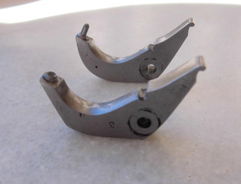

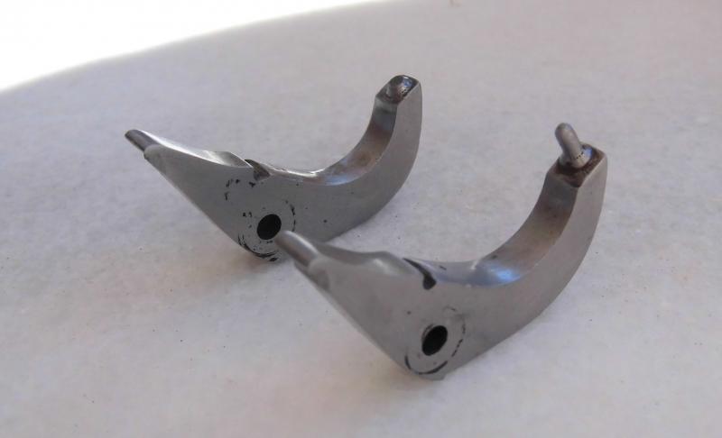

paguagua
Mensajes: 1029
Registrado: 20 May 2008 03:01
Mensajepor paguagua » 10 Ago 2013 15:27
Hola esos martillos no son originales de las escopetas Chilling.
