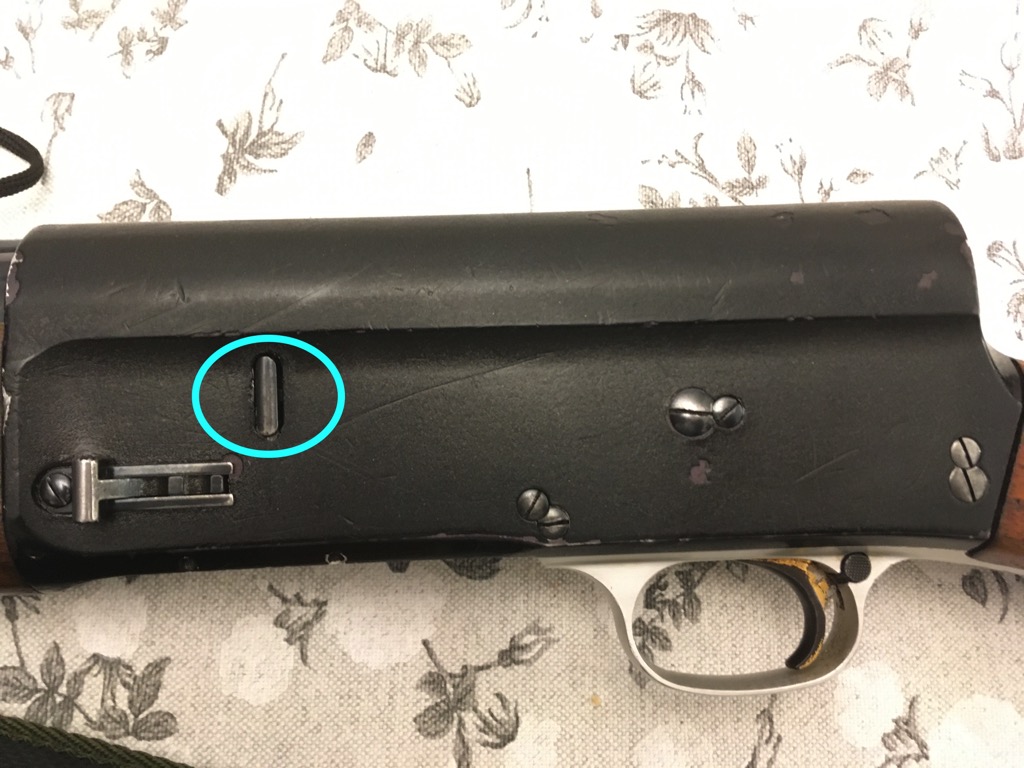

Hola @AngelCalibre16,
si entiendo bien lo que me dices, hay que sacar la pieza que pongo en la foto marcada con un circulo azul y que en inglés llaman "cartridge stop" (no sé la traducción correcta al castellano) que hay en el lado izquierdo de la caja para que, por el agujero que deja, pueda salir el pasador que hay en el cerrojo. Como si tuviera el agujero que llevan las cajas de los otros modelos.
En este video https://www.youtube.com/watch?v=PqJ9lk0OUiA&t=25s, en el minuto 59:33 se ve el botador que hay que utilizar para sacar el pasador que sujeta esa pieza.
Y en el mismo video, en el minuto 59:48 se ve como monta la pieza, que el llama "cartridge stop". En el video no se ve como la desmonta, pero por lo que dice en su caso va con tornillos muy pequeños porque es muy antigua pero que luego lo sustituyeron por pasadores.
O sea, que si saco esa pieza me quedara un agujero para poder sacar el pasador del cerrojo.
No sé si también hay que sacar lo que en el video llama "magazine cutoff", la palanca que si la cierras no deja salir cartuchos del cargador y que en el mismo video se ve como la monta en el minuto 60:47.
Luego lo miraré pero no sé si tengo un botador como ese.
Muchas gracias,

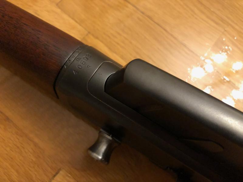

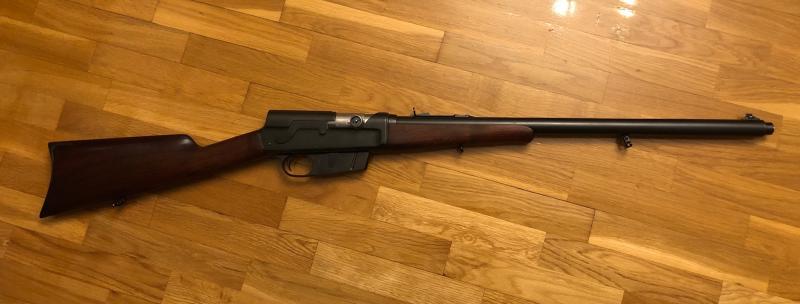

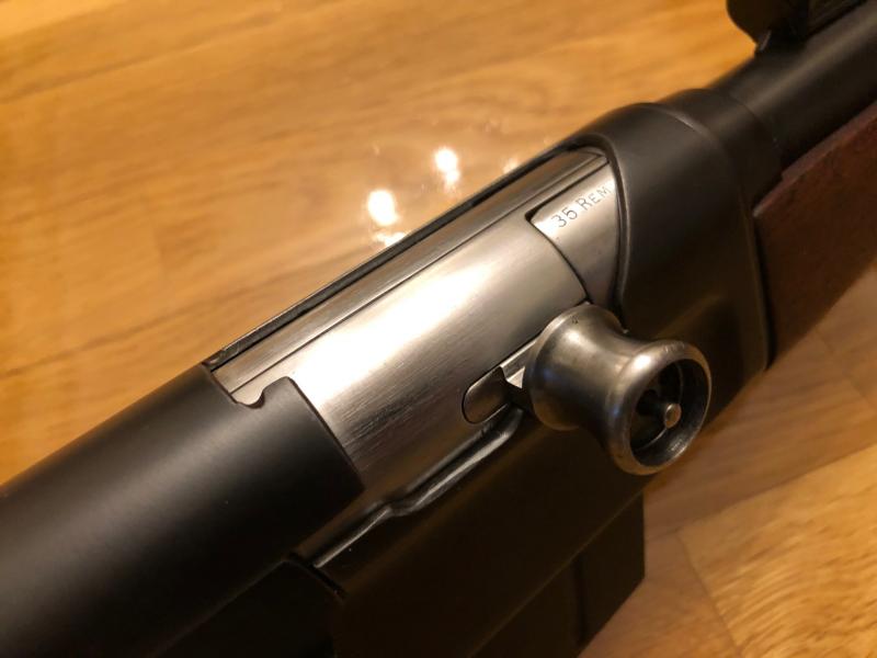

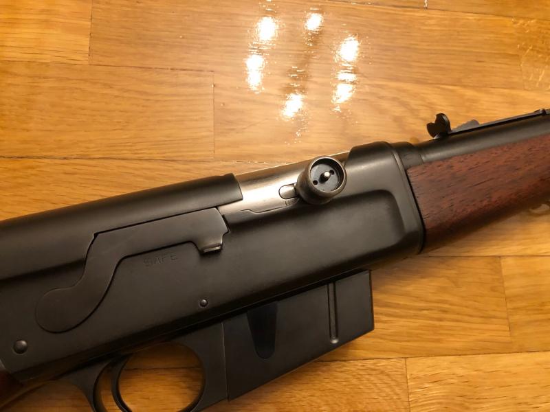

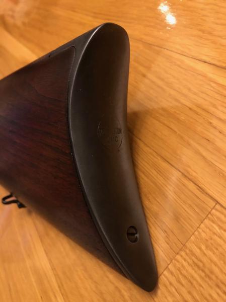

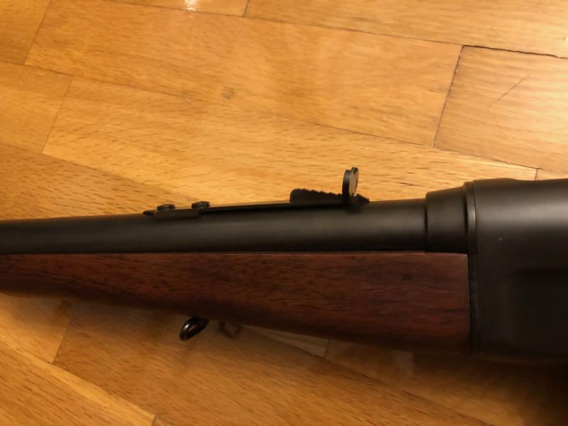

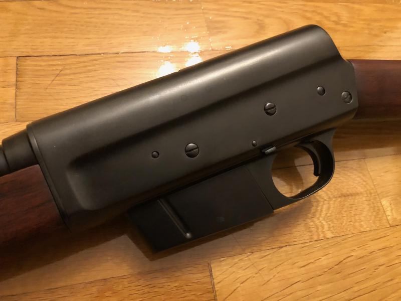

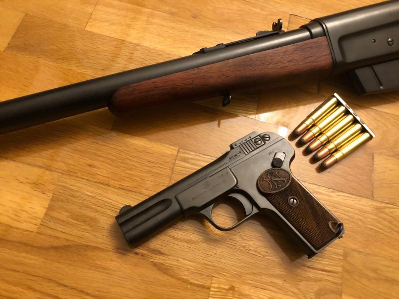

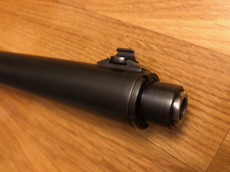

Hola a todos,
Comparto con vosotros unas fotos de mi ultima restauración. Se trata de emblemático Modelo 8 diseñado, como no, por nuestro querido John Moses Browning en el año 1900. Como seguramente sabéis, el rifle opera con un mecanismo de retroceso largo, exactamente igual que la Auto 5 (el cañón acompaña en todo su recorrido al cerrojo en el ciclo de disparo). Concretamente, mi rifle es una unidad del calibre 35 Remington fabricada de acuerdo al número de serie en 1917 por Remington con todas las piezas con numeración coincidente, maderas originales y cantonera metálica de fábrica.
La restauración ha sido bastante complicada ya que todas las piezas presentaban daños superficiales por corrosión. La camisa del cañón presentaba además un abollón que se ha podido solventar con mucho trabajo. En general, todas las piezas metálicas han sido pulidas respetando marcajes y pavonadas con el método original de oxidación lenta (rust blue). Las maderas también han sido reparadas, especialmente el guardamanos que presentaba daños en la parte interior, aplicándose posteriormente un tinte rojizo muy similar al de fábrica y varias capas de aceite de Tung.
Los mecanismos del cerrojo y la extensión del cañón se han rematado en acero pulido, tal y como salieron de fábrica. El fleje del cargador y la retenida del cerrojo se han acabado en pavón azul realizado por calor (fire blue), acabado correcto para esas piezas.
Como curiosidad, un Remington Model 8 exactamente igual que éste fue el rifle usado por el agente del FBI Frank Hamer en la famosa emboscada a Bonnie Parker y Clyde Barrow en 1935.
Ahí van las fotos en las que también podéis ver otra de las creaciones de JMB, la pistola Browning 1900, también restaurada por mi con pavonado "rust blue".
Espero que os gusten. Cuidaros todos mucho y que esto pase pronto...

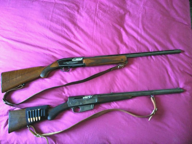

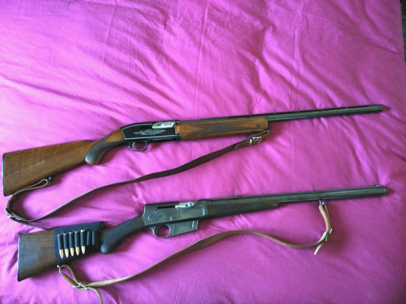

Qué magnífica obra de ingenieria del maestro John Moses....y en el calibre 35 Rem que tan suficiente es para nuestras batidas y ganchos al jabalí....Hay videos del NO-DO donde se puede identificar por unos segundos a alguno de estos semiautomaticos ya dando candela....tuve uno igual, y también un FN 1900 (Agmalumbres tambien tiene uno :homer: )pero como soy un culo de mal asiento, ninguno de éllos está ya en mi poder....a ver si algún dia recupero una de estas piezas que llevan cobrando reses desde principios del siglo pasado, hasta nuestros dias....
A veces los admiradores de la auto-5 podemos parecer exagerados a vista de los demás y lo comprendo, pero 140
Mi FN 1900 junto a mi Doble Auto Twelvette

Fieltro escribió:Qué magnífica obra de ingenieria del maestro John Moses....y en el calibre 35 Rem que tan suficiente es para nuestras batidas y ganchos al jabalí....Hay videos del NO-DO donde se puede identificar por unos segundos a alguno de estos semiautomaticos ya dando candela....tuve uno igual, y también un FN 1900 (Agmalumbres tambien tiene uno :homer: )pero como soy un culo de mal asiento, ninguno de éllos está ya en mi poder....a ver si algún dia recupero una de estas piezas que llevan cobrando reses desde principios del siglo pasado, hasta nuestros dias....
Aisssssssss...unos de los 4500 FN 1900....y lo vendessssssss…... :mrgreen:

Enhorabuena, increible resultado.
Qué producto usas para hacer el rust blue?
Tengo entendido que segun el que se use sale un rango de negro y profundidad diferente.
Gracias.

Muchas gracias. Pues no uso nada nada específico. Tan solo un activador de óxido de la casa Modern Master (Rust Actvator Effect). No tengo claro que usar un producto u otro afecte a la tonalidad como sí pasa con el pavonado en sales calientes. Se trata de oxidar y convertir el óxido en magnetita mediante calor (agua hirviendo). El ajuste es más bien en intensidad: cuantos más ciclos de oxidación y hervido, más negro es el pavón resultante. Normalmente con 5 o 6 ciclos ya tenemos un resultado correcto. Con 7 - 8 ciclos, nos acercamos a la perfección. He visto algún trabajo en USA con hasta 11 ciclos: https://www.theoutdoorstrader.com/threa ... el.647211/
